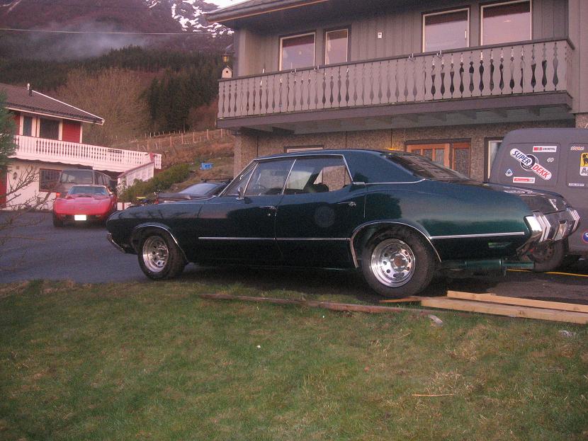

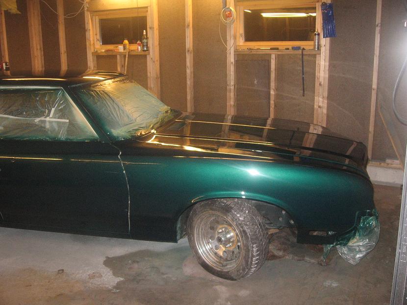

Holder på med ein 70 Oldsmobile Cutlass 4dr.ht. Som eg tenkte skulle bli klar til sesongen startet. Siden Camaroen som eg byttet til meg fra chevy8 no er kjørbar, så vart det litt tid til cutlassen og. Siden det er påske mangen fri dager og slikt så passet det bra å få jobbe litt i garasjen. Eg begynte så smått på lang fredag med pussing, og eg fikk lakt på eit lag med sprøyte sparkel. Lørdagen gjekk med til vannsliping og lakking. Det må seiast at eg fikk god hjelp av nokon kammerater som var med og jobba. Stor takk til dei.

Ser jo grei ut den der ja, mye godt en får gjort når en har noen dager tilgjengelig :)
Men du får håpe du ikke får noen stygge overraskelser i fremtiden, sprøytesparkel er ikke anbefalt å bruke på bil, og ihvertfall ikke å vannslipe den, siden den trekker vann og fuktighet som en svamp.
Men en får håpe at du har vært heldig, neste gang du skal til med prosjekt bør du bruke slipefyller i stedet for sprøytesparkel :)

Eg har brukt DuPont 1020r HS - Primer blandet som maxi, pusset det og lagt et strøk non sanding over heile bilen etterpå for å få lik grunnfarge. Har funket bra før :)

Ahh, men det er ikke sprøytesparkel, så da går det bra ja, sprøytesparkel og slipefyller er to vidt forskjellige produkter

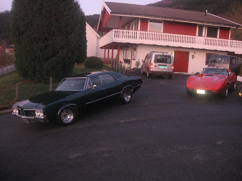

Denne dagen har gått med til å montere lister og slikt. :P Det er kun listene og emblemer på forsjermer og lister rudt bakrute igjenn, så er det ut og kruse 8)
