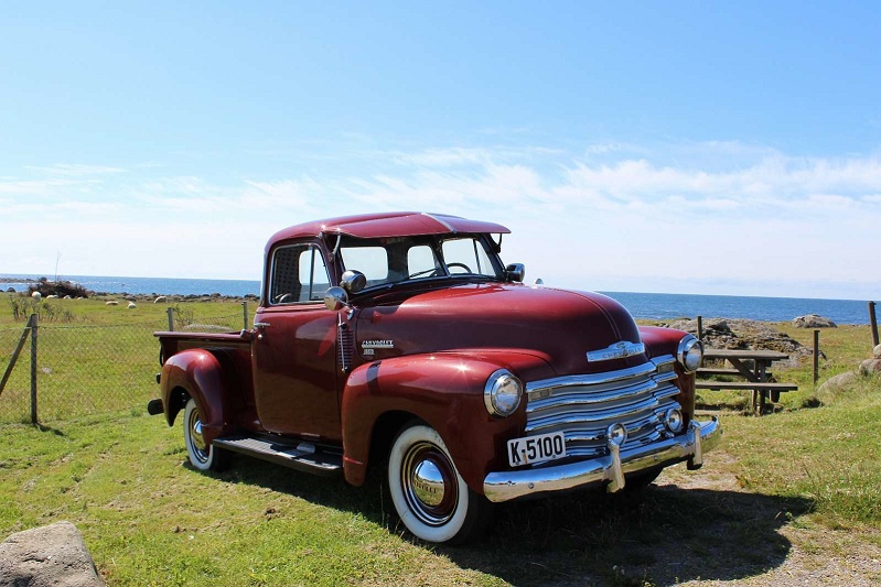

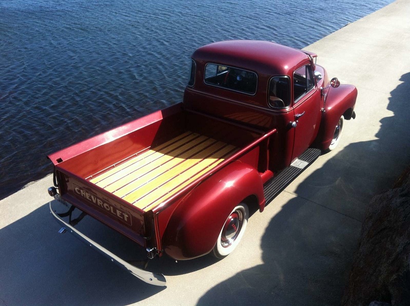

Endelig i gang med Amcar :D
Først og fremst var jeg på jakt etter en 3100 som egnet seg for ett lite prosjekt. Planen var å bytte forstilling, bakstilling, få inn en V8, skivebremser, tannstag etc. Har letet opp og ned i USA i lengre tid, men dagens dollarkurs gjør det rett og slett dyrt. Når denne plutselig dukket opp på finn måtte jeg bare slå til.
Og da har dilemmaet startet! Bilen ble restaurert i Canada i 2004-2005 og ble importert til Norge i 2005.
Den er i bra stand. Ingen rust og alt fungerer! Og/men den er original.
Altså positivt er at det blir lite sveising og platearbeid, negativt er at det blir litt som å banne i kirken å sette brenneren i en såpass velholdt bil. Allikevel, i dag har den sjarm, men ikke noe mer. Det går dårlig, rister, dødgang uten like, støy etc.
Hmmm....valgets kval.

Velkommen hit! Og du verden for en flott pick-up truck du har fått deg :D
Nå er ikke jeg noen purist, men jeg syns det er fint å holde de flotte gamle bilene noenlunde tidsriktige. Skal du lage en street/hot-rod tar du en sliten bil til emne. Jeg har selv en -55 modell truck, og syns den tross alt ikke er så verst på veien. Men da må alt være i orden, ingen glappe ledd, slitte fjærforinger, slitt styresnekke osv. Og motorn går da ikke så dårlig, hvis den ikke er utslitt og feiljustert.
Disse pick-upene blir vesentlig mye bedre å kjøre med moderne radialdekk i forhold til diagonal er min erfaring. Gjerne med høy profil, og ikke for breie. Har 205-15 på min -55. Det er en dimensjon som var på endel japse pickupper på -80tallet ( :shock: ) Ikke så lett å få tak i idag, kanskje, men funker fint.
Er alt i orden så er det ikke noe problem å holde følge med vanlig trafikk.

kjempefin bil, kanskje mye er gjort bare med bytte til radial, og en justering av styresnekke og en gjenomgang av fjering og støtdempere foringer slikt, jeg ville prøvd og utbedret de feilene som er på den slik den er, og sett hvordan det blir føre
en river den ned og kanskje blir stående,, men bare min mening :)
