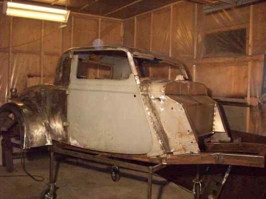

Her er i allefall et lite bilde,veldig tidlig i prosessen min på denne bilen :roll:
Filkommentar: jeg er så smått i gang :-)

Gratulerer med tøft prosjekt.
Stå på og send gjerne flere bilder!

Gratulerer med fint projekt!
Har du flere bilder???
