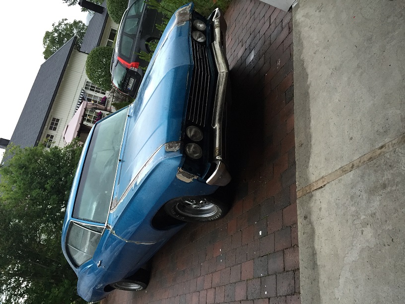

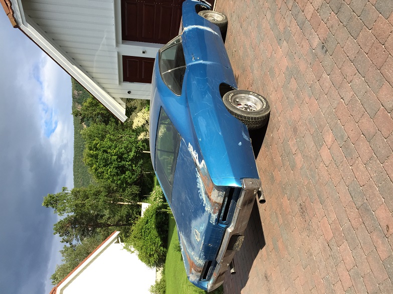

Då har man omsider fått kjøpt sin første amcar :D Chevrolet Impala SS 1967 men 396! :D
Er et rep.objekt som har stått i 10-15 år i garasje.
Er ikke noe ekspert på bil, men håper å lære å få til etterhvert som man driver på. Så har dere noe tips eller tips til sider som kan lese å lære på, så gjerne si ifra :)

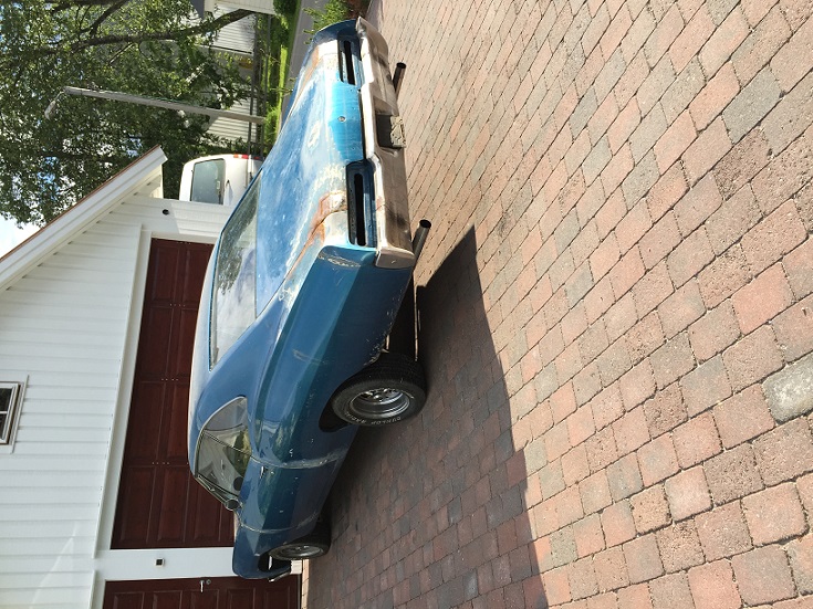

Må ha ny bakfanger, frontrute, bakrute, list rundt frontruta, framskjermer, cowl panel. Tar gjerne imot tips til sider som er bra å handle på. Ellers følger det meste av deler med, så er bare å montere.
Teknisk er bilen bra, må justeres litt på forgasser eneste. Motoren skal være overhalt da den ble parkert, samme med bremser og understell.

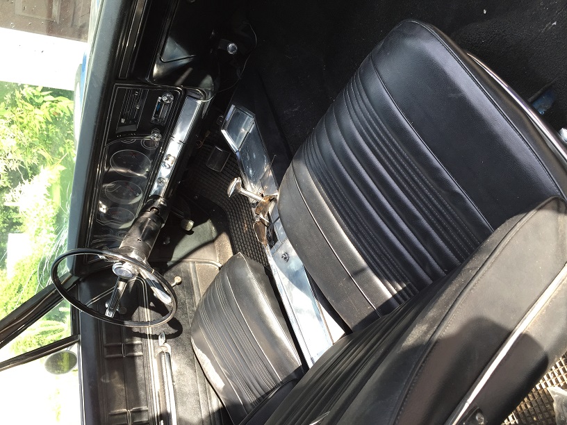

Interiøret var helt nytt å, bortsett fra tak og gulv. Men vises at det har stått så lenge.
Tenkte å få den ihop og få den registrert så man får brukt den litt før vintern :)

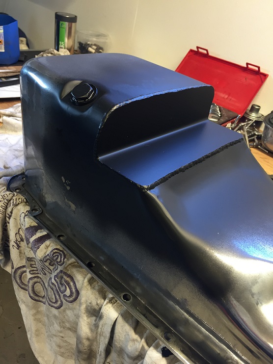

Har fått bytta oljepumpa å bunnpanna no. Men har to sylindra som ikke tenn. Får gnist å e kompresjon. Ska sjå nærmar på da imårra :)

Gikk over tenningen, og plugglednigene var satt på heilt feil. Satt opp rett å justerte på fordeler. Tok så å justerte ventilene, og da gikk alt som det sku :D Men ser at den nye bunnpanna ikke passer. Styrestage tar i når jeg svinger til venstre. Skal ringe sarpsborg i morgen å høre om de har en annen som kan passe :)

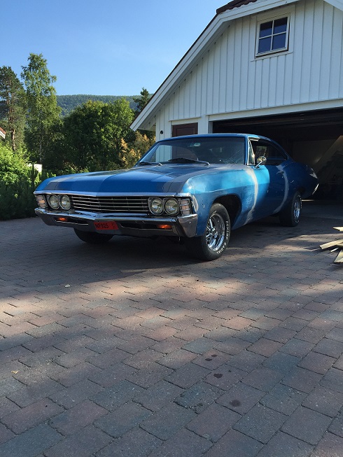

Då har man fått biln ihop å fått kjørt litt i hælga :D Bi nok stalla no, får sats på å få den godkjent te vårn :)
Fikk sveisa om bunnpanna, sia da ikke va å få tak i som passa :)
Funka bra, men må justeres på tenning, ventila å førgasser :)
Så no e da bærre å få den i garasjn å skru å bestill dela etterkvært ;)
