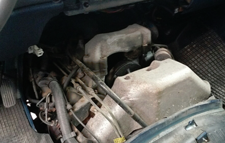

Turbo er forholdsvis svart og inn klint. Er det tegn på lekkasje eller normal "svetting"?

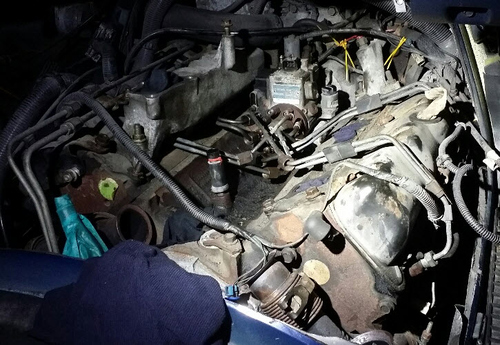

Her er varmeskjold, turbo og del av manifold tatt ut.
turbo er ute.png [ 254.62 KiB | Vist 9252 ganger ]

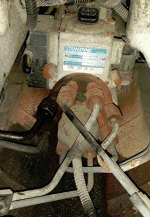

Men hva nå? Jeg har fått løsnet alle 8 drivstoff rørene, men hvordan i all verden skal jeg få ut selve pumpen? Ser at den er festet i bakkant med 3 muttere. Ser den ene og kjenner de 2 andre. Men det er jo nærmest fysisk umulig å komme til de sånn som det er nå.
Må jeg også fjerne manifoldene som sitter på toppene for å komme til?
Nærbilde av selve pumpen:
lekkasje.png [ 245.61 KiB | Vist 9252 ganger ]
Kan vel anta at det er eller har vært en liten lekkasje på en røret her?

Jeg har tenkt tanken, men da "verkstedet" mitt er oppstillingsplassen foran huset så har jeg slått det litt i fra meg.
Mye av ledningsnettet dekker utsikten så jeg tror neste skritt er å koble fra så mye som mulig og brette det til siden. For så å skru av manifoldene. Da håper jeg det er plass til å komme til med en liten fastnøkkel bak pumpen.

Å ta av turboen var ikke nødvendig, men, men. Ta av innsugene. Fort gjort. Du må også løsne drevet på pumpen i forkant. Ta av peilepinner og oljepåfllingsrørt samt gummiringen rundt der påfyllingsrøret går inn i registerdekselet. Løsne de tre skruene de inne. Men er pumpen defekt Noen som har feilsøkt før du gikk igang?

Jeg hadde nok ikke klart å løsnet drivstoff rørene med turboen på plass. Det er veldig trang midt under dashbordet der! :wink:

Har nå skiftet en 10-20 pumper i slike så det går, men men blir jo lettere å se og løse når man rydder vekk litt mer. Bøy vekk dyserørene 2 og 2.

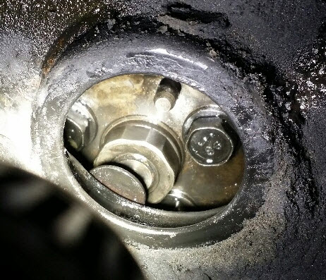

Fikk tatt av ene innsuget og får nå løsnet de 3 mutterene som pumpen er festet med.
19.08.jpg [ 118.24 KiB | Vist 9065 ganger ]
Sitat:
v8power, Det hjalp meg å få litt bedre oversikt i hvert fall, men skjønner at det kanskje ikke er nødvendig når du har gjort så mange ganger. :)
Har tatt av oljepåfyllingsrøret som du sa og ser de 3 skruene. Den ene kommer jeg til, men hvordan får jeg rotert sånn at jeg får tatt de 2 andre? Er det noen orientering av pumpen jeg må tenke på her? Eller havner den nye på samme plass uansett?

Når jeg løsnet på mutterene som holder pumpen så virket dette drevet løst. Når jeg rugglet på pumpen så flyttet også drevet på seg. Er det normalt? Ligger det bare løst innforbi registerdekselet?
2000 mod Chevrolet Ekspress 2500, 6.5L V8 TD
 Innleggets emne: Re: Chevrolet Ekspress 2500
InnleggSkrevet: Tor 20. Aug 2015 16:23
Skruene kan ikke falle nedi. Bruken 24 pipe på mutteren på dynamoen og turnrundt motoren. Er en styetapp som sikrer at drevet kommer i rett posisjon på pumpen. Ja, drevet ligger "løst inni der når det ikke er skrudd til pumpen.

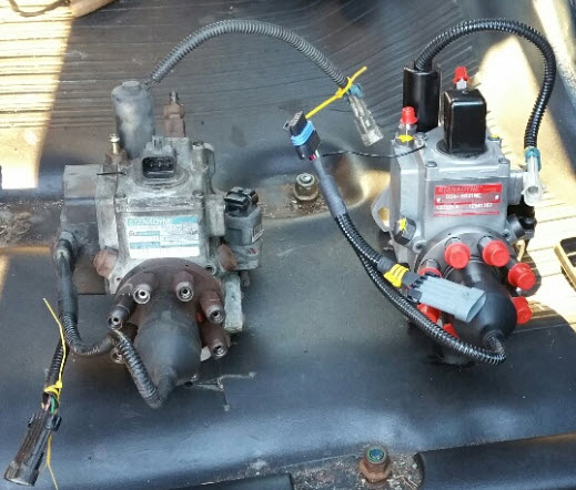

Har hatt en lang pause på dette prosjektet, men nå har det vært litt framgang. Bestilte høytrykks pumpe med hjerne fra buyautoparts på ebay før jul i fjor. Opplevde de som seriøse og hadde en god kommunikasjon, de var veldig opptatt av at jeg skulle få riktig pumpe til min bil. Den ble installert uten store problemer på vårparten.
pumpe ute2.jpg [ 111.97 KiB | Vist 8660 ganger ]
pumper.jpg [ 60.26 KiB | Vist 8660 ganger ]

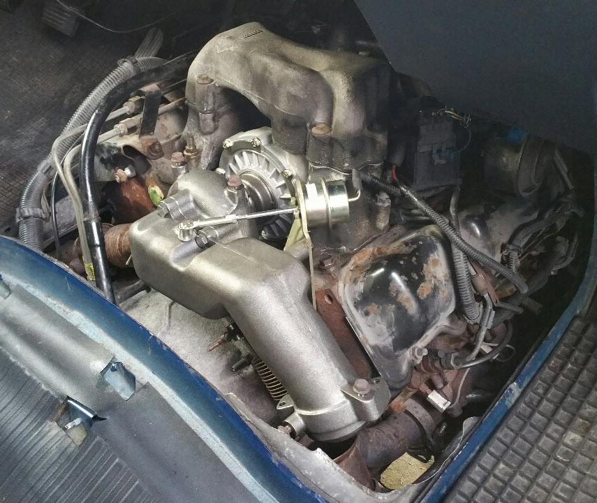

Jeg tok jo av turboen for å komme bedre til og ved undersøkelse av den så var det for mye slark i den til at jeg ville sette den på igjen. Så etter litt undersøkelse med ny turbo i Norge evt. fikse den gamle så ble det billigste å bestille ny fra buyautoparts.
Den ble montert denne uken og nå mangler det bare å få plass noen deksel.
nesten ferdig.jpg [ 173.08 KiB | Vist 8660 ganger ]
Så i går var den store dagen kommet for å vri om nøkkelen på nesten et år. Og etter noen nervøse minutter og litt starthjelp så hostet V8'eren til live! :-)
Den går/høres fin ut og ingen lekkasjer. Og jeg har ingen bolter eller deler til overs! :-D
