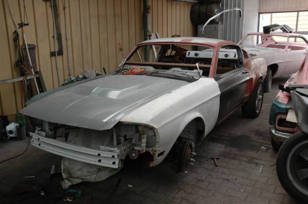

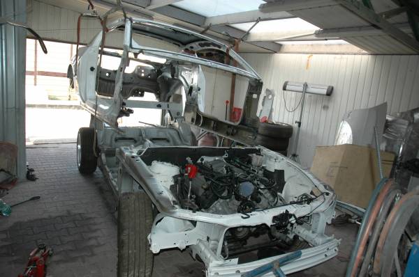

Består av en 2012 Mustang coyote og en 1967
Blir en bil med all tenkelig utstyr fra 2012, men utvendig som en 1967.
Her er bredden og axelavstanden på de 2 bilene, nesten helt lik, noe som gjør jobben mye lettere en 2004/1965
Dag 1
coyote .jpg [ 77.27 KiB | Vist 8825 ganger ]
COYOTE2.jpg [ 111.01 KiB | Vist 8820 ganger ]

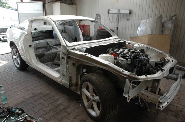

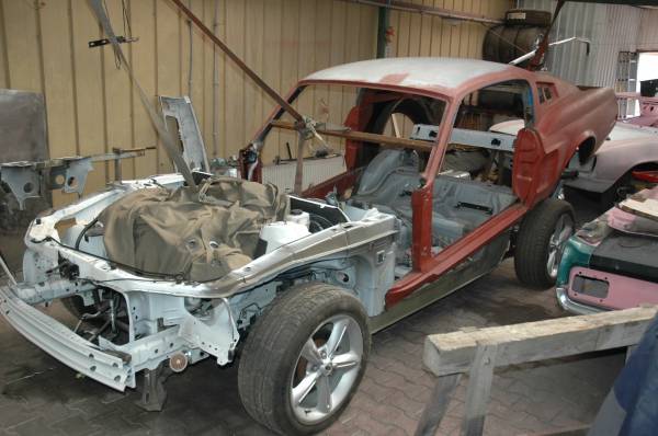

jobb som va gjort på forhand
coyote3.jpg [ 76.08 KiB | Vist 8809 ganger ]
coyote5.jpg [ 77.81 KiB | Vist 8809 ganger ]

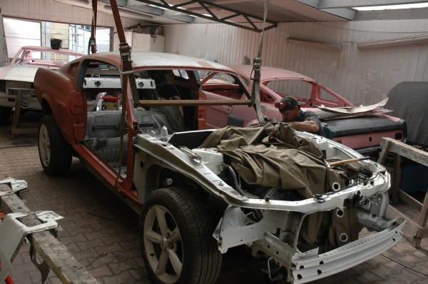

Bolt on med dører, skjermer, panser osv :-)
Er det ikke først etter 1971 at det er begrensninger om å holde bilen orginal?
Går ikke under rammeskift, men skift av motor, gir osv.
phpnpRYnPAM[1].jpg [ 32.26 KiB | Vist 8172 ganger ]
