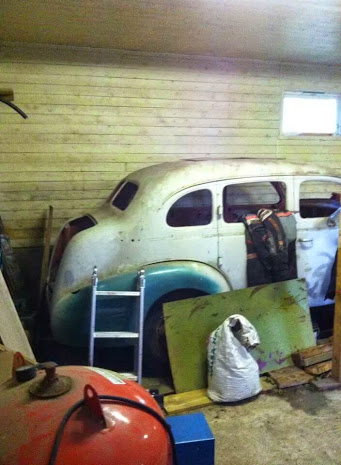

Jeg fikk nettopp handlet med dette prosjektet :)
Sitter og lurer litt på hva jeg skal gjøre med den. Er det mest fornuftig med en slik en og restaurere til orginal, eller hvordan er mulighetene til å få godkjent litt ombygging på en sånn en. Er nå en rekke 6 er, men hadde vært litt mer stas med en v8 i den.
Er det noen plasser det er greit med deler å få tak i til denne ? Har bare litt nyere Chevyer fra før, så har ikke vært bort i dette før, men noen utfordringer må man jo ha :mrgreen:

Gratulerer med bil. Joda, du får godkjent visse ombygginger på bilen. Rammekryss. Sikkerhetsloop. Triangulert bakstilling. Og motor opp til en viss størrelse. Det er bare å søke hos statens vegvesen. Det som er viktig, er at bilens identitet er kjent, og at du har papirer på den. En liten messingplate med understellsnummer, hjelper også. Hehehe

Høres bra ut :D . Ja, norsk bil med alle papirer i orden, så får nok studere litt hva jeg finner på med den. Må nok prøve å få godkjent litt oppgraderinger på den . Brukes skjemaet som finnes på amcarsiden ?

Grattlere med flott bil! Disse har vel kryss-ramme og uavhengig hjuloppheng foran originalt. Hvis motorn og drivverket er ok, hvorfor ikke beholde det? Tørr å være litt spesiell, "alle" har jo smallblockchevy v8, hvor mange har en genuine Oldsmobile 6? Restaurer den i karroseri og interiør. Oppgrader bremser til tokrets og evt skiver foran. Tror det finnes bremsekit til denne og(?).

Enten det, eller bygge R6 med presse/turbo. Bremsekitt fins, men jeg husker ikke om denne modellen har uavhengig fjæring foran. (ser det liksom ikke på bildene! hehehe)
Er avgjort enklere å bygge originalt, og renovere karosseriet, fremfor "Full Custom"

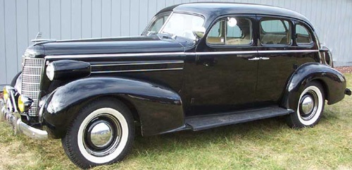

Er jo litt kul orginal også :)

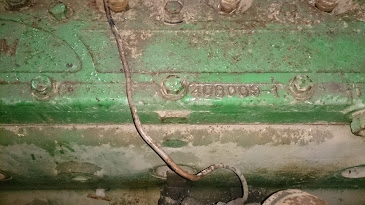

Noen som vet om dette er orginalmotoren til denne bilen, eller hvor jeg kan finne ut det ?

På den tiden, da den bilen ble bygget, var det normalt, at motornummeret også var bilens vinnummer.
Derfor kan det være problematisk å id sjekke en så gammel bil, spesielt hvis den har fått byttet motor.
Men søk på vin number location 1937 Buick, på google. Da kommer det sikkert opp noen svar.
Edit: Men for at svare på ditt spørsmål, så skal motornummeret helst samsvare med vinnummeret på vognkortet, for at være den originale motoren.
 Innleggets emne: Oldsmobile 1937
InnleggSkrevet: Tir 09. Sep 2014 13:41
Hvis du har all dokumentasjon på bilen så finner du kanskje VIN der?

Dette er fra vognkortet, men vist jeg søker på nummeret kommer det ikke frem noe. Søker kansje på feil plasser ? Tips ?
