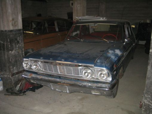

Har jakta ei sund etter en nett liten midsizer fra tidlig 60-tall, med doble frontlys og V8 som absolutte krav. En grytidlig Oktobermorgen i -06 kom jeg over en sliten -64 Fairlane på Motorbørsen. Forden skulle i følge selger være et lett objekt, tilogmed kjørbart, til skarve 15.000,-
Problemet var bare at Forden sto på Rjukan mens jeg var i Halden, og førstemann til mølla...
Her var det ikke tid å miste så jeg hoppa på toget og durte avgårde til Rjukan via tog og buss videre fra Notodden medbringende prøveskilter for hjemkjøring.

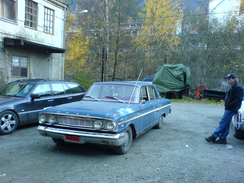

Vel framme mellom Rjukans fjell blir jeg presentert for mitt nye prosjekt som står nedstøva i en gammel låve. Etter tjuvkobling av hovedlys og tilskruing av rattstamme er bilen "kjørbar"..
Filkommentar: Klar til avreise Fra Rjukan

Filkommentar: Bilde på Motorbørsen
Ford Fairlane 021.jpg.jpg [ 26.92 KiB | Vist 10421 ganger ]

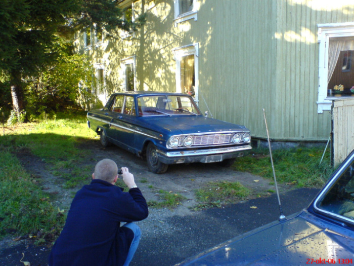

Vi møætes i Kongsberg og rå-shopper på Torshov Bilrekvistita før vi tauer Fairlanen ned til sivilisasjonen der vi får bytta stift & kondensator og nøra opp 260-en. Vi kjører sammen til Halden og Fairlanens nye hjem, Tommy tar bilder
Filkommentar: Framme i Halden etter litt krøll
Ford Fairlane 64 002red.jpg [ 204.35 KiB | Vist 10412 ganger ]

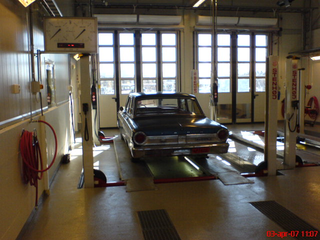

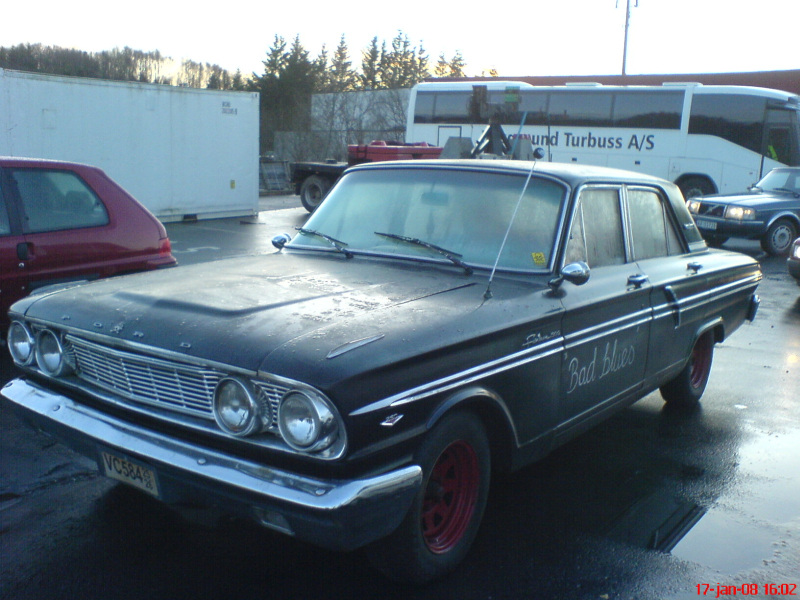

Så er det kunsten å få skilter på bilen, Forden skal etter planen være ett rullende objekt i "autentisk" patinert utførelse, ikke noe unødig pussing her nei.
Bremsene vaqr totalt nedkjørt, selv tromlene bak var ødelagt. Etter noe prøvekjøring (til Svinesund & sånn) blei det tid for visning og skilter.
Filkommentar: Hos biltilsynet
DSC00242.JPG [ 79.65 KiB | Vist 10396 ganger ]
Filkommentar: Prøvetur til Nordbycenteret/Svinesund
bilde 024ssred.jpg [ 123.68 KiB | Vist 10402 ganger ]

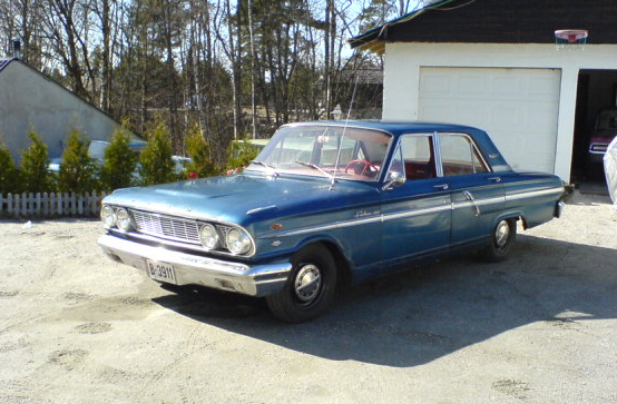

Forden fikk en kjapp runde med glassfibersparkel og sraylakk på forskjermene før visning. Planen er/var å handle skjermer i Sverige etterhvert. Etter litt vasking ser`n ikke så verst ut..
Filkommentar: Klar for vårcruising
DSC00247.JPG [ 243.77 KiB | Vist 10387 ganger ]

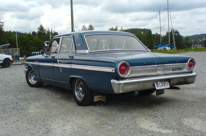

Fairlanen var utstyrt med 260cui Windsor-åtter og tretrinns manuell på rattet. Motor`n gikk som ei klokke etter litt ventiljustering, men tre-trinns kassa til Ford er en treg affære, den blir bytta i en automat.
Ettersom Ford gikk fra fem til seks bolters gearkassefeste i -64 bytter jeg både motor og kasse for å kunne kjøre automat. Motoren er en -66 289 "stroka" til 302 med alu-stempler og stålveiv. ARP-bolta fra topp til tå(?) og 289-topper gir høy kompresjon. Kassa en -73 C4, ei lett automatkasse som stjeler svært lite power.
Forden har en 8" aksling med 3.55 utveksling og lamelldiff, litt kortbeint på motorvei men kjapp. Tørrvekta er oppgitt til 1280kg så en småføna fem-liter bør duge. Til tross for utvekslinga er for(d)bruket under litern.
Hadde tatt vare på ett sett gamle 70-talls Aplyance crome-felger m. tidsriktige spinners, de synes jeg kler Forden voldsomt bra. Merk like tidsriktige skvettlapper som foruten å kle bilen er med på å underbygge sleeper-effekten bl.a. ved å kamuflere bakhjula 8)
Filkommentar: Fresha opp med Aplyance-felger & spinners
DSC00353red.jpg [ 168.93 KiB | Vist 10375 ganger ]

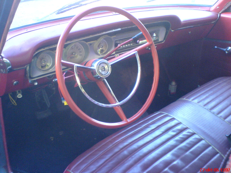

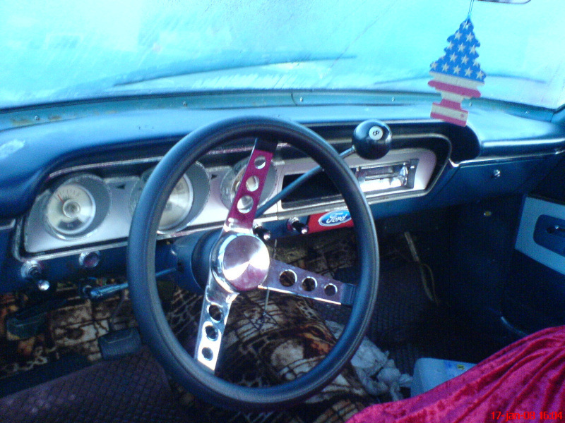

Filkommentar: Ferdig pimpa førerplass
DSC01034red.jpg [ 235.94 KiB | Vist 10341 ganger ]

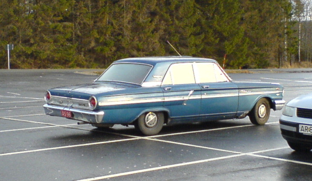

Filkommentar: Fairlane i Haugesund
DSC01032red.jpg [ 194.87 KiB | Vist 10341 ganger ]
