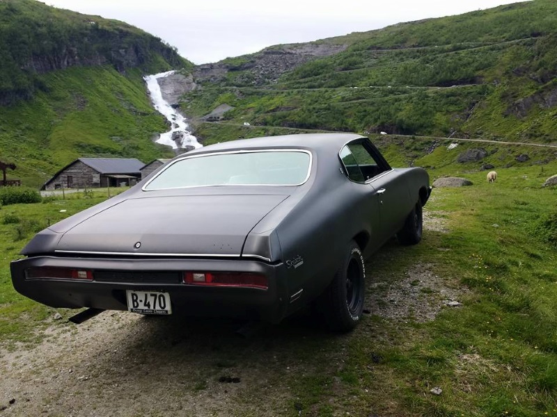

Hei!
Ny på forumet her, og endelig ble det amcar med V8 på meg! Kjøpte i fjor en 1970 Buick Skylark Custom med 350-motor. Ingen showbil, men grei teknisk stand, og minimalt med rust.
Tenker at dette er et bra utgangspunkt for å bygge en grei bil til cruising på fine sommerdager. Jeg har skrudd en del moderne biler, men er helt ny til amerikanske veteranbiler, så jeg har mye å lære, og en lang vei å gå. Det er jo et hav av deler og stasj, og utfordringen er å finne det som passer og skrape sammen nok grunker. Håper å lære mye om amcar på dette forumet, og forhåpentligvis bli i stand til å bidra etter hvert.
Planen for bilen er for tiden følgende:
- Oppgradere diffen til posi-diff med høyere utveksling (kjørte i stykker den originale, åpne diffen)
- Optimalisere tenning
- Fikse eksoslekkasje
- Oppgradere kamaksel
- Nytt innsug
- Ny forgasser
- Fikse kupevifte/varmeapparat (selv om nok varme ikke er et problem selv uten vifte…)
- Få inn noen ekstra instrumenter, temp, rpm, oljetrykk
- Pusse opp interiøret: hattehylle, dørtrekk, gulvmatter og taktrekk. Heldigvis er setene i topp stand, så disse trenger ikke røres.
På sikt tenker jeg at ytterligere forbedringer vil dukke opp ;)
Legger ved noen bilder av gliset:

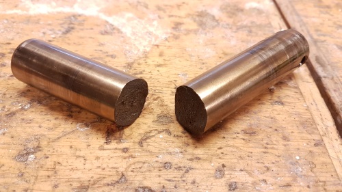

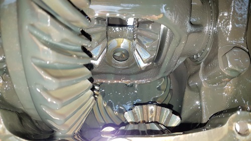

Den er fortiden ikke kjørbar fordi diffen gav seg. Det var den feite pluggen som holder planetdrevet som brakk tvert av. Så tannhjulene spratt rundt inni der og ødela ringhjulet. Så jeg må forsøke å finne ut hvilke muligheter jeg har for å få inn en posi-diff!
