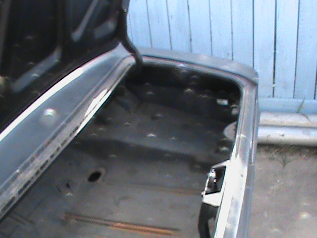

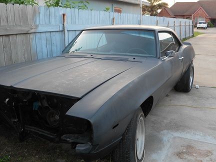

Da har jeg handlet en ny Camaro. Jeg fant denne på Craigslist.
Litt om bilen: Den har en LS1 fra en WS6 Trans Am, 6-trinns manuell og Ford 9-tommer bak.
Planen:
Tannstagstyring, Hotchkis TVS, QA1-dempere osv. Alt av krom blir pulverlakkert svart. Og bilen vil få en svart eller mørkegrå lakk.
Som man ser på bildene mangler det endel. Bla interiøret. Her tenkte jeg kanskje å sette inn ett customdash alla siste generasjon Camaro: http://www.dashworksbypaulatkins.com/NEW_POD.html
Noen som har et baksete til denne liggende? Det trenger ikke å være fint, da det uansett skal trekkes opp i skinn. Jeg skal ikke bruke originalstolene. Vil ha noe med bedre sidestøtte.
Noen som vet av rimelige racingstoler som kan vippes fram? De fleste jeg har sett har ikke den funksjonen.
Det er Adam i Polen som tar jobben med å fixe den opp. Jobben blir ikke påbegynt før til neste sommer, så den blir ikke klar før i 2014.
Ettersom Adam er forholdsvis ukjent med LS-motorer, kommer jeg til å bruke denne tråden til spørsmål som han måtte ha. Jeg vet det er flere her inne med erfaringer på disse motorene.
En STOR takk til Grogei som satte meg i kontakt med Adam, og Pepe i Texas som hentet bilen i går.
Noen dårlige bilder. Det er jo bedre enn ingen bilder. :)

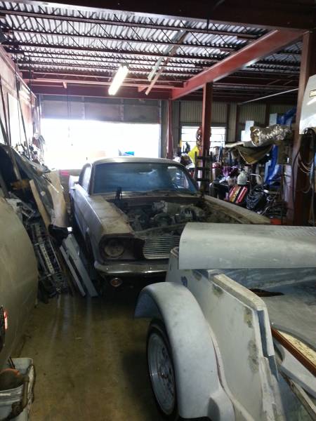

Snart har pepe fått alle delan vi treng, så da blir det gjort plass til din handlerunde
ny doning.jpg [ 73.05 KiB | Vist 10701 ganger ]
dela.jpg [ 58.74 KiB | Vist 10701 ganger ]
