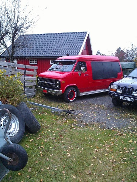

Hallo!
Jeg er ny her på forumet, og er en kar på 17 år, som er vokst opp i baksetet i diverse amerikanske biler gjennom åra..
Ønsket er å kjøre amerikansk når lappen er tatt, men rundt den tid er det også russetid for meg.
At amerikanske van's blir malt røde og brukt som russebiler har jeg skjønt at ikke alle liker like godt..
Men vi er da en gjeng som har gått til innkjøp av en 1984 Chevy van G20.

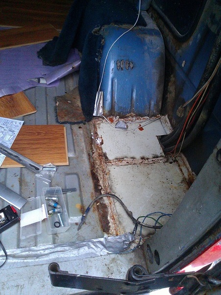

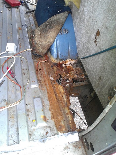

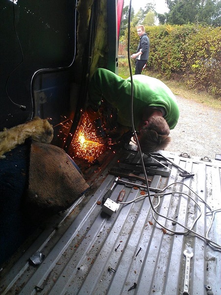

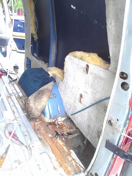

Bilen var rulla rød før vi kjøpte den, men overflaterusten var ikke tatt før den ble malt, så dette tyter fram på skjermene..
Det viste seg også at det var et stort rusthull i gulvet bak høyre bakhjul. Dette var fiksa midlertidig med gips (!), men vi dro vekk søpla og fikk sveiset inn nytt, friskt stål.
Motoren har vi ikke titta så mye på, men den er ikke helt original. Det er en 305 med edelbrock innsug og forgasser, noe som virker å fungere greit sammen med en tre trinns automat m/overdrive.
Den maler fint, og med nesten nybygd grom dobbel eksos er lyden upåklagelig! :mrgreen:
GRUNNEN til at jeg lager en tråd på bilen på dette forumet, er at jeg har lest mye her inne, og sett at det er veldig mye kunnskap her!
Og det kommer nok noen spørsmål om tips og triks teknisk etterhvert, for det er noen løsninger i denne bilen som nok burde vært løst bedre....
Jeg forventer ikke at denne tråden blir noen höjdare her inne, men arbeidet vi legger ned blir hvertfall dokumentert!

Oj! Utrolig at de fikk gipsen til å holdes med et så stort hull!! Jeg synes da i allefall at det er bedre at bilene blir rullet røde og brukt, i stedet for at de parkeres bak en garasje for å dø... :)

Når det gjelder denne bilen, så fresher vi den bra opp med pussing av rust og ny plåt de få stedene det må til, så bilen er i gode hender hvertfall under denne feiringen!

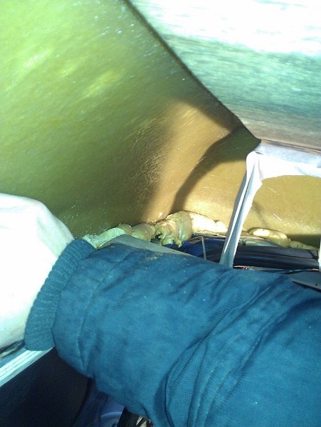

Takk for tips, meaty :) Men det var desverre ikke så enkelt.. Der glassfibertoppen møter stålveggen er det tydeligvis flere enn oss som har prøvd å tette... Jeg fjerna en hel haug med vått byggskum igår kveld, sånn at jeg skulle kunne se hvordan dette faktisk så ut i skjøten. (bilde av all "tettinga" lenger ned).
Da fikk jeg mer oversikt, og etterhvert som det regna mer, så jeg at det seig inn vann i skjøten. Her har vi faktisk tetta mye utenfra, men tydeligvis ikke nok. Det er meldt fint vær imorgen, så vi satser på å få tetta det skikkelig da, så får vi se hvordan det går når regnet kommer til helga igjen!
Jeg tror jeg fant roten til hvorfor dette bare er problem på høyresiden også.. Jeg så litt nærmere på karosseriet, og det ser ut som om hele siden ifra skyvedøra og bakover til bakdørene er bytta, hvis man ser ut ifra fargeforskjeller og sveiser. Det har sikkert ikke vært tett siden det ble bytta, og da er det nesten overraskende lite rust! Priser meg lykkelig for at disse gamle amerikanerne er tjukke i plåten, for ellers hadde det vel vært helt råttent..
Hehe, takk for varm velkomst Kaptein! Blir fort mye kolonnekjøring ja, bare dere får orden på oljetrykket deres i forden :mrgreen:
Men du må da ikke være redd for det nye vi har fått inn av stål, far har da endel rustmidler stående!
cheva byggskum.jpg [ 91.9 KiB | Vist 7959 ganger ]

Morro med byggeskum. Helv#¤% braker løs når det tar til seg fuktighet...... Hvorfor har dem tettet en så diger sprekk/fuge? Holder det bare at dere tetter litt nedi der? Jeg ville tatt kniven og skjært bort alle biter, skrapt skikkelig vekk og fylt inn med tec7 eller BT multibond. Bruke en tube der så blir det tett. Gjør det skikkelig nå som dere ikke har bygd sammen bilen enda.

Hehee det er rensa helt, så nå har man fin oversikt :) Selve sprekken der vannet siger inn er minimal, men jeg gjetter på at de som har kjørt inn byggskum ikke har sett hvor det har lekki, og bare guffa ned hele renna...kjempesmart. Skal få tørka opp skikkelig idag, og tette med tec7 nå som været er sånn nogenlunde!

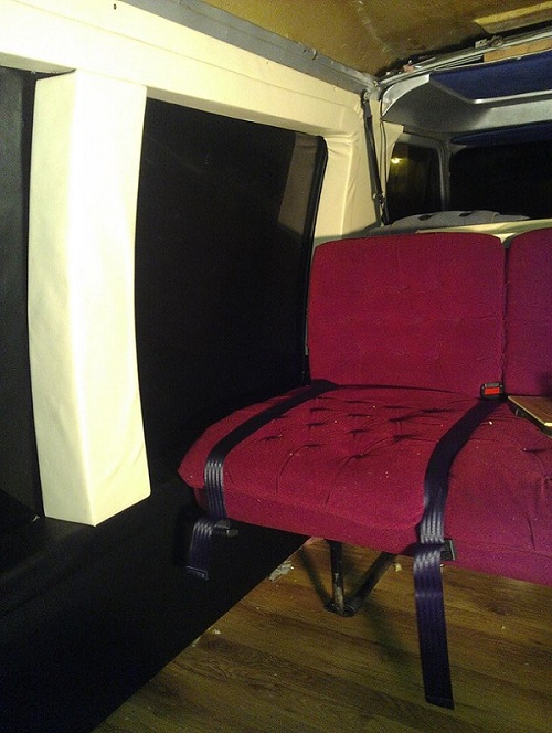

Interiøret er kledd om i (svett :mrgreen: ) skai, og er på vei inn i bilen i disse dager.
kommer seg.jpg [ 111.37 KiB | Vist 7691 ganger ]
Blir partybil ja...

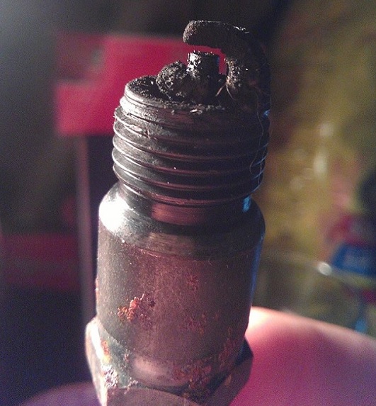

Planen var å ta turen innom risløkka og få godkjent en sofa til i bilen, men så var det det å få start da. Bilen har jevnlig blitt starta, men alltid vært litt småkjip å få igang. Helt til nå. Den starta nesten, men så ble det helt dødt. Det var bare startern som kinna da vi vred om tenninga. Vi lot den stå en stund før vi prøvde igjen, men det var fortsatt bare starteren som gikk. "Hva pokker skjedde nå?" tenkte vi, og gleda oss til å stå ute i åtte kalde og skru..
Etter litt tenking tok vi av ei plugghette, satte inn en plugg vi hadde liggende, og sjekka at det var gnist. Det var det.
Men etter å ha tatt ut et par plugger av blokka var det ikke særlig med tvil om at pluggene som satt i hadde gjort sitt.
plugg1.jpg [ 107.36 KiB | Vist 7691 ganger ]
Så da bar det avgårde til steinar stolen for 8 nye plugger til en fin pris :) Vi rakk ikke å gjøre alt detta før det stengte på risløkka, menmen. Å bytte plugger gikk lett, men det er bra trangt å komme til pluggene på passasjersida av motoren i disse Van'sa! Etter pluggbytte fyra den som et skudd, så det var jo artig! :D Og siden vi først hadde prøveskilter liggende, tenkte vi at bilen hadde godt av å strekke ordentlig på beina og bli kjørt god og varm, så da bar det ut på tur et par timer. Bilen har ikke blitt kjørt annet enn å bli flytta rundt på gårdsplassen siden dagen vi kjøpte den i september så..

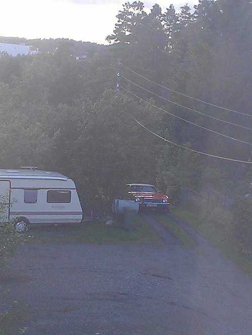

Etter et kvarters kjøring og et glohett forhjul på sjåførsida, slapp endelig bremsene foran. Og etter å ha kjørt et stykke lenger, begynte automaten å komme tilbake til sitt gamle jeg også (automatolja måtte kanskje bli varm eller?). Så detta blei jo en reint koselig tur, med godt varmeapparat både foran og bak, og ikke minst åtter'n som bromma fint! 8) Nå var bare spørsmålet hvordan vi skulle få dråget uten sperre og harde vinterdekk opp bakken til gårdsplassen den står på igjen.
Bilde viser toppen av bakken, men det er brattest i bånn. (Så fikk jeg sniki med en rød chevy til også :mrgreen: )
illl.jpg [ 85.9 KiB | Vist 7691 ganger ]
Tanken på å bli stående å spinne nesten på toppen, og å måtte rygge ned den glatte smale veien med Van var ikke god...! Men heldigvis, etter godt med måking og strøing, og et baksete full av folk, fløyt jaggu dråget opp på første forsøk, og alle pusta letta ut. :) Det var en gang, og neste uke blir det fort en tur til, i ferden mot en tøff partybil!

Heheheh artig at dere fikk vekket denne åttern til liv! Greit å bytte plugger, for dem så virkelig ikke bra ut. Bedre å bytte dem nå på gårdsplassen enn i veikanten på vei til Stavanger? hehehe. Jeg skal sørge for at vi har med ekstra plugger og diverse "risikodeler"+verktøy.
Skaff deg Colortune og juster forgasseren til det lyser blått/lilla inni glasset. Superenkelt å justere gassere med Colortune tennplugger. Jeg savner det både hjemme og på jobben, men det er øverst på ønskelista.
Rart at dere kom opp bakken ja hehe. HiAce'n hadde aldri i verden kommet opp den bakken nå i vinter. Hvem kjørte?
Når jeg skulle opp til så spant det ganske bra i 1. giret og 6000 rpm heheheh. Eirik så litt sjokkert ut når det var jeg som kom med bmw'n, bråke mye og hørte på DDE hehehe
Det begynner å bli veldig bra innvendig hos dere :) Jeg får vel ta en inspeksjon hos dere en dag ;) Stå på Thor!
