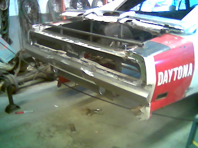

Er i gang med å bygge en 1969 Charger om til Pro Street / Custom. Bilen er hart angrepet av stål mark, og da jeg har en annen 69 Charger i bedre stand har jeg begynt å bygge om den mark befengte. Foreløbig har jeg fjærnet kofert gulvet og flyttet in bladfjær festene 10cm på hvær side, for å få plass til fæite tøffler. Siste uka har jeg byttet ut bak fangeren og bakplata med nytt stål. Fangeren blir intrigert i karosseriet, og ryggelysene må vike plassen for 3" eksosrør.
Jeg ønsker meg bedre kamra.
Filkommentar: Må jo prøve helheten
Bak3.jpg [ 33.14 KiB | Vist 16065 ganger ]
Filkommentar: Bakplat har kommet på plass
Bak2.jpg [ 32.26 KiB | Vist 16065 ganger ]
Filkommentar: Støtfangeren begyner å ta form
Bak1.jpg [ 31.91 KiB | Vist 16065 ganger ]

Dette ser jo kjempespennende ut og skal bli artig å følge med på fremover. Har fulgt et annet såkalt procharger prosjekt i Mosjøen. 68 Charger. Den ble helt rå. Noe liknende du planlegger?

Reiner med at du mener den sølv grå i fra Fauske. Blir nok ikke helt lik nei. Jeg kommer til å ha flere modifiseringer på karosseriet, og enklere interiør. Mere race preg med bur. Det blir heller ingen stereo i bilen (trenger ikke det med big block og 3" eksos). Vekt er også ett tema så alle unødvendige detaler blir fjærna. Jeg er tilhenger av å holde ting enkle og funksjonelle, så det blir ikke mye high tec greier. Har også noen egene tanker angående understellet, som jeg har lyst til å teste ut på denne bilen. Enten så virker det eller så går det rett til &((%/(#. Da er det bare å prøve noe nytt.
Fåreløbige planer / ønsker / drømmer
MOTOR: Chrysler 400 B block stroket til 547 cid med Indy alu topper og TTI headers, bygd for dreiemoment.
GIR: Chrysler 833 4 trins manuel, muligens med påmontert over drive.
BAKAKSEL: Chrysler 8 3/4 med Dana true track sperre og andre godsaker. Utveksling er fåreløpig ukjent.
FORSTILLING: Beholde torsjons fjærene, spindler og bærearmene. Kraftigere stab stag. Lage ny travers med tann stang styring. Og bremser i fra Viper.
BAKAKSTILLING: Bladfjærer med stabbstag og egen konstruerte tracion bars. Litt usikker på bremser, muligens så klarer jeg meg med Chryslers 11" tromler, vi får se.

Ja det være Fauske Chargeren jeg tenkte på. Jeg synes prosjektet ditt høres spennende ut og ekstra artig er at man tester ut litt egne ideer og tanker fremfor bare å ta ut alt av boka ift hva andre har gjort før. Kommer over og tar en titt i løpet av høsten :D

det blir tøfft det her.har liggende nye hjørner bak hvis du er interessert.bestillte dobbelt en gang.

Jeg forlenger bakskjermene med egen lagde hjørner, for å få litt renere linjer i karosseriet. Elers takk mopar man

Nå begyner bakskjermene å ta form. De trenger fremdeles litt finjustering får å bli bra, men det nermer seg. Må få skjermene ferdige så jeg kann lage endene på støtfangeren og montere gulv i koferten. Da blir det litt lettere å se åssen bakenden på bilen blir.
Filkommentar: Bedre med helt ny plate en restene etter ivertfall 2 tidligere rust jobber, med 4 lag med plater og en boks med sparkel.
Skjerm1.jpg [ 23.65 KiB | Vist 15626 ganger ]

Er det noe de kann i statene, så er det å støpe. 1 cm med sparkel på ett stort område av bakskjermen. Etter å ha slipt det bort slo jeg 2 ganger med handa i fra baksiden, og sparkel behovet var redusert med 3/4. Ikke at jeg er fornøyd med det. Den blir rettet så det blir minimalt med sparkel, og neder delen blir bytta får å fjærne rusta. Ikke sån den var før med ett tykt lag gasfiber sparkel med en aluminiums plate på utsiden, og så ett tykt lager med sparkel utenpå der igjen.
