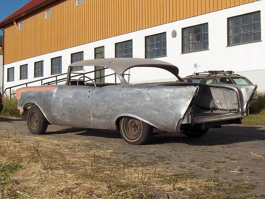

Heisan, ny bruker av dette forum og en ivrig Chevy freak.
Holder på med en 1957 Chevy Bel Air som jeg har hatt i snart 4 år.
Dette blir en bil med noe modda chassi og klassisk utseende.

En liten oppdatering, tok ut bilen i dag for og frakte den til grunnarbeide og etterhvert lakkering.Det er ca 5 år mellom bildene :shock:

Til dere som ønsker meg velkommen, takk for det men jeg har vert med her siden Mai 2006.
Bilen vil bli orginal av utseende både ute og inne bortsett fra American Racing Torq-Thrust "D" hjul (de med matt grå eiker) i 15" og four on the floor Hurst girspak inne + Grant ratt. Under bilen er det stab stag foran og det blir også muligens bak, skivebremser foran og bakaksel fra en 1978 Camaro 10 bolt 8,5". Girbox er en Muncie M 20 og motor er en 060 borra 350 (blir da 360 men sier det ikke høyt for det er jo en Mopar str.) med mussepigg topper.
Alltså så bygges bilen i litt old school stil.
