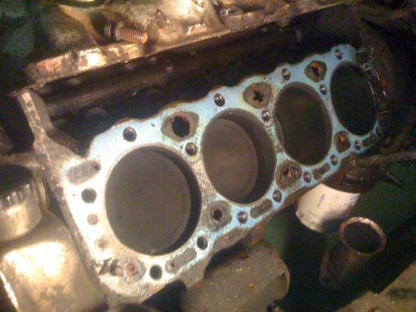

litt bilder da:)

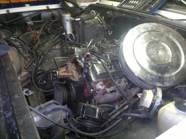

Filkommentar: gamle 305en når jeg pakket den om:)
2667_73116791502_637056502_2073520_3849156_n.jpg [ 56.58 KiB | Vist 12060 ganger ]

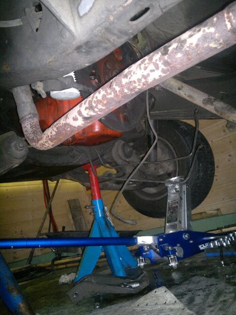

chevastepside skrev:
litt bilder da:)
Filkommentar: rot ja:P

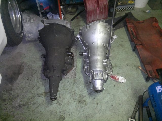

Filkommentar: th 350 å th 400
29032011281.jpg [ 69.9 KiB | Vist 12057 ganger ]

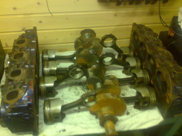

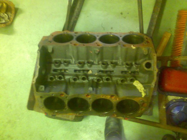

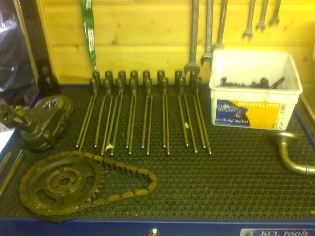

å enda mere bilder:)
Filkommentar: topper, stempel å veiv på den nye motoren jeg kjøpte:)
20062009006.jpg [ 60.2 KiB | Vist 12049 ganger ]
Filkommentar: blokka:)
20062009007.jpg [ 56.18 KiB | Vist 12049 ganger ]
Filkommentar: div andre småting:)
20062009008.jpg [ 65.79 KiB | Vist 12049 ganger ]
