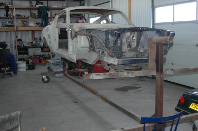

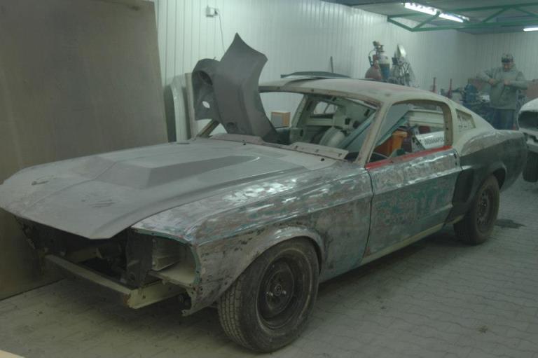

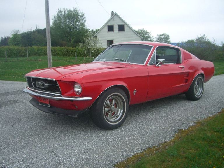

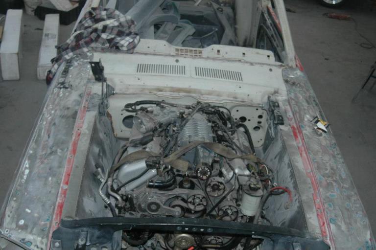

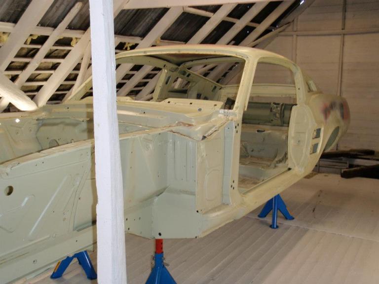

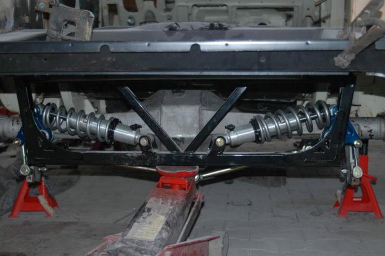

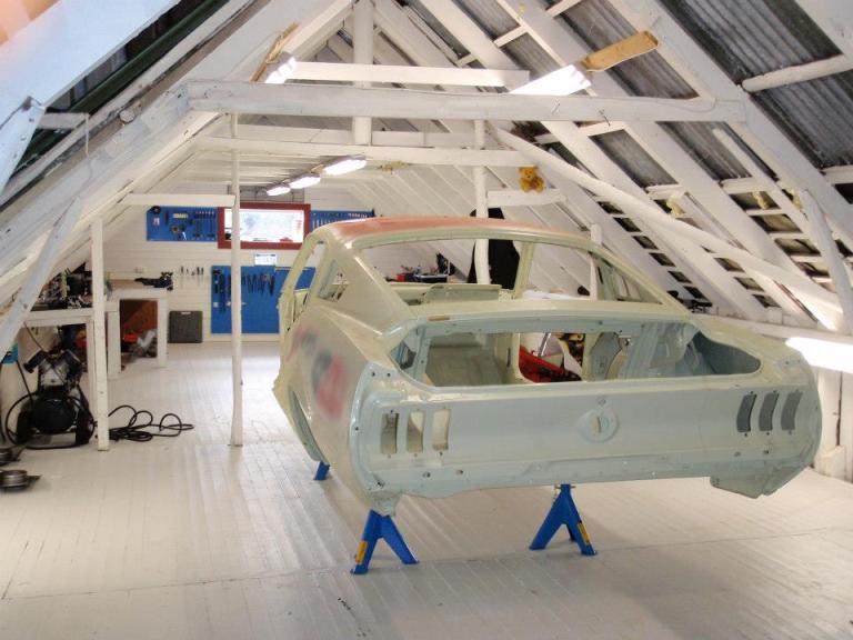

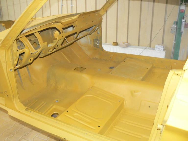

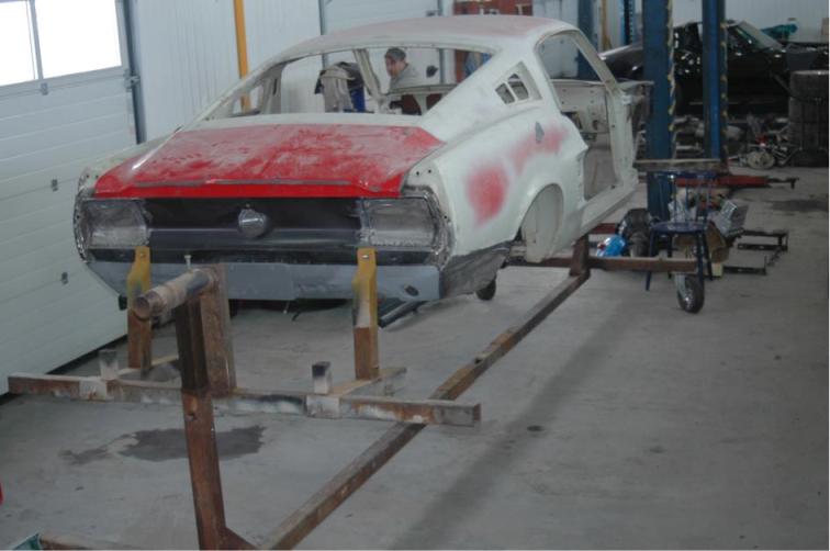

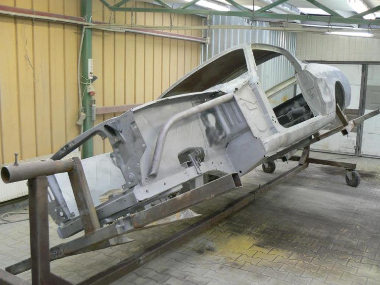

Hei godt folk.
Lager en liten tråd på min Mustang 1967 FB Eleanor
Litt info om bygget:
2003 mod 4.6L SVT DOHC "Terminator"
2003 mod T-56 Gearkasse.
Rod and custom Mustang II forstilling.
TCP Pushrod Coil-Over
Mustang to fear Eleanor kit.
And so on...
Filkommentar: Slik var bilen da den kom fra statene.
1.jpg [ 76.29 KiB | Vist 8364 ganger ]
2.jpg [ 62.58 KiB | Vist 8364 ganger ]
3.jpg [ 51.24 KiB | Vist 8364 ganger ]
4.jpg [ 62.08 KiB | Vist 8364 ganger ]
6.jpg [ 42.26 KiB | Vist 8364 ganger ]

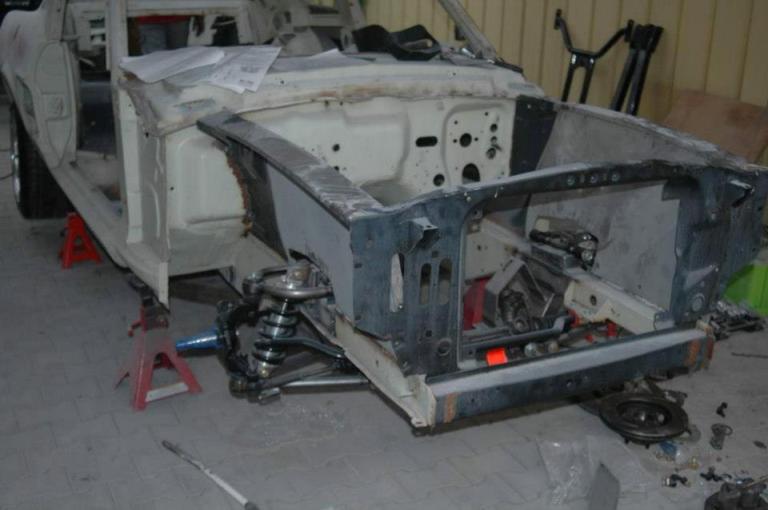

InnleggSkrevet: Søn 31. Mar 2013 17:54
Registrert: Lør 18. Aug 2012 12:34
Innlegg: 22

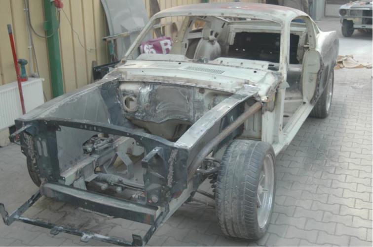

Mer bilder.
8.jpg [ 54.01 KiB | Vist 8363 ganger ]
9.jpg [ 62.58 KiB | Vist 8363 ganger ]
10.jpg [ 49.31 KiB | Vist 8363 ganger ]
11.jpg [ 48.29 KiB | Vist 8363 ganger ]
12.jpg [ 44.1 KiB | Vist 8363 ganger ]

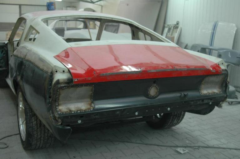

InnleggSkrevet: Søn 31. Mar 2013 17:56
Innlegg: 22
Enda mer bilder.
13.jpg [ 37.48 KiB | Vist 8361 ganger ]
14.jpg [ 37.88 KiB | Vist 8361 ganger ]
15.jpg [ 44.27 KiB | Vist 8361 ganger ]
16.jpg [ 40.96 KiB | Vist 8361 ganger ]
18.jpg [ 57.65 KiB | Vist 8361 ganger ]

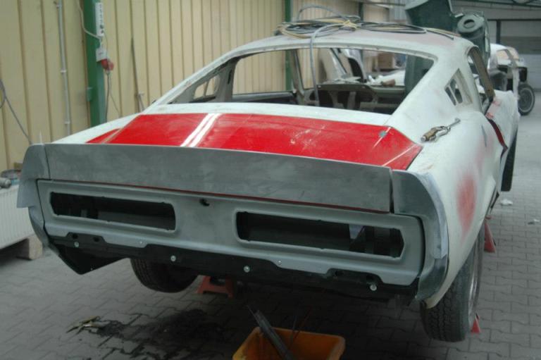

InnleggSkrevet: Søn 31. Mar 2013 18:43
Innlegg: 77
Ingen tilfeldigheter her, ser det ut for. Må bli bra detta, vel :)
InnleggSkrevet: Man 01. Apr 2013 15:21
Registrert: Søn 24. Jul 2011 00:06
Innlegg: 22
Ser meget bra ut det der Morten. bare få den ferdig til sommeren nå :D
InnleggSkrevet: Man 01. Apr 2013 17:12
Innlegg: 22
Nei, vi prøver å få det til å se mest mulig reint ut på denne bilen, så det har vert mye frem og tilbake på forskjellige ting, men det begynner å flaske seg nå :)
Blir nok ikke ferdig før nermer høsten, så blir ikke mye crusing i år desverre :-/
Men den som venter, venter ikke forgjeves :)
InnleggSkrevet: Man 01. Apr 2013 18:32
Oi !!! ja nå ser man utfordringen med å få eksosen ut bak. er ikke store plassen igjen på det bakhjulsopphenge :roll:
InnleggSkrevet: Man 01. Apr 2013 19:07
Innlegg: 22
Nei det er helt rett.. Må ta turen opp på BT i morgen å snakke med saksbehandleren om det er mulig å få det godkjent med "sidepipes" eller om det må ut bak inn til videre ;-) de har jo godkjent ombygging av eksosanlegget.. Har bare ikke spesifiser hvor det kommer ut..

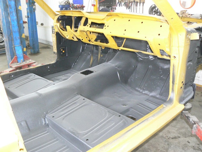

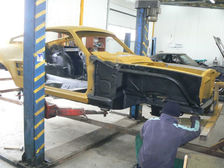

InnleggSkrevet: Tir 02. Apr 2013 22:39
Innlegg: 22

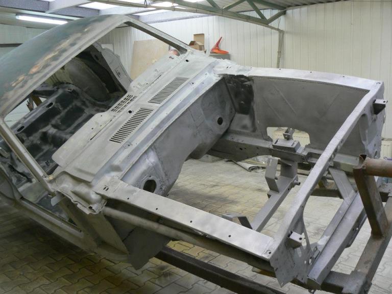

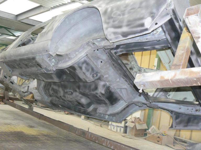

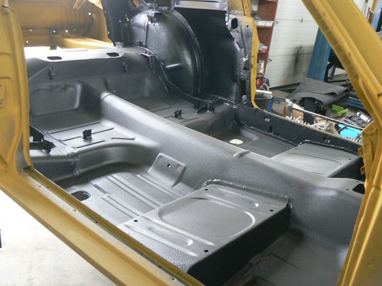

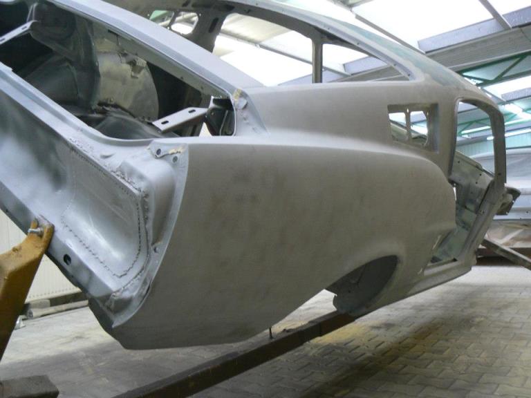

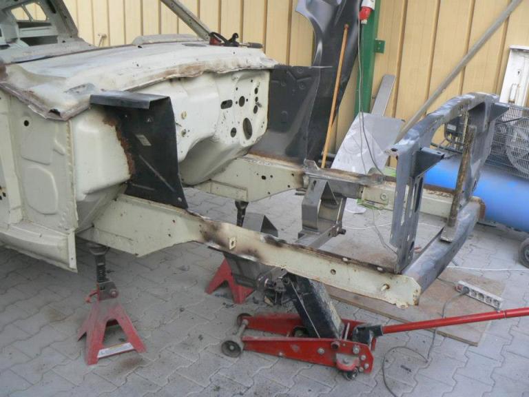

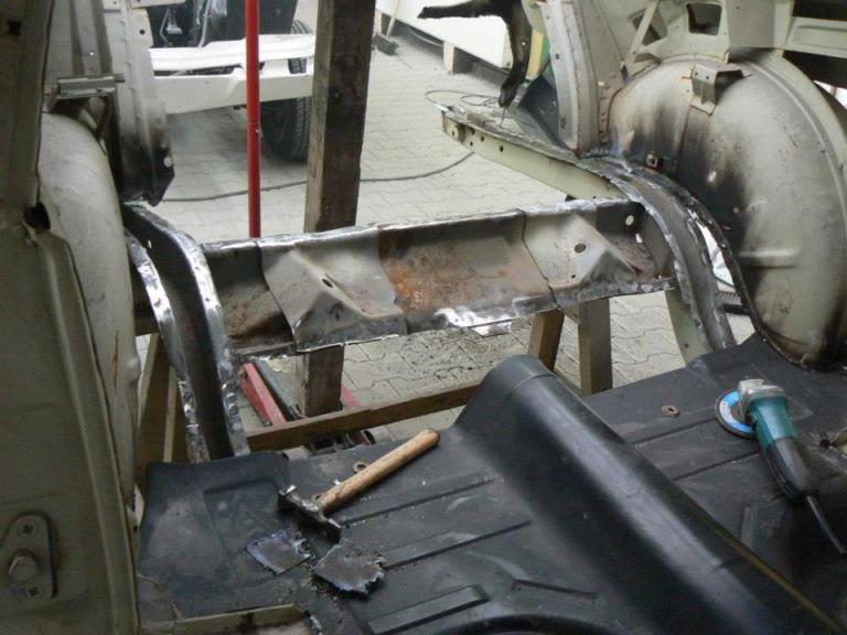

ny oppdatering
1.jpg [ 132.72 KiB | Vist 8066 ganger ]
2.jpg [ 137.69 KiB | Vist 8066 ganger ]
3.jpg [ 135.35 KiB | Vist 8066 ganger ]
4.jpg [ 50.62 KiB | Vist 8066 ganger ]
5.jpg [ 66.1 KiB | Vist 8066 ganger ]

InnleggSkrevet: Ons 03. Apr 2013 17:48
Det e godt å se at det blir understels behandling på bilen. så da blir det ikke kun en utstillings bil :D
hvor skal du fylle bensin ?
InnleggSkrevet: Ons 03. Apr 2013 18:26
Innlegg: 22
Skal holde dere oppdater :-)
Det blir en bil som skal brukes, det er også derfor jeg har valgt denne motoren. Så her skal det understells benandles hvor det er mulig..
Jeg skal ha fylling på siden. De er GT bensin fyllingen jeg har valgt.
