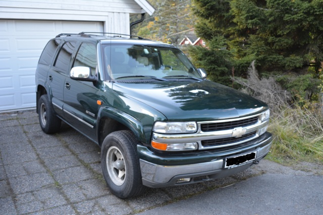

Så ble det kjøp av Tahoe når Mercedesen svikta.
Har egentlig hatt lyst på Sub, men utsiktene til de sinnsyke bompengetakstene ved klasse C1 gjorde at lysten forsvant.
Så dukket denne Tahoen opp litt ut av det blå, klasse B, gassdrift BRC med tåkesmøring, nesten ubrukt baksete fra 2003 mod (betyr at det er 3 punktsele på alle plasser) osv....og så ble det kjøp.
Jeg liker den veldig godt allerede, ungene syns også den er kul.
Planer er stigtrinn med lys, nye felger, nytt trekk og stopping på førersetet, fikse div lys i brytere og knapper, dobbel DIN, kufanger, ekstra lys, ryggesensor....hvem er det forresten som selger godkjente kufangere her på østlandet tro ?

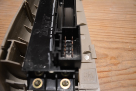

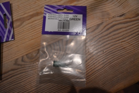

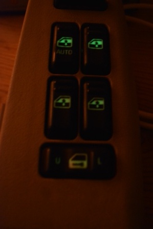

Pærene er fra kontrollyspærer på Biltema hvor jeg fjernet holderen og brukte pæra. Fins sikkert andre som fungerer like bra.
Jeg har sett andre som bruker LED og de lyser garantert mye lenger enn disse pærene, men det var litt trangt inni her og jeg liker litt mer dempet belysning derfor valgte jeg vanlige pærer.
Legger ved noen bilder for info.
Filkommentar: Biltema kontrollys.
DSC_0035.JPG [ 89.22 KiB | Vist 7834 ganger ]

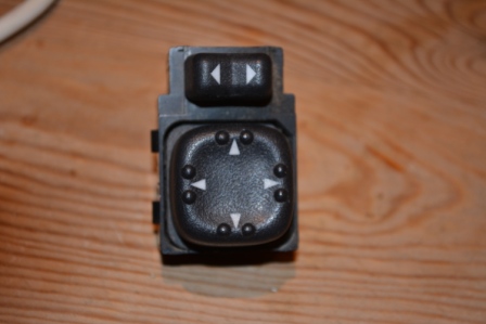

Speilbryteren klar for operasjon.
speilbryter.JPG [ 80.77 KiB | Vist 7834 ganger ]

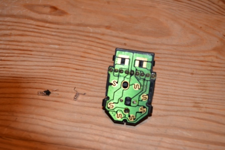

Åpnet og klar med gammel og ny pære
speilbryter klar.JPG [ 98.23 KiB | Vist 7834 ganger ]
Ny pære installert etter å ha fjernet litt av den svarte plasten under pæra så den ikke skulle stikke for høyt opp.
speilbryter ny pære.JPG [ 91.56 KiB | Vist 7834 ganger ]

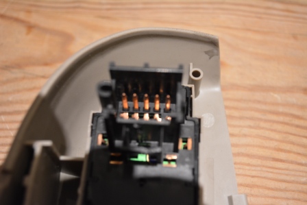

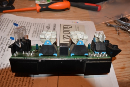

Så er det vindusheisbryterne sin tur
Filkommentar: Åpnet
med lysguider.JPG [ 101.64 KiB | Vist 7834 ganger ]
Fjernet lysguidene forsiktig for å komme til pærene, disse må klemmes inn så de løsner da de er klipset ned i kretskortet.
Så loddes de gamle pærene ut og de nye inn, jeg fjernet også den grønne sokken over pæra da den hindrer varmeavledning fra pæra.

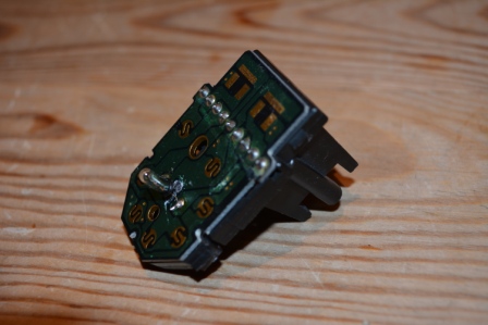

Sånn ser det ut når lysguidene er vekk og nå kan man se de eksisterende pærene før jeg loddet inn nye.
lysguider vekk.JPG [ 104.19 KiB | Vist 7832 ganger ]
Panelet er komplett etter å ha montert det sammen.
kompl panel.JPG [ 97.35 KiB | Vist 7832 ganger ]
Belyst:
belyst.JPG [ 61.8 KiB | Vist 7832 ganger ]
Dersom man ønsker sterkere belysning kan man som tidligere sagt bruke LED med motstand osv.
For å teste at pærene virker kobler du + til nederste på høyre kontaktrekke og - på øverste høyre kontaktrekke som vist her.
kontakt panel.JPG [ 88.48 KiB | Vist 7832 ganger ]
For å teste lyset i speilbryteren kobler du + og - til de to pinnene øverst til venstre i bildet her spiller ingen rolle med polaritet:
kontakt speilbryter.JPG [ 83.63 KiB | Vist 7832 ganger ]
