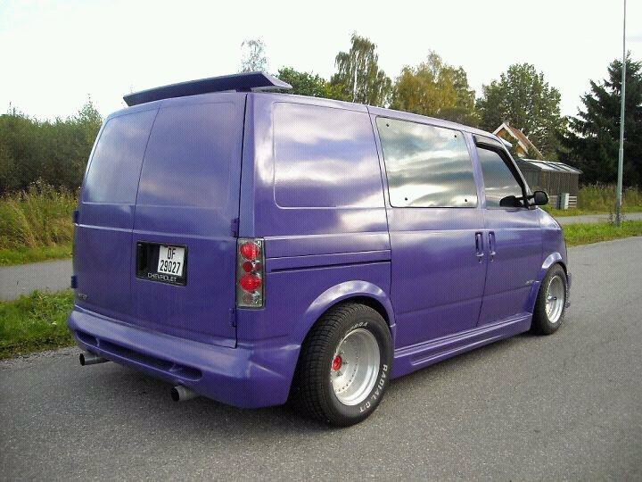

Noen som vet str,et osv på disse lekre felgene?

Tøffe hjul på den lilla Astroen, men de bakhjulene medfører vel at skyvedøra ikke kan åpnes?
