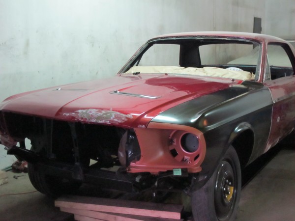

InnleggSkrevet: Fre 08. Jun 2012 04:49
Motor løftet ut for å skifte frontstykke + lakking av motor rom
phpvVzrDMPM[1].jpg [ 87.5 KiB | Vist 10041 ganger ]
InnleggSkrevet: Fre 08. Jun 2012 04:52
Prøving og tilpassing av ny deler før lakkering
phpcy8qjsPM[1].jpg [ 58.39 KiB | Vist 10041 ganger ]

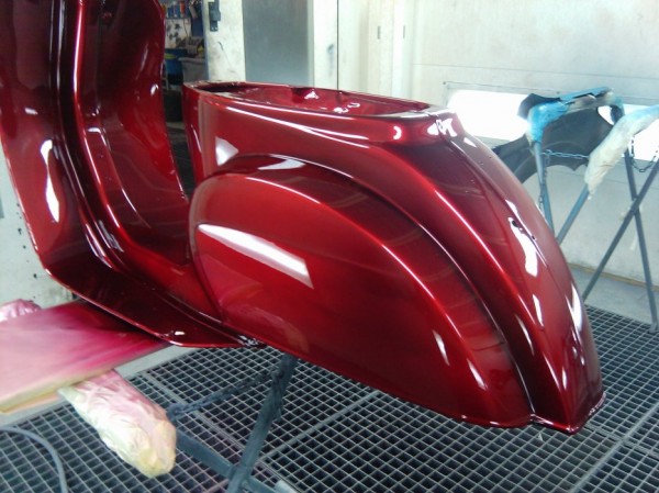

InnleggSkrevet: Man 11. Jun 2012 13:14
Takk for tilbakemeldingene.
Har fått en del spørsmål om lakk koden
så her er den :) Dupoint - x0918/2
Består av
Beskrivelse gram
WB2010 CROMAX PRO BC BINDER I 250.
WB2030 CROMAX PRO BC VISCOSITY BALANCER 167.
WB1013 SATIN RED PEARL 207.7
WB63 MAROON 140.2
WB91 TRANSOXIDE RED 121.1
WB68 DARK VIOLET 91.1
WB1009 GOLD PEARL 41.6
WB1050 BRIGHTNESS ADJUSTER 18.6
blodrød.jpg [ 78.95 KiB | Vist 9863 ganger ]

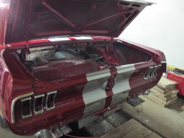

InnleggSkrevet: Tir 12. Jun 2012 12:41

InnleggSkrevet: Tir 12. Jun 2012 17:17
grogei skrev:
Hva er dette??? Skal du ha en Vespa som står i stil? :)

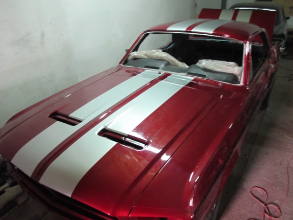

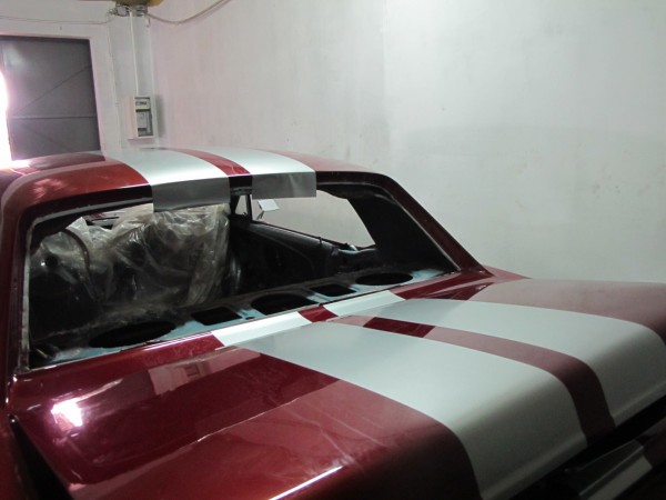

InnleggSkrevet: Tor 28. Jun 2012 20:18
striper4.jpg [ 62.09 KiB | Vist 9666 ganger ]
striper6.jpg [ 55.17 KiB | Vist 9666 ganger ]
striper10.jpg [ 66.29 KiB | Vist 9666 ganger ]

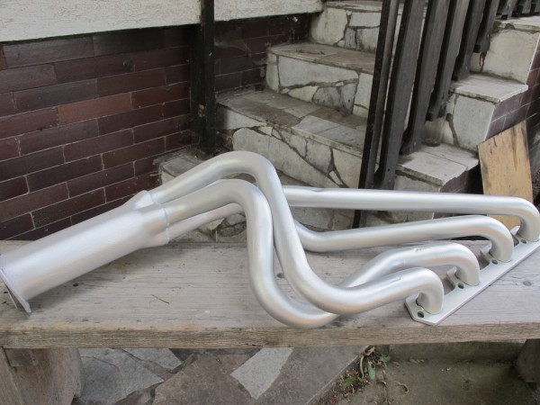

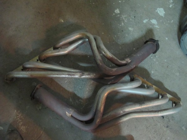

InnleggSkrevet: Fre 06. Jul 2012 12:52
skal motor rommet bli omentrent like fint som utvendig, måtte jeg få gjort noe drastisk med disse headersene.
ceramiccoating. da burde det vare en stund + mye mindre varme i motor rom.
http://www.ceramiccoating.no/hjem.htm
http://www.truckinweb.com/tech/0807tr_p ... tml#photos
ruste.jpg [ 62.69 KiB | Vist 9505 ganger ]
ceramic.jpg [ 78.19 KiB | Vist 9505 ganger ]
