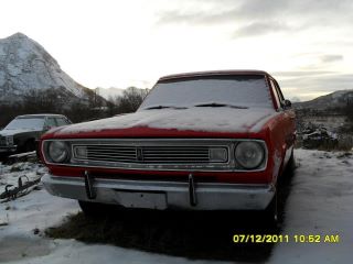

Her er Valianten Som jeg holder på med, regner med å få den på veien snart :) Har satt ned 225 motor fra en 1966 Dart som jeg har montert 2 portsinnsug på og forgasser. Girkassen er en 904 fra 67. Har også bygd nytt 2,5" eksosannlegg hele veien :D
