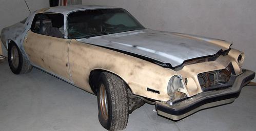

Jeg har også en Camaro.
Min første Amcar faktisk, så det kan hende det blir noen spørsmål.
Tintin heter jeg, og fant en ganske hel RS fra 75 på finn, er ikke noe sveising som må til faktisk, her er det bare å få kledd på den noe lakk og få satt den sammen igjen.
Lakk vurderes hver eneste våkne øyeblikk jeg har, og er ennå temmelig usikker, men jeg har alltid likt tanken på å ha en gråfarge, steingrå eller titangrå, eller noe mørkere som koksgrå. Da passer det nemmelig litt fint med dekaler i litt varmere og friskere farger såvel som kjedelige svarte eller hvite dekaler. Fargen jeg tenker på akkurat nå er GM sin egen Storm Grey, og det er jo veldig passende til en .. GM. :)
Originalmotor til bilen; 350 (V0602CMB støp 39700010), med 333882 blyfri-topper 74cc. Ukjent kamaksel, men den har Edelbrock performer innsug og en Holley 600 vakum sec. Etter motoren sitter det en Muncie M21 4tr, og etter den henger det en aksel uten sperre, og ukjent utveksling. (Rett i underkant av 2000rpm i ca 80 på 4. gir).
Nok momling, her er et bilde av bilen slik jeg hentet den:

velkommen :) kan bli ganske så tøffe disse her:) så hel ut:)

Så ut som et bra objekt..... Men gjør det som de fleste "glemmer" siden bilen ser bra ut. Skift subframe foringene. enkel og billig! Eller så lager du bare problemer for deg selv senere og de er jo akkurat ikke nye lenger.

Jepp, bilen er ganske bra, og planen var å gå over det meste av foringer egentlig.
Hvor handler man det?
Tok ut gulvteppet og støydempingen nå i helgen, og gulvet så VELDIG bra ut, her trengs bare en sliperondell og på noen få steder punktblåser'n, så er gulvet bra igjen.
Det værste stedet var på passasjersiden, der var det lagt avispapir under mot metallet, og det er ikke noe serlig triks.

Gratulerer med camaro, kjekt med manuell.
Blir nok bra med en fin farge på. Er bestandig trivelig når det ikke er rust. Fikk du med alle delene som mangler på bildene.?

Transamtussan: Takk for det :-) Jeg fikk med det aller meste, ligger spredt rundtom i verksted det, men jeg mangler de smålyktene i fronten, samt markeringslysene på forskjermene, men det kan hende forrige eier har dem et lurt sted.
Manuell og lite rust var grunnen til at jeg valgte denne som første Amcar, på veien til en RoadRunner en vakker dag.
