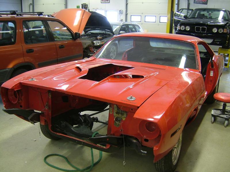

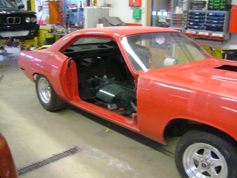

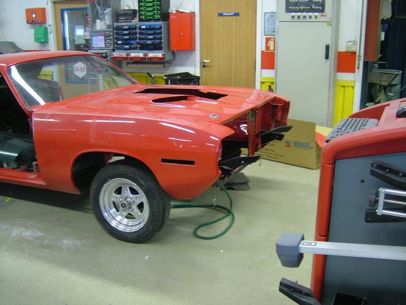

Hei alle sammen.
Jeg driver et Lakk og karosseri verksted.
Av og til har vi inne noen biler som kanskje er av interesse for amcar folk.
Nå holder vi på med en 70 Cuda som tilhører Alf Andreassen (cudaen) fra Bodø.
Hvis det er av interesse kan jeg legge ut bilder og info av prosjektet.
Alf svarer sikkert også på spørsmål.
IMG_4234.jpg [ 240.58 KiB | Vist 19930 ganger ]
IMG_4321.jpg [ 94.41 KiB | Vist 19496 ganger ]
IMG_4320.jpg [ 92.72 KiB | Vist 19507 ganger ]
1.jpg [ 67.58 KiB | Vist 19512 ganger ]
Mopar or no car?
http://www.bilskade.no
Sist endret av Norwaycharger den Søn 09. Mar 2008 17:05, endret 2 ganger.

Vi begynner med å få oversikt over ting som må gjøres.
Utbedring av "skader", justering av dører/skjermer.
Hva som skal begynnes på først.
Deretter demontering.

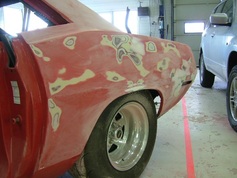

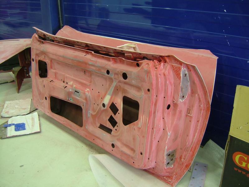

Bilen var ganske fin i karosseriet.
Noe småbulker og "skjelv".
Bilen har vært lakkert en gang for mange år siden og ingen rustblærer etc, er kommet fram ennå, så bilen blir ikke slipt stålrein.
Det meste av ugjevnheter blir slipt med 180/240 langhøvel.

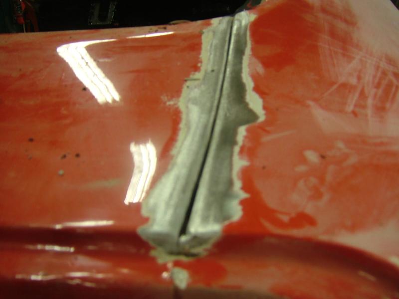

Tinning av karosserisjøter

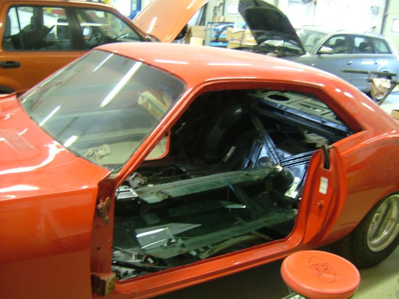

Eieren ville ha det litt mere ryddig i motorrommet.
Det er sveiset igjen en del hull etc.
Det skal legges skjult El-anlegg
