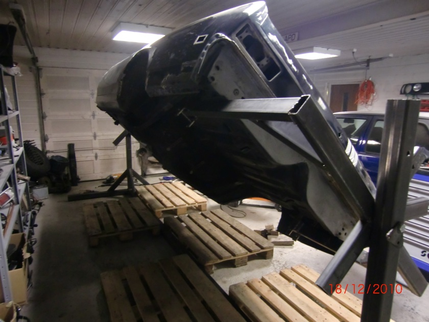

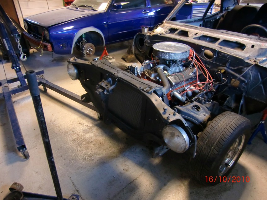

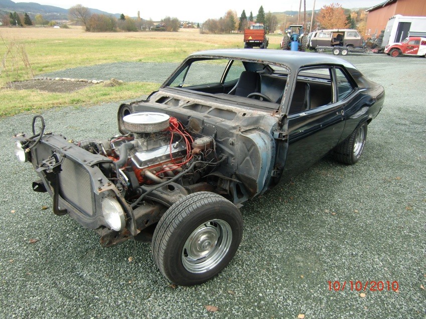

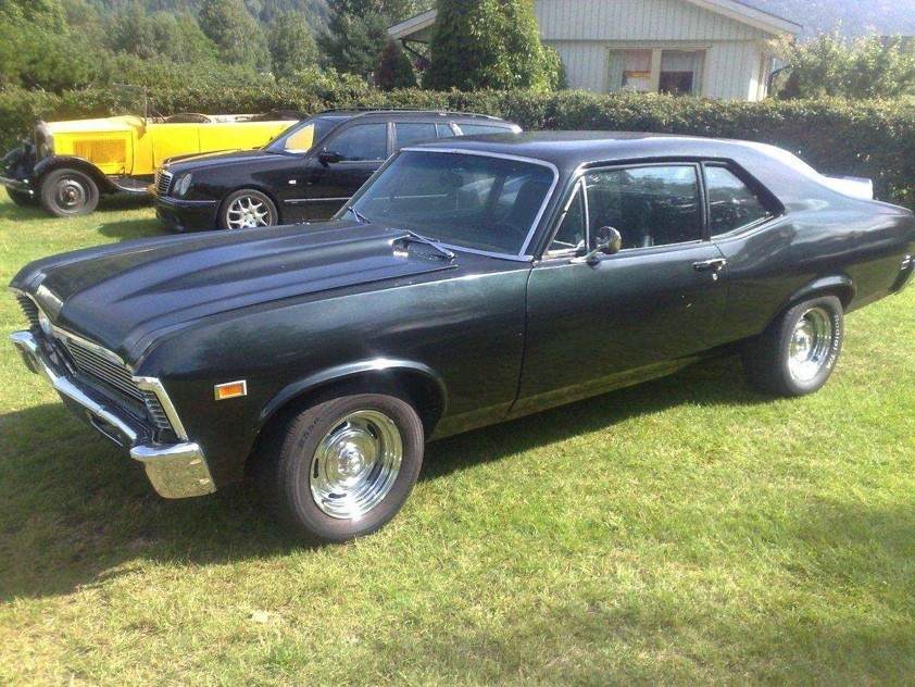

Filkommentar: Bilen før mitt eie.
14082010135.jpg [ 228.91 KiB | Vist 11134 ganger ]
CIMG0581.jpg [ 244.08 KiB | Vist 11134 ganger ]

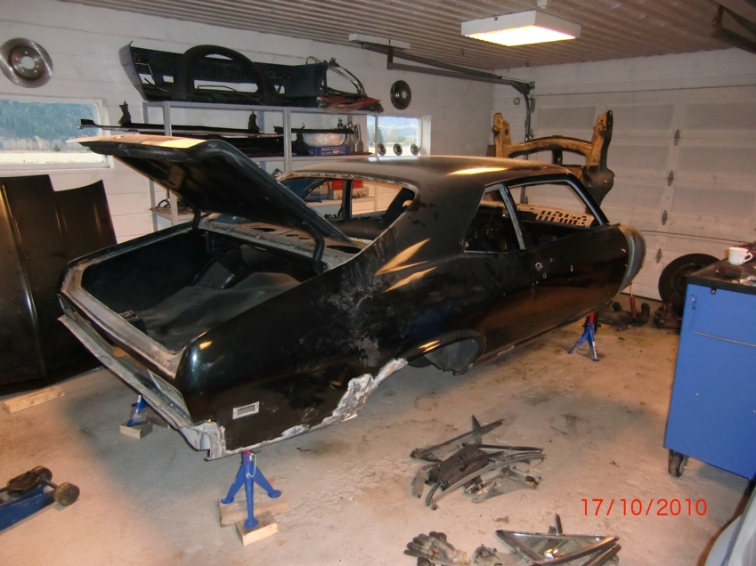

Filkommentar: begynnelse av nedriving...
CIMG0590.jpg [ 148.22 KiB | Vist 11134 ganger ]
CIMG0610.jpg [ 194.24 KiB | Vist 11134 ganger ]
CIMG0681.jpg [ 138.96 KiB | Vist 11134 ganger ]

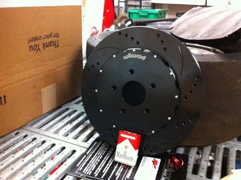

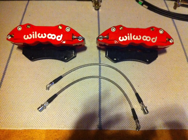

some parts...
bfg335.jpg [ 99.38 KiB | Vist 11110 ganger ]

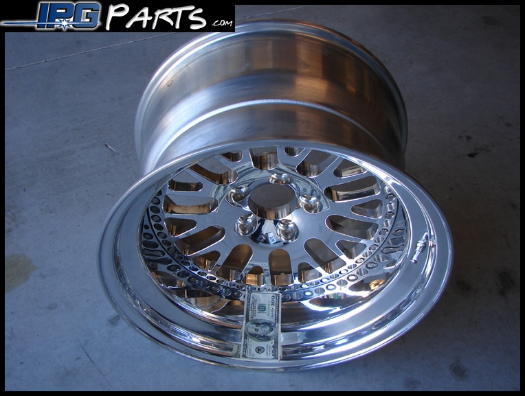

Filkommentar: bakfelgene...
748572985.jpg [ 184.49 KiB | Vist 11110 ganger ]
4769824.jpg [ 178.19 KiB | Vist 11110 ganger ]
photo 70.jpg [ 198.39 KiB | Vist 11110 ganger ]
bilde 1.jpg [ 233.9 KiB | Vist 11110 ganger ]

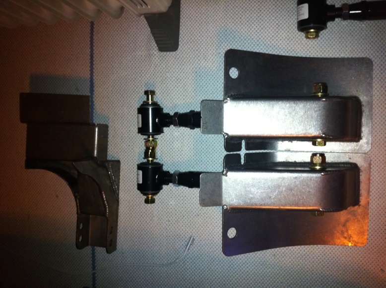

some parts...
Filkommentar: coilover bak
bilde 2.jpg [ 238.13 KiB | Vist 11110 ganger ]
Filkommentar: dse stuff
bilde 3.jpg [ 179.67 KiB | Vist 11110 ganger ]
