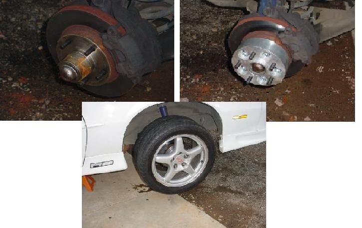

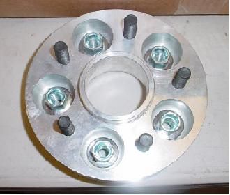

her er noen bilder.
Filkommentar: her er adapterene eg har fått fra hawks 3rd gen camaros and firebirds .

Hei! har brukt adaptere på eit par biler tidligere for å få på felger fra andre biler, mye å velge i men har aldri vert borti noen med andre feil og skavanker enn monteringsfeil. bruker ein rette hjulbolter og mutrer med rett type kon osv, og i noen tilfeller sentrerings ring blir det bra. kjenner ein del folk lokalt her jeg bor som kjører GT racing og har sett ein del adaptere i bruk på bilene deres og eneste uhellet dei eg kjenner har vert borti har vert ein adapter som slapp 3 bolter men det og var pga monteringsfeil (han kappet til bolter selv og hadde 3, kanskje 4 gjenger inne i adapteren)
sist men ikkje minst åpner det uendelige muligheter for felger. kjøpte til forden min selv pga orginal 5 på 5.5" boltsirkel, kjøpte derfor til valig gm 4 3/4". :)
