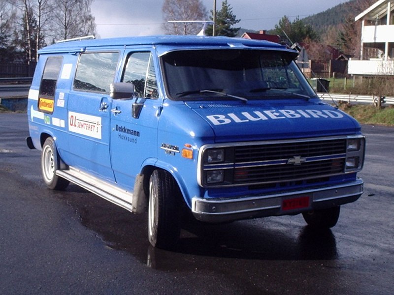

Russebil prosjekt som skal være klar til russetiden i mai 2009. I fjor høst var vi fire stykker som var og såg på bilen. Men etter som tiden har gått er det bare 2 eigere igjen på bilen. Meg selv og chevy8 (kristian Lund).
Selv syns jeg det er dumt å lakke bilen rød til russetiden men vi må vel det tenker eg. Bilen er motivlakert. Er litt overflate rust så det kommer til å bli vanskeligt å flikke over med den lakken som er på nå.
For tiden holde vi på og bygge en ny motor som skal inn. Eller er egentlig ferdig men skal kjøre motoren inn i camaroen til chevy8, for det er så trangt i vanen og vist det er noe gale med motoren er det mye lettere i den. Det er en 350 cid som skal i den. Vi har syregrunnet, primet, lakket og klarlakk på motoren og stort sett alt av deler rundt. Jeg tror dette kommer til å bli et pent motorrom.

Hei wolf... DU har et meget godt poeng, og vi liker ikke ideen å lakke denne bilen, MEN det skal sveises en del på den, som hjulbue,kanal og bak ved bakdøren ..OG hva gjør vi for å matche lakken som er på fra før av? og ikke minst grafikken eller ka en skal kalle det? er meget redd for at den blir styggere om vi skal fikse rusten, og lakke blått igjen..enn å bare lakke den rød...
kanskje thomas har en ide eller to til oss om dette "problemet" vårt?
eg vil gjerne ha den blå, men eg tror ikke det blir lett å matche fargen som er der fra før..

Her er litt bilder slik bilen står i dag.
