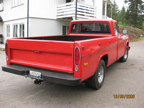

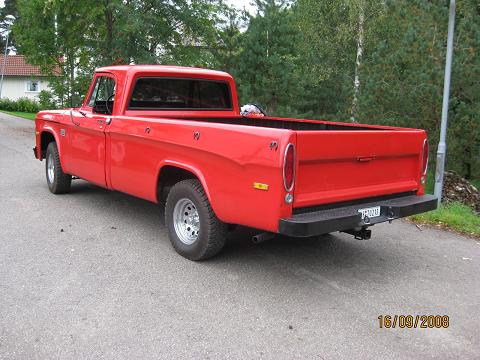

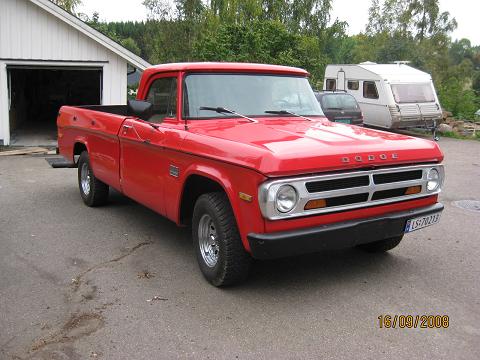

Her er mitt prosjekt.
gikk til innkjøp av en 1971 Dodge D100 pickup.
litt info om bilen.
bilen er org gul, men har vært lakkert flere ganger i statene, grønn også rød, slik den står i dag.
bilen ble lakkert får 2 vintre siden, bestefar kjøpte denne bilen og solgte den videre til meg, han har en 68 mod, samme bil.
lakken sprekker siden det er ikke gjort noe godt arbeid, de fjernet ikke den termoplastiske lakken bil kom med orginalt, har godt i varmt strøk hele året i statene. da sprekker det når det kommer hit hvor det er kaldt om vintern. noe dritt, men men.
bilen har den orginale 318 motoren med en søt liten 2port carter gasser :P
727 automat som fungerer prikkfritt. 8 3/4 bakaksjel (uten sperre)
planer får bilen så langt er
senke den ca 1til2" da den er høy nå og ser ut som en4*4, det liker jeg ikke.
bilen skal lakkes i DYP lilla (trur jeg)
sette på noen hjul som er fine blir hvertfall 285 brede bak.
sperre på bakaksjel
sote rutene
ta all rust (har begynt)
Dobbel eksos ut bak (har på sidene nå)
sette side rails på planet
sette opp motoren (noen tips, kunne tenke meg ca 400hk)
5lys på taket (sotet)
kromme front og bakfanger
lage noen stigtrinn (skal krommes)
montere hijackers.
alle er velkomne med innspill og sånt, open får råd og tips.
legger ut noen bilder av hvordan bilen er, den dag i dag.
begynner på bilen i helga :)

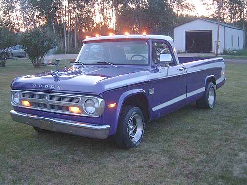

jess, har ett bilde av en som jeg er litt inspirert av, men som sagt, open for forslag.

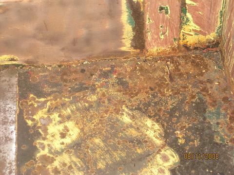

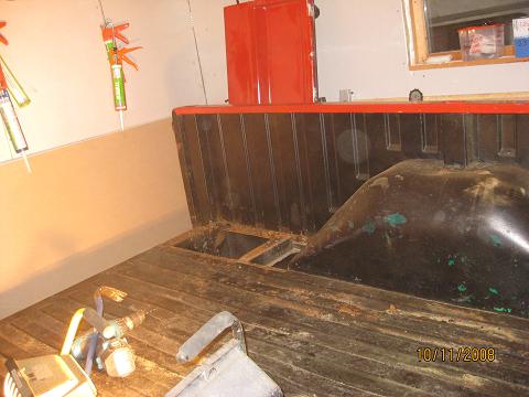

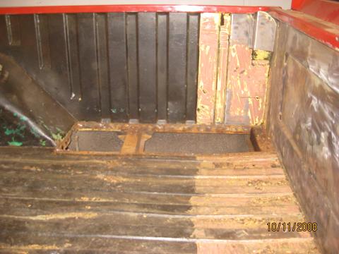

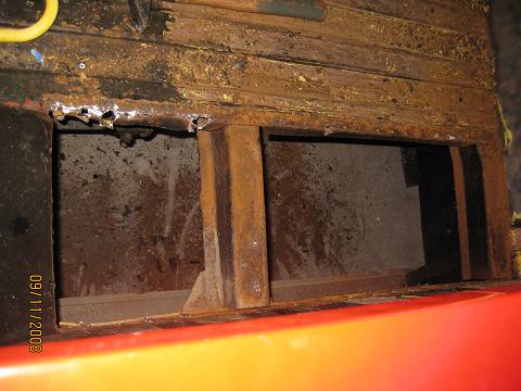

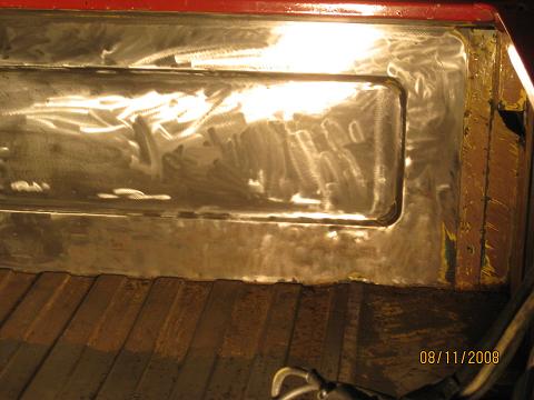

men i dag har jeg begynt på planet, FY F*** får en jobb, noen som vet om noen som lager nye sånne stålinlegg på mål, slik at jeg bare kan ta ut det gamle, er blikkenslager og lager det meste selv, men det er sånne annslutninger på profilene som må stanses ut tipper jeg, klarer hvertfall ikke og knekke dem, helt bakerst altså.
legger ved noen bilder av dagens økt

:) Er det hele frontplata du må lage ny :?: såg nå ikke så jevlig ut den , rust i nerkant eller :?: plata kan du jo laga i to deler, eller laga nytt de delene av plata som er ødelakt, og sveise di inn :)
 Innleggets emne: Re: Min 71 dodge pickup
InnleggSkrevet: Søn 09. Nov 2008 15:30
Registrert: Tor 06. Nov 2008 20:28
Innlegg: 142
Bosted: Larvik
joda, men er det at det er hele plata som ligger imellom hjulbuene som jeg vurderer å skaffe ny, den er så svai imellom ramme vangene, pluss en del gravrust ett helvete og begynne og rette noe sånt hvertfall. kan godt lage den plata i 2 deler, men ønsker ikke noe lappværk i planet, som er en så stor flat det. på en måte, :P

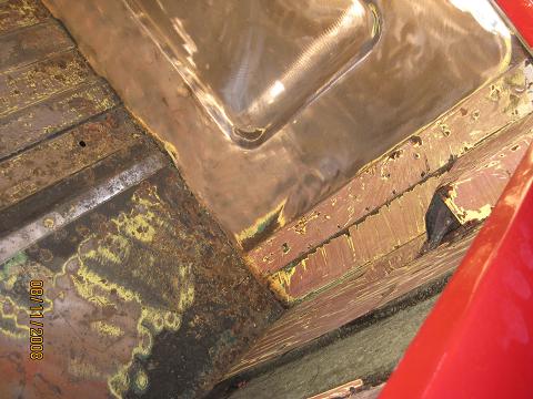

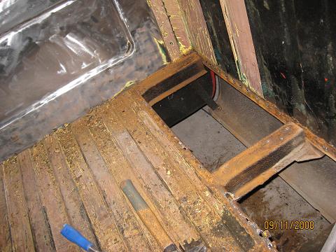

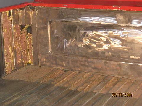

liten update fra dagens jobb

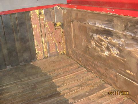

fikk fjernet en platebit fra planet i dag, gjenstår nå 3 hjørner.

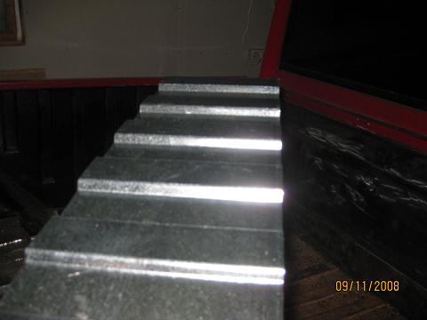

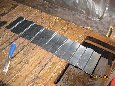

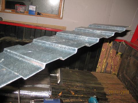

var også en tur på jobben og lagde en ny prøve til gulvet, laget i 1,25 galvanisert, men måtte ha en prøve får må bestille noen plater. blir da i 1,25 kaldvals.
dette har jeg trua på så ut til at jeg klarer og knekke de profilene tilnermet org.

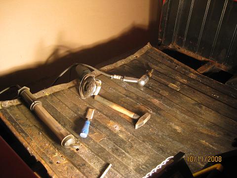

update fra gårsdagens jobb. fikk gjort litt

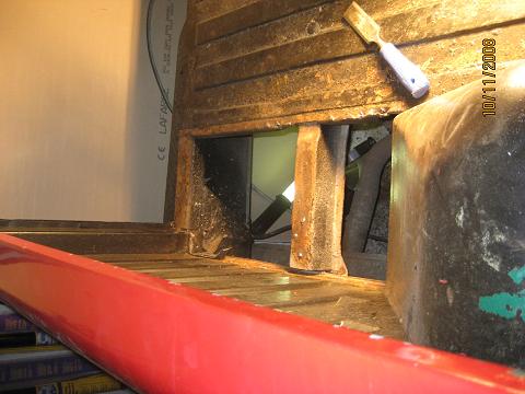

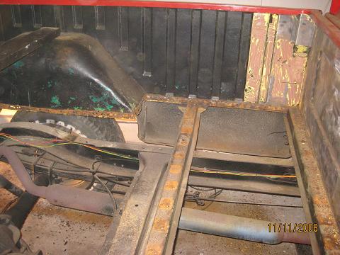

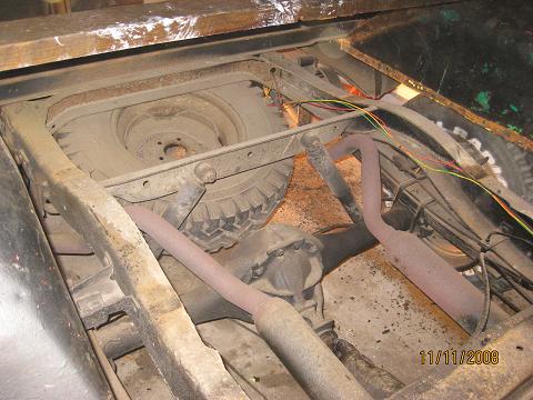

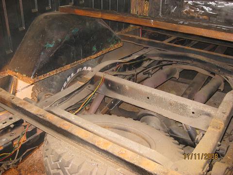

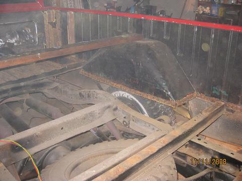

jess, idag fikk jeg gjort siste skrik.. hehe
fikk tatt ut hele bunnplata. så nå begynner det endel sveising og slikt rund om på kantane, men så lurer jeg på, der hvor jeg har borret ut punktene i skjermer osv, skal jeg tette dem eller bruke dem som nye punktfester når jeg monterer den nye bunnplata ??
og en ting til, noen som har erfaring med og senke pickup med bladfjører forran og bak ?
legger ved noen bilder av dagens verk :D
InnleggSkrevet: Tir 11. Nov 2008 23:41
Innlegg: 117
Bosted: Strømmen
For å senke pick up med bladfjærer:
Regner med at akslene ligger under fjærene både foran og bak?
Da er det to ting du kan gjøre:
Fjerne et eller flere blader av fjærpakkene. Sjølsagt blir bilen nå mjukere, det er ikke alltid ønskelig, prøv deg fram.
Og du kan vende hovedfjærbladene sånn at hullene til fjærboltene vender nedover i stedetfor oppover. Dette må gjøres av ei fjærsmie, det finnes et firma i Oslo som kan gjøre dette, det er viktig at begge fjærene på samme aksel blir like eller så blir jo bilen skjeiv.
Til Ford (og sikkert Chevrolet) er slike vendte fjærer å få kjøpt, vet ikke hvordan det er til Dodge.
