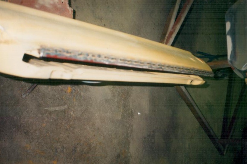

Har etter en dvale på noen år fått lyst til å ferdigstille Mustangen min.
Mangler i hovedsak motor og gir
Sveisingen ble gjort på midten av nittitallet ,NOS delene samlet over mange år.
Gjorde grunnarbeid og lakkering 2004 på Jevnaker,flyttet så nordover til Harstad.
Startet i 2005 som leder på et Karosseriverksted, så hadde ikke så mye overskudd til eget prosjekt
Samlet deler og montert litt etterhvert,men har hatt en pause på noen år med bygging av Harley til kona og meg selv.

Bilen var ganske rusten så det måtte agressiv kutting til for å komme til rein plate.
Sveisedelene er kjøpt fra Partco i Sverige(meget bra passform)

Så man endte opp med å skifte hele bagasjeromsgulvet,bakplate,ytre hjulhus og bakskjermer
Begge gulvhalvdelene ble også skiftet.
Det som ikke ble skiftet er boret løst syrevasket og sandblåst.
