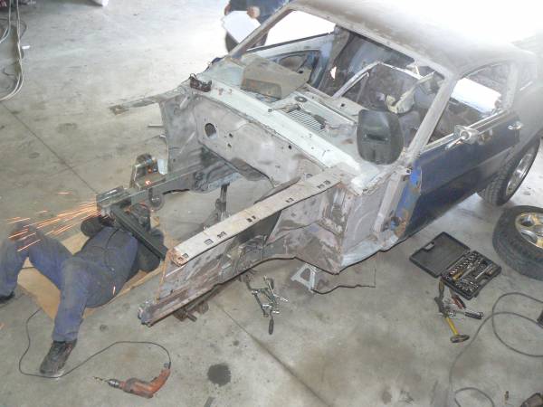

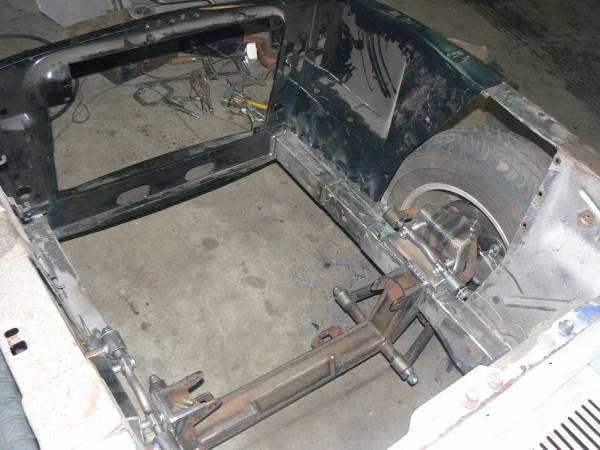

Eier ønsker ikke å ha navnet sitt på linken, men fikk i havn en avtale at bilder måtte vi få legge ut, så her kommer litt.
1.jpg [ 64.69 KiB | Vist 6115 ganger ]
2.jpg [ 65.48 KiB | Vist 6115 ganger ]

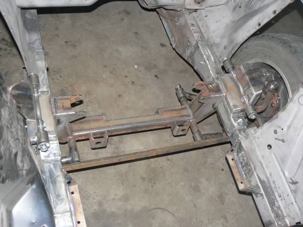

InnleggSkrevet: Tir 14. Sep 2010 14:36
3.jpg [ 66.7 KiB | Vist 6115 ganger ]

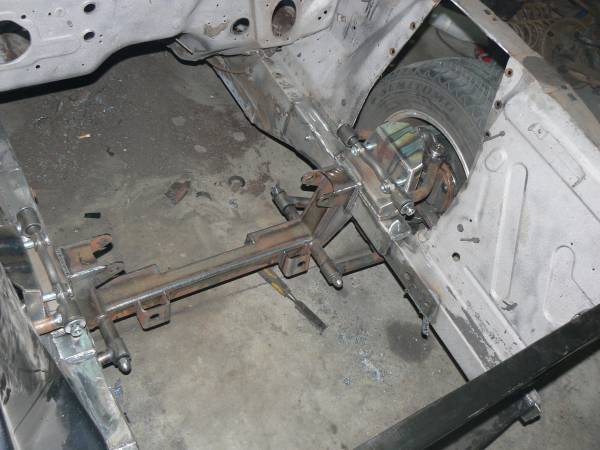

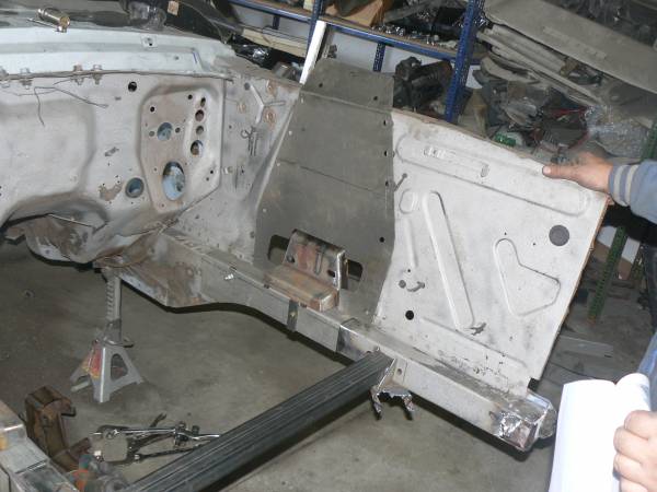

InnleggSkrevet: Tir 14. Sep 2010 14:44
4.jpg [ 67.16 KiB | Vist 6112 ganger ]
5.jpg [ 72.04 KiB | Vist 6112 ganger ]

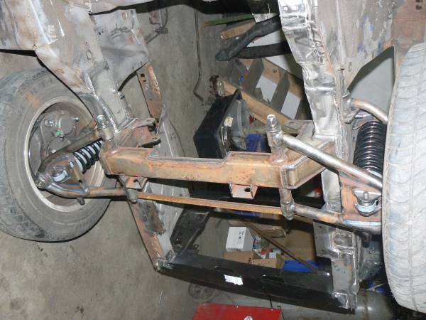

InnleggSkrevet: Tir 14. Sep 2010 14:48
6.jpg [ 66.31 KiB | Vist 6110 ganger ]
Da var det blitt god plass til en 32 ventilert cobra motor.
Kommer mere etter hvert, må sanblåses og lakkes først
