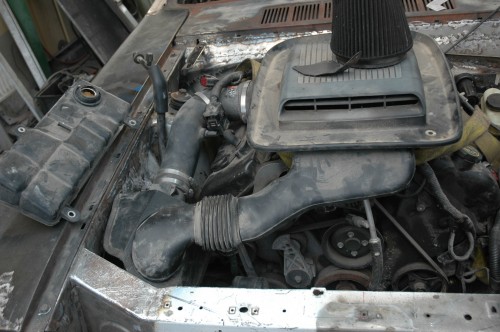

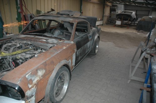

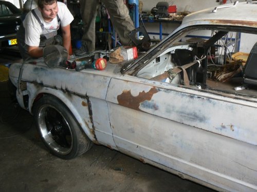

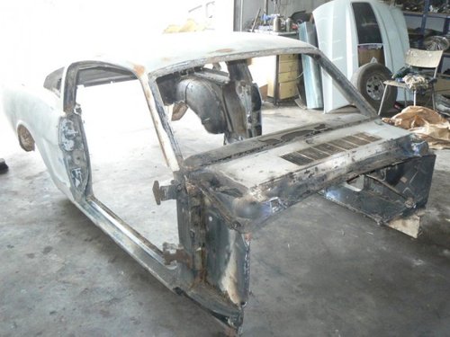

Ja nå er jo ikke 2004 mach 1 helt ny da, men litt nyere en 1965
Bilen får alt den nye har
ABS, traction control, Air bag. 32 ventilers motor, 5 trins kasse. moderne styring osv
2004 har mindre hjulavstand framme og bak og er en god del breiere. så måtte mange forandringer til å få det til å henge i hop. måtte også få gjort en del beregninger, for å se om det ble sterkt nok.
Bilen blir galvanisert etter sveising er 100% ferdig
Er kjøpt inn en 2013 Mustang som også skal parres med en Eleanor 1967. Leveres tilbake til USA etter ferdig bygget
