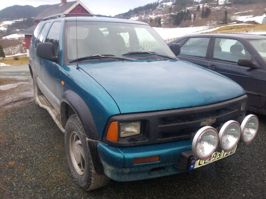

jeg heter arnt, og bor en halvtimes kjøring fra trondheim. min første bil var en 67 impala og etter et år med denne som finbil fant jeg ut at jeg måtte ha chevy bruksbil også, dermed ble det en Blazer. På denne har det nå nettopp gådt istykker girkasse, eller fordelings-kasse.
Etter som bilen har gått 300-tusen km vurderer jeg og skifte converter, girkasse og fordelingskasse når jeg først har skrudd opp alt dette.
Dermed trenger litt hjelp til å finne deller til en 1997 blazer LT med en 4.3 V6 vortec motor (bensin)
Er det noen som vet om noen plasser jeg kan importere fra USA eller overhalte deler, dette er min bruksbil så dette haster kan en mildt sagt si
alle tips/forslag settes stor pris på!

Trenger du å plukke ned gearkassen og converteren bare for å bytte transfer? På Dodgen med NP203 fordelingskasse plukker jeg bare transferkassen av.

jeg hadde en lys ide akkurat nå!.. (sjeldent i mitt tilfelle så må si det når det kommer haha)
jeg gikk ut å prøvde bilen i "4 lav" (krabbegir) og da gikk den fint fremmover, det gjorde den ikke i "høy-gir" men den virket fortsatt ikke i revers.
betyr dette at det er fordelingskassen? hvis jeg skifter fordelingskasse, bør jeg skifte noe annet?

Jeg kjenner ikke bilen, men det høres ut som girkassa, ikke fordelingskassa.
1. Reversen sitter i girkassa.
2. Har du litt moment fra girkasse vil dette være nok til å få fremdrift i lavserie.

Er jo en kjent sak at gearboksen ryker på disse bilene, starter med at du mister reversen. På finn.no er det noen som selger overhalte kasser på østlandet. Tror de tar ca 10 lapper for en overhalt kasse.

takker for all hjelp, fant han på finn å for overhalt girkasse og converter til en rundt 12000 samlet pris. takk til alle som har gitt svar =D>
