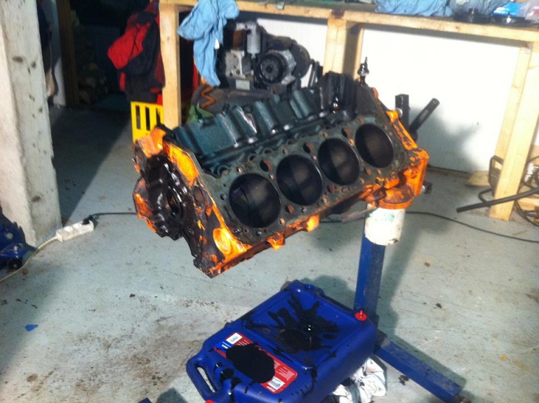

Da var nytt prosjekt påbegynt. Skal bygge opp en 383 utav et objekt jeg har liggende. Blokka er tilsynelatende ganske fin og skal visstnok ikke har rullet mer en noen få hundre mil siden sist den var overhalt hos Sarp.Motor (ettersom jeg har fått vite).
Litt usikker på hvilket stroker kit og hva resten som skal på den for øyeblikket, men driver å kikker på alu topper fra bla. edl.brock, trick-flow, AFR, dart.
Tenkte prosjektet kunne gjøres litt offentlig, slik at folk kan komme med innspill og forslag til deler opp gjennom byggeprosessen!
Filkommentar: Objektet!

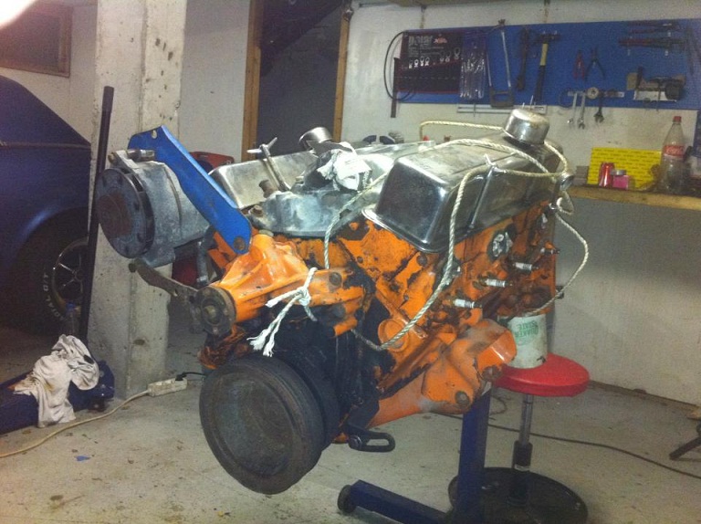

Brukte et par timer i går og endte opp med 1stk ribbet blokk. Det meste av deler var i fin stand bortsett fra et par brente ventiler og litt slitt veiv. Ellers var sylindrene veldig fine, kan fortsatt se honingen. Så skrik ut om noen trenger deler. Har et par topper som går veldig billig, stempler (veldig fine, tight og fin på kryssbolten også. 0.30), kvasskam (ingen anelse om durasjon, men så ut som det var liten lobe-separation på den), register (tight å fint), veiv (bør vel slipes) ++

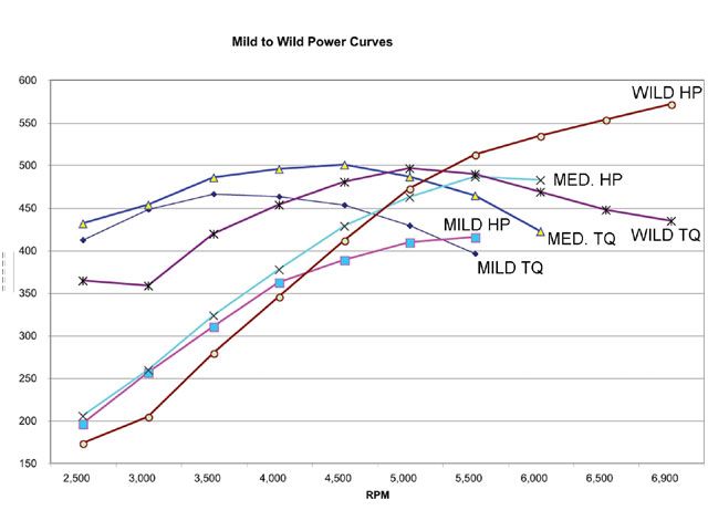

Fant litt interessang lesning med både historikk, valg av komponenter og dynotester av 3 forskjellige stroker maskiner hos CarCraft.com
Resultatene fra den mildeste til den heftigeste var ganske store, men dog også med ganske forskjellige deler.
http://www.carcraft.com/techarticles/ccrp_0808_383_stroker_small_block_chevy/viewall.html
Filkommentar: Her er resultatet fra de 3 maskinene.

velger selvsagt den med "WILD HP" :lol:
hehe ja, han hadde nok blitt gla for ein bestilling for over 8000 dollar! :)
