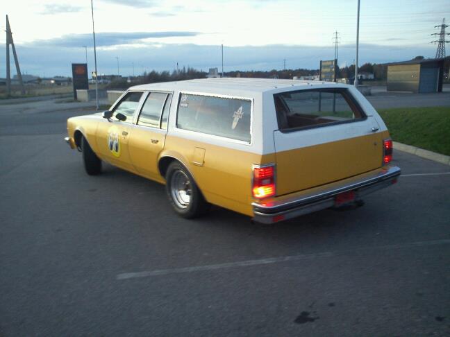

Lenge siden man har skrevet noe her, men prøver igjen. hadde bilen på eu godkjenning i går å det gikk greit bortsett ifra utslipp, noen som vet noe om utslippskrav på dissa gamle bilene?
moonolds2.jpg [ 34.93 KiB | Vist 8439 ganger ]

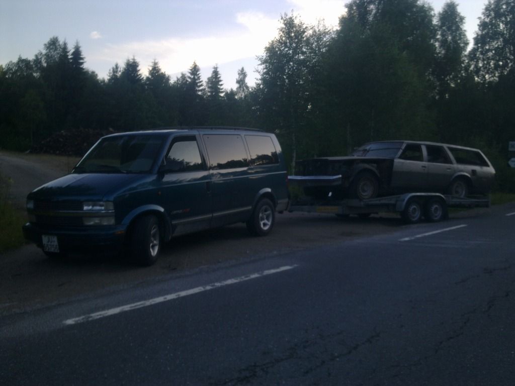

Titta, fant noen bilder fra da vi henta bilen :)
Bildene er fra over ved Rømskog
4 doors no waiting
- 61 Cheva Bel Air 4d stolpe
