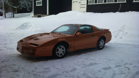

Er en gutt på 16 år fra Lesja, og har akkurat kjøpt min første bil, som ble en Pontiac Trans Am, 1987 mod.
Bilen har en 350 chevrolet forgassermotor, som er bygd opp av Sarpsborg motorverksted, og har ifølge dem ca 410 hk.
Så langt alt bra, bortsett fra startproblemer i kulda. Den er tungstartet, men tror det er litt pga at det ikke sitter luftfilter på. Kan dette påvirke automatchoke etc? Motor går rundt på starter, men starter ikke. Drar til slutt batteriet tomt for strøm.
Har skaffet batteri med 1100 startampere, så skal prøve om dette hjelper. Men som sagt, skeptisk på at det ikke sitter luftfilter på. Fikk med edelbrock luftfilter og luftfilterhus, men passer ikke inn under panseret pga motoren er større enn originalt.

Spiller ingen rolle om luftfilteret ikke er på..

sjekk om den får bensin og om det er gnist på pluggen,er dette i orden fyrer den.

Velkommen, å Grættis med Trans-am, =P~ er selv 16 år og har holdt på med amcar siden jeg var mindre. :D
Start problemer kan være at olja de ikke er beregnet til minusgrader og kan da bli litt tjukk, som resulterer med tung start (siden den ikke har en bra flow igjennom motoren). For å fikse dette uten å bytte olje, ville jeg montert motor varmer på blokka, siden dette kan hindre sprekk i blokka. Så ikke prøv å tungstart bilen når det kaldt, i værstefall kan motoren skjære seg!
Har selv motor varmer på 6.2 D min og dette funket helt, fint og man hindrer slitasje med en varm motor på korte strekninger.
Link http://www.defa.com/heating4.php3?aid=7&lang=1&ndid=
Kjøp ny, ikke en billig løsning, DEFA FUNKER! :)
Håper detta hjelper, Snakkas! :lol:

En bil jeg hadde nektet og starte uten choke.. prøvd og holde over forgasser mens noen prøver og starte??
