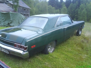

ja, får vel legge inn litt info om bilen.
er jo litt på vei, men det går ikke så fort her. holder på med hus og garage og hage og alt her hjemme på samme tid....så det blir jo begrensa med tid til darten...men her er litt iallefall!
Bil: Dodge Dart 2dht
Årsmodell: 1974
Motor: 360
Gir: 727
Bakaksel: 8 1/4 :oops:
360 blokk
std stempel
std råder
std veiv
ARP pinnbolter på veiv
hjemmeporta X-topper 2.02\1.60 ventiler
hjemmesveisa grenrør
kkk k31 turbo
hjemmelaga innsug
summitkam 218\228 @ 050 og 114lsa
megasquirt for å styre dette
3" enkel eksos
planen er ikke mer enn 500hester siden jeg har std. bunndel 8)
tror motoren gir ca. 300hk uten turbo, så 500 med turbo burde gå bra!
dårlige mobil-bilder! skal prøve å få inn bilder fra kamera etter hvert...ligger ikke på denne pc....

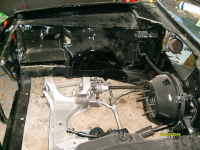

Filkommentar: utgangspungtet...er nå ribbet for alt....blir ikke å sette på bly-fangerne igjenn...
litendart.jpg [ 65.09 KiB | Vist 7495 ganger ]

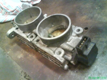

Filkommentar: har bygd sammen 2stk 60mm spjellhus fra mitsubishi. perfekt, for megasquirt kan da hente tps-signal og bruke tomgangsmotoren som står på disse!
spjeld.jpg [ 76.26 KiB | Vist 7500 ganger ]

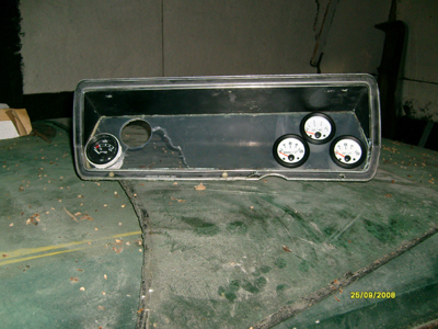

Filkommentar: støv og dritt! har ikke gjorn noe som helst i hele sommer på bilen...bare motor... og alt det andre som er ikke-bil
1.jpg [ 186.94 KiB | Vist 7402 ganger ]
2.jpg [ 208.07 KiB | Vist 7410 ganger ]

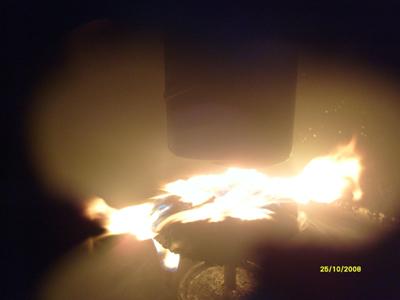

Filkommentar: spilloljeovnen!!
spill1.jpg [ 170.94 KiB | Vist 7416 ganger ]

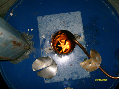

hmmm...det siste bilde av ovnen glømte j å trykk på send på... skulle bare si at det brenner fint uten å sote av skorstein! brenner alt av olje! må rengjøres en gang om dagen! ellers brenner den uten tilsyn 8)
spill2.jpg [ 135.18 KiB | Vist 7385 ganger ]

ja,spilloljeovn er geniale saker! før fikk man betalt for spillolje,men nå for tiden koster jo alt penger....selv det å levere spillolje...så jeg får mer enn gjerne gratis på jobben 8) og det er mer enn nok! prinsippet er meget simpelt! den kalles MEN's heater... en forbedring av MOTHERS waste oil heater, som man finner på google om man søker....
jeg tok et tomt oljefat, sagde et hull i midten.det er luft inn. og et hull på siden, det er skorstein! skorsteindiametern bør være 1/3 større enn innsug pga trekk.... så sager du et hull i sia, å lager til en luke.
inni fatet skal brenn-koppen stå! da må du ha dreiebenk....
det er en konisk plate i aluminium. min er toppen av et gammelt stempel fra en 12Liters Volvomotor. jeg dreide en kon på 12 grader,og kutta stempelet sånn at klossen ble ca 2cm tykk.koninga gjør at du kan styre flammen meget effektivt! så må du ha et rør med en strupe-ventil på som leverer olje ned på denne kon-koppen. denne koppen skal stå ca 10cm under innsugsrøret som stikker ned i midten. ca midt i tønna.
for å få start på ovnen,fyller du brenn-koppen med rødsprit og fyrer på. denne varmer opp aluen slik at spilloljen kan bli varm og brenne! sett på oljen,og la det bli en pøl med olje. lukk sidedøra,og følg med ned innsugsrøret om det brenner! om det slukker,er ikke koppen varm nok,og du må kanskje gjenta med mer rødsprit. når det er varmt nok, brenner oljen av seg selv,og kommer ikke opp innsuget som man skulle tro. juster effekten med mengde olje du lar rinne ned på konen!
spør om jeg har latt noe stå uklart!
nb: greit med en vannutskiller på olje-røret før det kommer til ovnen!det vil alltid finnes vann i spillolje!dette brenner jo ikke særlig bra....

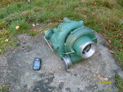

Hm ,så unektlig ut som en turbo til en anleggsmaskin eller lastebil :shock:
