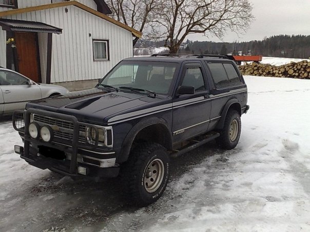

Kan vel egentlig åpne en egen tråd for denne bilen her...
Bilen er en '93 Chevy Blazer S10 med 4,3l V6,4L80E og 4x4.
Fungert helt topp siden jeg kjøpte den for et års tid siden.
Av annet kan det nevnes headders,custom eksos,aftermarked kammer og gasser....
..og ei basskasse som gjør en sløv i blikket etter bare noen minutter :P
3270_84411951651_553116651_2243023_2839789_n.jpg [ 68.6 KiB | Vist 4925 ganger ]
Bildet er fra dagen etter jeg hentet den.
(Dekkene på bildet er forøvrig til salgs!)
I dag står den på orginale felger,og den store fangeren er tatt av...
