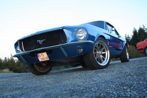

Tenkte jeg kunne legge ut bilen her med fremtidige planer og det som allerede er gjort siden jeg kjøpte den. Bilen ble handlet inn i 09, fant raskt ut at den trengte mer guff og derfor ble motoren plukket ut vinteren 09/10.

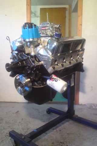

Maskinen var en std 289 med edl.innsug og holley gasser. Motoren ble tatt ut, blokka honet, alle lagre byttet, nye speed pro hyp.stempler, nye arp bolter til rådene og toppene, edl. performer RPM topper, proform rullevipper, edl. arigap innsug, edl.gasser, compcam kamaksel, holley bensinpumpe, hedman headers ++

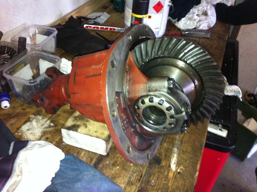

Senere ble det handlet inn kortet bakaksling med powertrax locker og sterkere moser akslinger.
Ellers er det bare litt smågoodies rundt om som 3-punkt seler, kraftigere krengings stag under, bole-turteller, led baklykter, stereo osv.
Girkassen er en std. c4 kasse.

35.jpg [ 54.48 KiB | Vist 8390 ganger ]
36.jpg [ 44.71 KiB | Vist 8390 ganger ]
10.jpg [ 111.94 KiB | Vist 8390 ganger ]
DSC00351.jpg [ 76.99 KiB | Vist 8390 ganger ]
DSC00433.jpg [ 83.46 KiB | Vist 8390 ganger ]

IMG_0211hh.jpg [ 49.95 KiB | Vist 8383 ganger ]
IMG_0357hh.jpg [ 96.07 KiB | Vist 8383 ganger ]
IMG_0336hh.jpg [ 155.34 KiB | Vist 8383 ganger ]
IMG_0463hh.jpg [ 91.75 KiB | Vist 8383 ganger ]

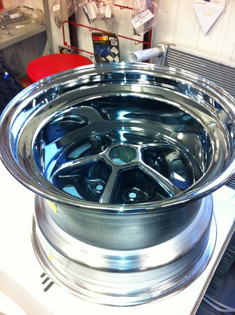

Et med de gamle "eleanor" felgene. Står Magnum 500 på bilen nå :)
garage.jpg [ 98.56 KiB | Vist 8373 ganger ]

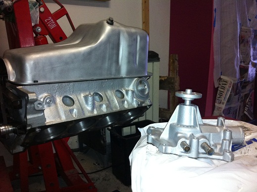

Driver også et lite budsjett bygg på sida der jeg skaffer litt deler i nye og ne for å samle opp til en komplett motor. Fikk tak i ei gammal blokk ifjor som var rusta og fæl. Brukte sitronsyre som rustbehandling, blandet opp 2 store pakker med lunket vann i et rent oljefat og lot blokka ligge i badet i et par døgn. Resultatet ble kjempebra, rusta bare rant vekk! Kan anbefales om man vil gjøre noe liknende, sitronsyra koster nesten ingenting, er ikke farlig for hud etc og kan tømmes rett i vasken/kummen etterpå. Har nå 289 topper, veiv og stempler+råder. Blokk, bunnpanne kam osv. Så det som bare mangler nå av "hoved" komponentene er register dekselet. Usikker på hva jeg skal gjøre med maskinen om det bare skal bli en std maskin eller om jeg skal bygge noe tullete/morsomt (turbo,nos etc). Kom med forslag om dere har noe morsomt i bakhodet :) Og hvis dere har et registerdeksel som ligger og slenger i garasjen så skrik ut! hehe
IMG_0255 - Kopihh.jpg [ 81.2 KiB | Vist 8367 ganger ]
mma.jpg [ 88.3 KiB | Vist 8367 ganger ]
