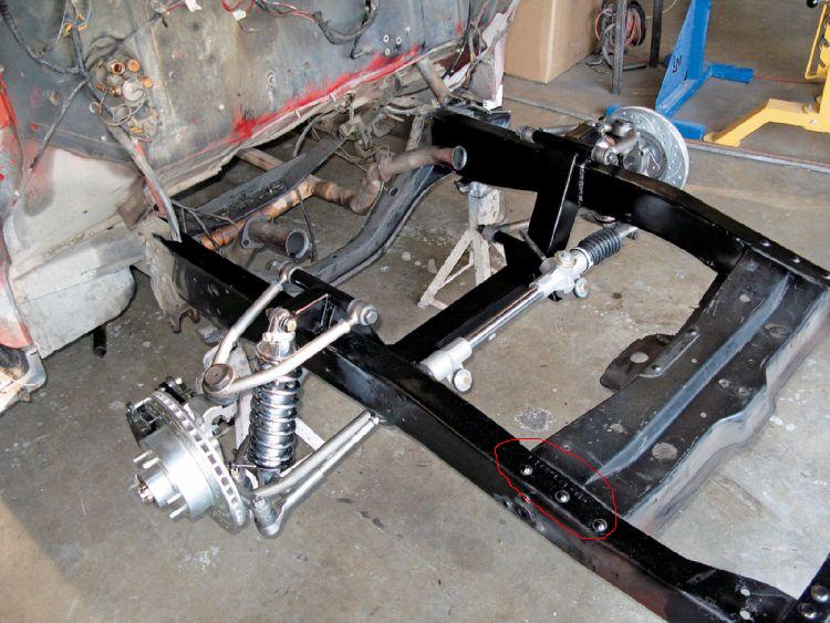

Jeg har hatt diverse 53-56 Forder. På alle borsett fra en, stod rammenummeret på høyre rammevange rett innafor radiatorramma, innerskjermen har en innsving der. (Høyre side er motsatt førersiden.) Den det ikke var noe rammenr. innpreget på, var sammensatt i København.
Nummeret skal i ditt tilfelle begynne med F10, så en bokstav, D f eks, og så et 6-tall for 1956.
Begynner nr med F25 er det en F250 osv.
På mine 58 og 59 F100'r er nummeret slått inn rett foran torpedoveggen, også på høyre side.
F100 vin.jpg [ 85.74 KiB | Vist 3199 ganger ]

Det er ikke min forstilling. Det var bare et bilde jeg fant på nettet.
