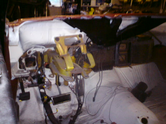

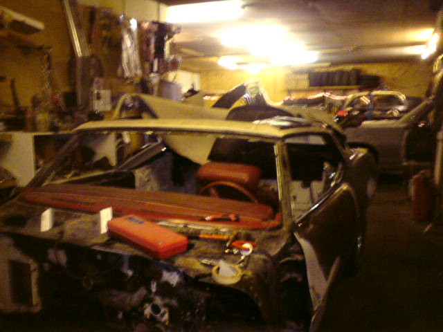

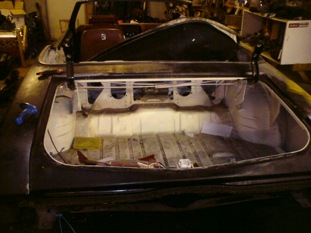

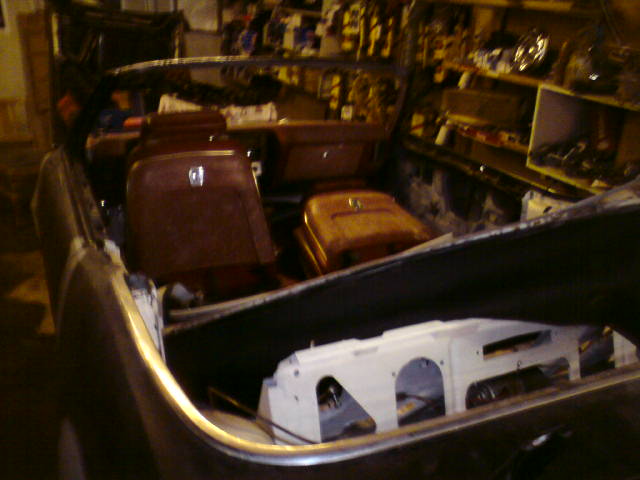

Jaja kjeder meg litt så jeg tar like godt å restaurerer en 70 Pontiac gto cab på noen mnd her.
DSC00007.JPG [ 54.39 KiB | Vist 3395 ganger ]
DSC00009.JPG [ 50.56 KiB | Vist 3395 ganger ]
DSC00011.JPG [ 55.04 KiB | Vist 3395 ganger ]
DSC00012.JPG [ 43.08 KiB | Vist 3395 ganger ]

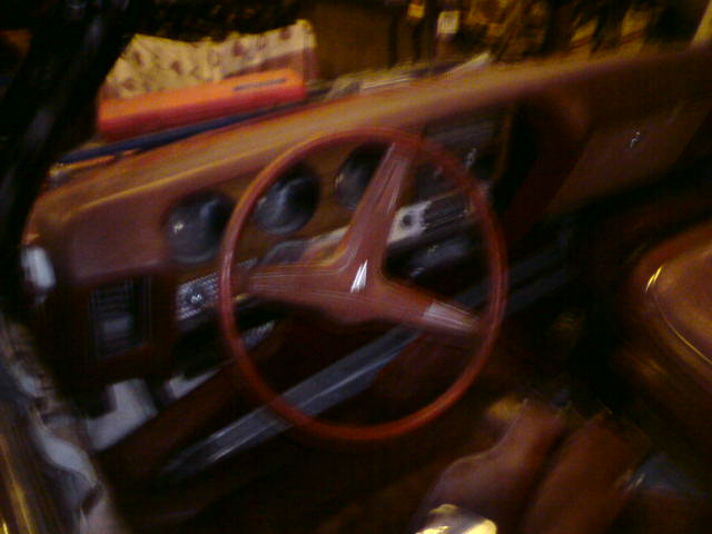

Har begynt å få oversikt over hva som må gjøres med denne bilen nå. Og skal tillegge at denne bilen blir bygd i original stil ikke noe ekstra high tech saker .
Så her er er grov liste over hva som vil skje.
1 Av med karrosen skjer til uken
2 sandblåse rammme med alle tilhørende komponenter og alle løse deler på hele bilen ( blir levert til sandblåseren neste uke)
3. grunne alle deler med epoxy og senere bill hirsch rammelakk( er jeg forhandler av) og montere ihop ( håper på romjulen
4 demontere motor for inspeksjon( er gjort)
5 levere motor til ordentlig vask og sette inn nye lagre-kamakseloljepumpe etc så motoren bli tipp topp igjen ( det tar vi innimellom slaga)
6 bestille ny innredning og elverk og en masse andre deler til bilen.
7 sette igang oppretteren med panser og skjermer og koffertlokk så det kan bli prøvelakket svart innen rimlig tid og slik at eventuell sparkel får en god tørketid føre lakk.
8 karroseri avgårde til sandblåser for blåsing av åpninger og under ( usikker når)
9Karroseri tilbake. rettes og prøvelakkes svart deretter monteres det på ramma som er ferdig.
Jaja dette var en enkel plan.
Ferdigstillesledato 1 mai senest
Rockn roll :-) dette er gøy

Interiør fargen er rødt ikke rødbrunt. Er møkkete det interiøret. Bilen tilhører en kunde( restaurerer noen biler ved siden av mine egne her) av meg og det lille jeg vet om bilen er den har vært i Norge i mange år.Har gått i bergen traktene.
Den skal ha vært rød engang og hvit også hevdes det.Har vært lakka gul under engang.
Tror bilen kom til Norge på 70 tallet.Kanksje det er den du kjørte Challenger?
Planen per dags dato er nytt rødt interiør med svart cab og fargen skal bli svart utvendig. I dag så fikk jeg bekreftet at det sitter original motor i den ennå. Numret på blokka stemmer med vin numret. Så bilen er en matching nummer bil ( hvilket er litt utrolig med tanke¨på at den har gått i norge i mange år)

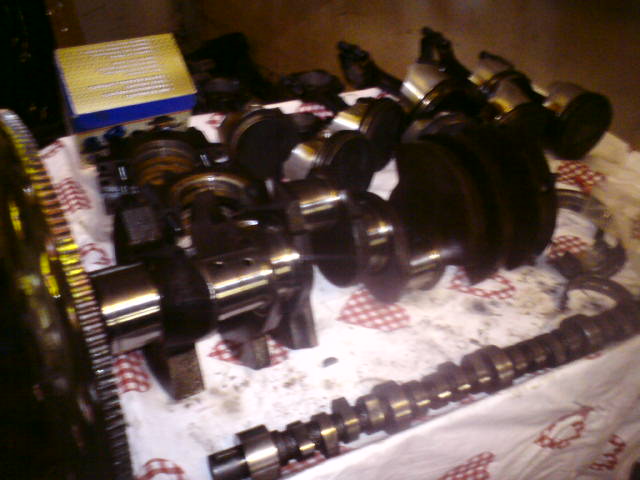

noen har vært her før for mange år siden. Her pleier det aldri å være lakk.
Vediv og stempler var i flott stand
DSC00016.JPG [ 52.02 KiB | Vist 3215 ganger ]
DSC00017.JPG [ 54.01 KiB | Vist 3215 ganger ]
