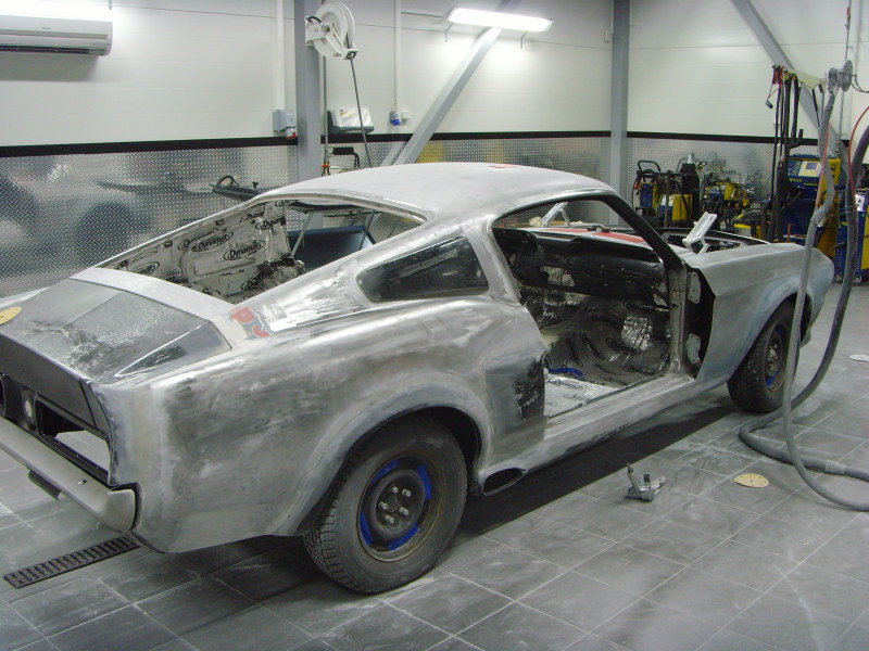

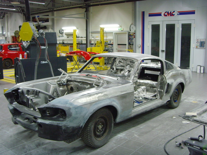

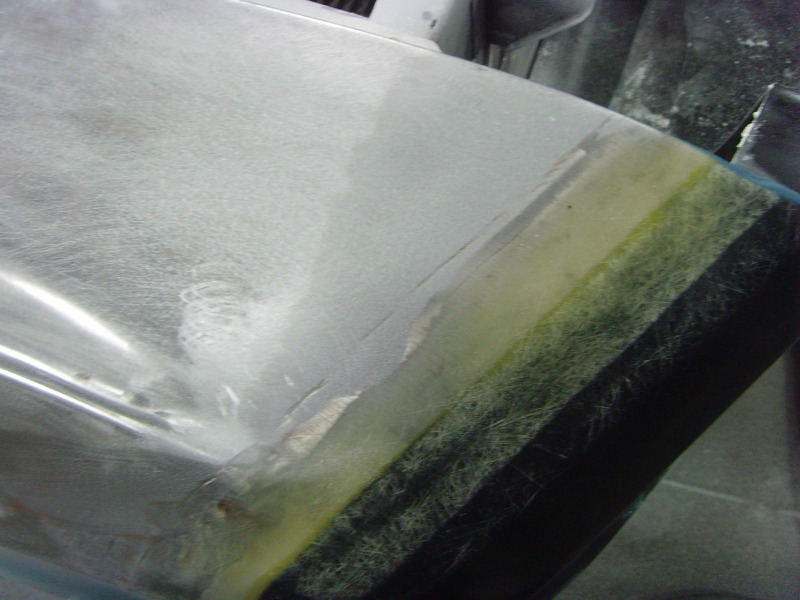

Her er noen bilder.
Som dere ser er glassfiberkittet støpt fast i karosseriet.

Dæken det så stili ut. blir fronten limt på, eller får den de orginale sjøtene mellom framskjerm og front stykke?

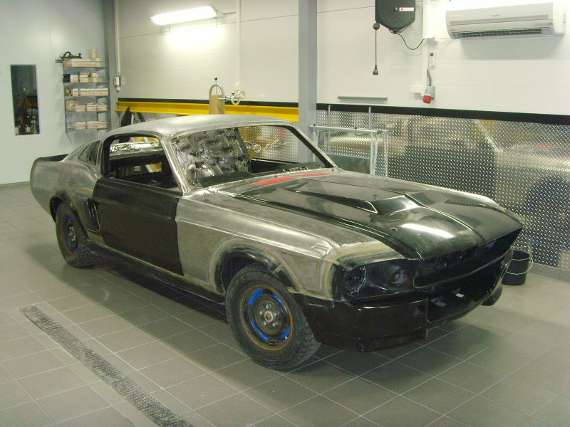

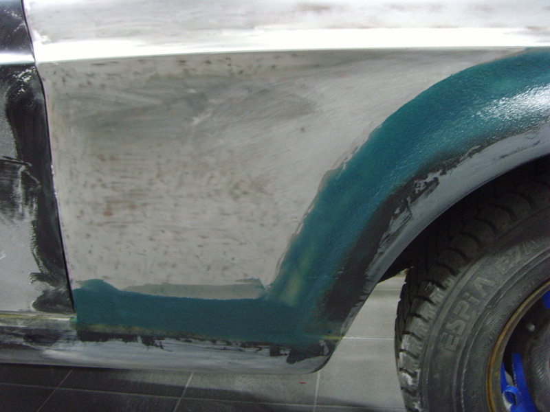

Alt av glassfiber er limt på med 2k karosserilim på epoxy basis.
Deretter er det remser med glassfiber og polyester lagt over alle overganger.
Dette blir så slipt med 80 k for så å bli sparklet med glassfiberarmert sparkel.
Det er aldri ideelt å kombinere glassfiber med stål, men har gjort dette flere ganger med godt resultat.

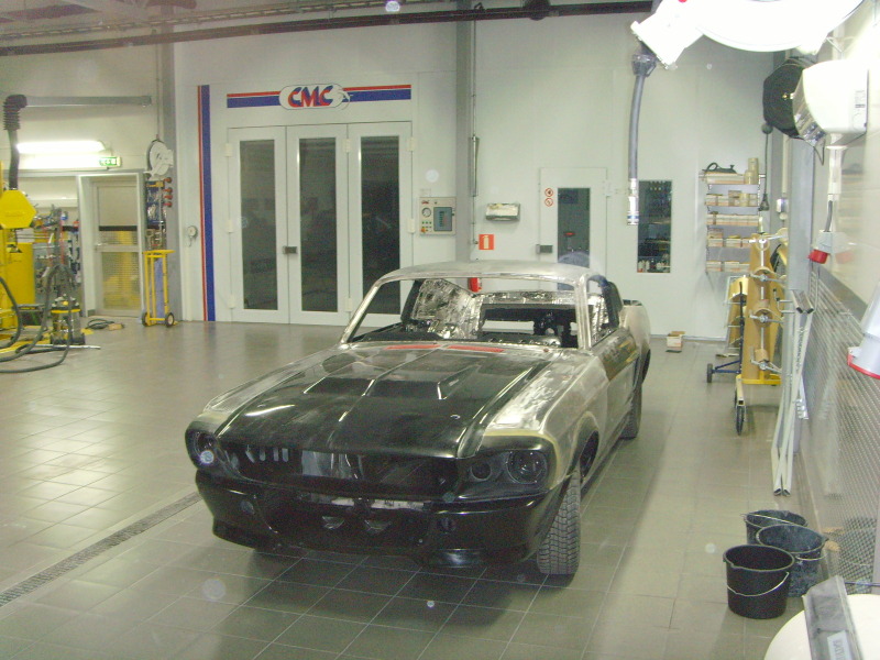

Roar skrev:
Antar at det er et ferdig kit som du monterer på den. Er det bra passform på delene eller må du justere inn mye?
Ferdig kit ja, passformen er som med det meste av glassfiber...Greit nok.

InnleggSkrevet: Lør 12. Des 2009 20:22
Det blir nok bra, men har eid 1 slik og en drøss med gamle Opla som har vært limt og sparklet på kitt, ganske stor sjanse for at det sprikker, spesielt om man sku være uheldig å dunke borti litt. min siste har front og side skjørt løs,(orginal sjøt) men jeg kan fremdeles få probleme med alle 4 hjulbuene.
