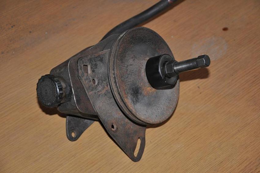

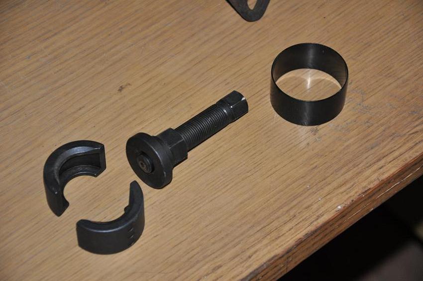

Dette verktøyet har jeg til det formålet. Trodde jeg kjøpte det på Biltema, men kan ikke finne det i katalogen nå, kanskje noe som ble tatt inn ved en feiltakelse?
Reimskiva er kun pressa på, ingen mutter el..

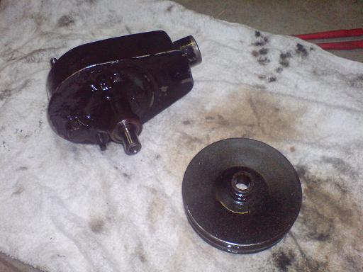

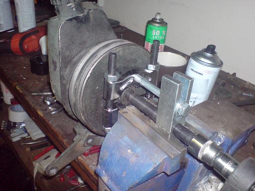

Tusen takk igjen for alle gode tips, det ordnet seg til slutt, nå blir det en skikkelig reingjøring av pumpen og brankettene i diesel, og lakkes så det blir som nytt.
Filkommentar: Demonterer skive fra pumpe
ps01.jpg [ 42.43 KiB | Vist 4949 ganger ]
Filkommentar: Ferdig demontert ENDELIIIG!!!
