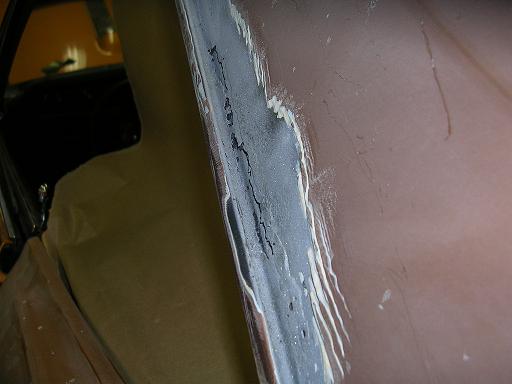

Filkommentar: Rust på bakre stolper
DSCN1530.JPG [ 52.4 KiB | Vist 7354 ganger ]

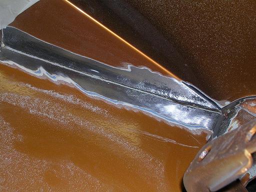

Filkommentar: Slik blei deler av taket sjåandes ut etter sandblåsing. (ved siden av takrennene)
DSCN1542.JPG [ 26.32 KiB | Vist 7354 ganger ]

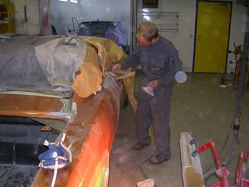

Filkommentar: Her er jeg i full sving med nye gliset
DSCN1532.JPG [ 41.96 KiB | Vist 7354 ganger ]

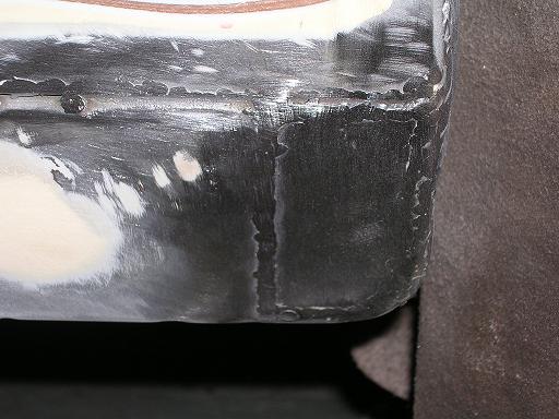

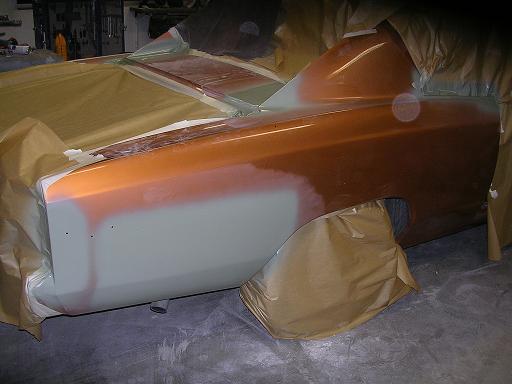

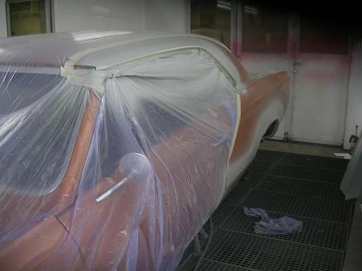

Første delen av vinterprosjektet som var taket og bakenden på bilen er ferdig sandblåst, sveisa, sparkla og alt som hører til. Det er lagt fyller på bilen nå og taket og bakenden på bilen skal bli lakka i helga.

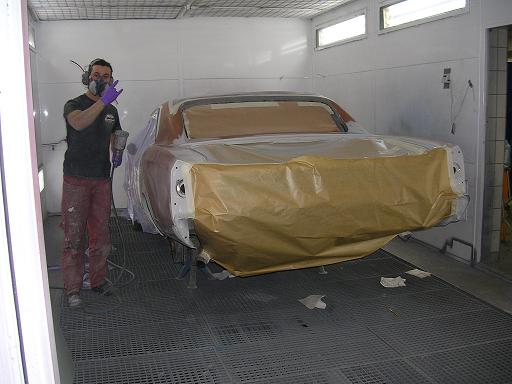

Svein karsten (lakkerer på jobben) står for sprøytingen av fyller og lakking. Han har og hjulpet litt utenom da vi har gjort noen interne byttehandler. Fra vi begyndte på bilen til vi fekk lagt fyller brukte vi 6 dager. Så eg he dråkke mykje kaffi og nermest holdt på døgnet rondt kan man vel påstå \:D/ :)

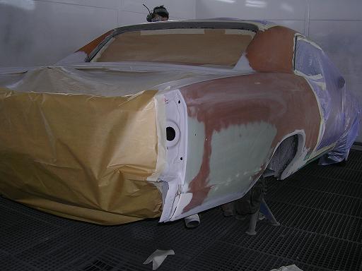

Filkommentar: Nedre hjørnet på venstre bakskjerm trengte ny plåt bit
DSCN1539.JPG [ 43.36 KiB | Vist 7347 ganger ]
Filkommentar: Svein klar til å sprøyte fyller
DSCN1563.JPG [ 36 KiB | Vist 7347 ganger ]

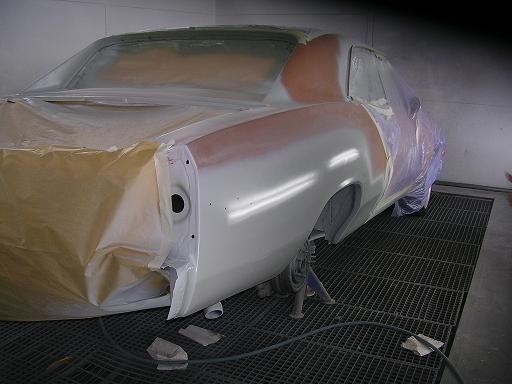

Filkommentar: etter fyller
DSCN1566.JPG [ 33.43 KiB | Vist 7347 ganger ]
Filkommentar: før fyller
DSCN1564.JPG [ 31.16 KiB | Vist 7347 ganger ]
Filkommentar: fyller ferdig og snart blir det lakkering
DSCN1570.JPG [ 30.75 KiB | Vist 7346 ganger ]

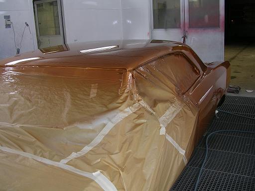

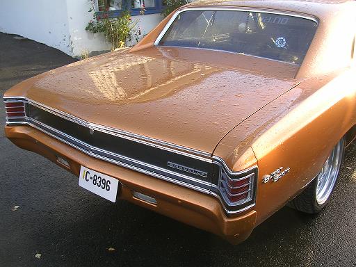

Da er bakenden å taket på bilen lakkert :D
Vart vanvittig blonkt!!!

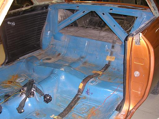

Så no he ej hatt ut interiøret og den skal bli svart innvendig i løpet av helga. Må berre fjerne litt små rust der også først :shock:
Filkommentar: Skal tru om bilen har vert blå?! hehe
DSCN1574.JPG [ 56.51 KiB | Vist 7053 ganger ]
Filkommentar: Litt smårust i dørken
DSCN1575.JPG [ 50.79 KiB | Vist 7053 ganger ]
DSCN1571.JPG [ 37.43 KiB | Vist 7054 ganger ]
Filkommentar: Alltid kjekt med ny lakka bil!!!
DSCN1573.JPG [ 37.01 KiB | Vist 7053 ganger ]
