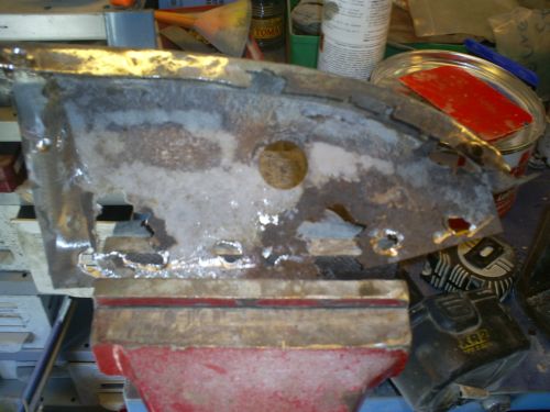

:) det er vell detta vi kalla rust hull , ett lite ett :lol:
Starta på detta greian først no , må laga ny innerskjærm ett stykke også , i helrusta den også,

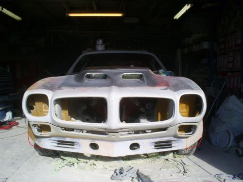

:D satt på no streker på et bilde her som viser sånn ca åssen e tenkte det , blir litt mere avrundet no syns e , hviss e ikke er stååååkke blind da :lol: :lol: men akurat vinkel`n på overgangen vet e ikke enda , må se detta fra flere vinkler også :-k
0011.jpg [ 73.58 KiB | Vist 4016 ganger ]
InnleggSkrevet: Ons 23. Jul 2008 17:14
Regner med at du velger følge den linja som er under spoilern din :wink:
InnleggSkrevet: Ons 23. Jul 2008 17:36
:D jepp ,e gjør det ,eneste forandringene , blir hjørnene , alså flaresene blir litt siere i ytter kanten og en mere avrundet form , slik dem er i dag så syns e de ble litt kantete :-k

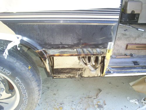

:) litt oppdattering her da , pusla fortsatt litt med pluggen , blir en liten pause med den no , skal begjynne med van te kjæring , litt overflate rust rundt om kring på den som må takes no , på freda`n tok e å fiksa en anen van som var litt prega av stål bukken :lol:

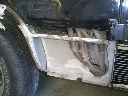

Filkommentar: Holder på å sveise inn plata , meget bra passform på denna , eneste e måtte gjøre var å kappa ren kantene Alle sveise skjøter ble sandblåst samt ble sveisen slipt på innsia , og på ført epoxy og grunding og til slutt tekktyl , så da får e håpe at det var
08.jpg [ 68.97 KiB | Vist 3937 ganger ]
Filkommentar: tekktyl ble det også sprøyta på
07.jpg [ 82.03 KiB | Vist 3937 ganger ]

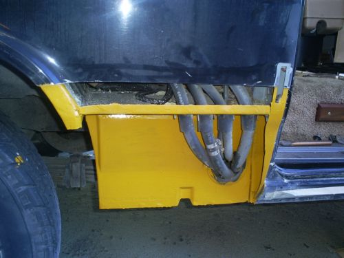

Filkommentar: Epoxy må til , ble lakt 3 strøk av det her
06.jpg [ 75.01 KiB | Vist 3938 ganger ]

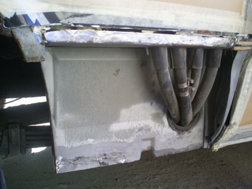

Filkommentar: Ny inner del mot hjulet ble bokka til, skal vara en stund denna
05.jpg [ 79.66 KiB | Vist 3938 ganger ]
Filkommentar: holder på å blåse rent , var en del rust som måtte bort
04.jpg [ 73.35 KiB | Vist 3936 ganger ]
Sist endret av st-remy den Søn 27. Jul 2008 11:10, endret 1 gang
InnleggSkrevet: Søn 27. Jul 2008 11:06
:) :shock: vart litt i feil rekkefølge detta da :lol: :lol:

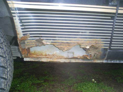

Filkommentar: Er ikke noe å samle på detta heller
02.jpg [ 81.36 KiB | Vist 3929 ganger ]
Filkommentar: Her var nå utgangspunket , stål bukken har fått et godt tak her
01.jpg [ 80.16 KiB | Vist 3929 ganger ]
