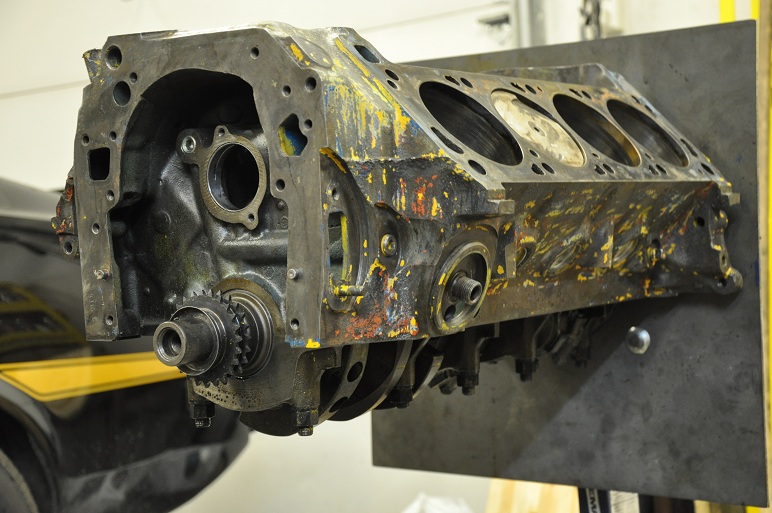

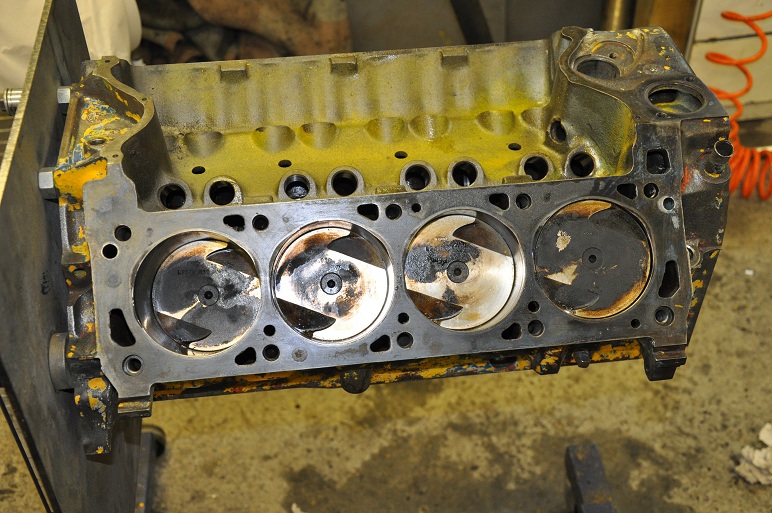

InnleggSkrevet: Tor 05. Apr 2012 12:41
Eeeeen liten update..
blir endel skruing i påsken men det er jo bare morro det hehe
da den gamle blokka produserte litt vel mye spon så har jeg kjøpt en annen cleveland blokk med slipt veiv\arp studs og smidde stempler. denne skal være fast og fin i ""fisken"
så nå skal alt unntatt stempler og stroker veiv flyttes over til nye blokka.
fjerne den grelle gul fargen og lagt på ett lag ford blå og skal snart legge på ett strøk til :)
så får eg se om eg levere inn den gamle blokka til borring 0,40 og honing.
DSC_0017.JPG [ 182 KiB | Vist 4337 ganger ]
DSC_0019.JPG [ 220.85 KiB | Vist 4337 ganger ]
DSC_0020.JPG [ 221.26 KiB | Vist 4337 ganger ]
DSC_0021.JPG [ 184.01 KiB | Vist 4337 ganger ]
DSC_0022.JPG [ 202.35 KiB | Vist 4337 ganger ]
InnleggSkrevet: Tor 05. Apr 2012 16:47
da var motorn utav.
