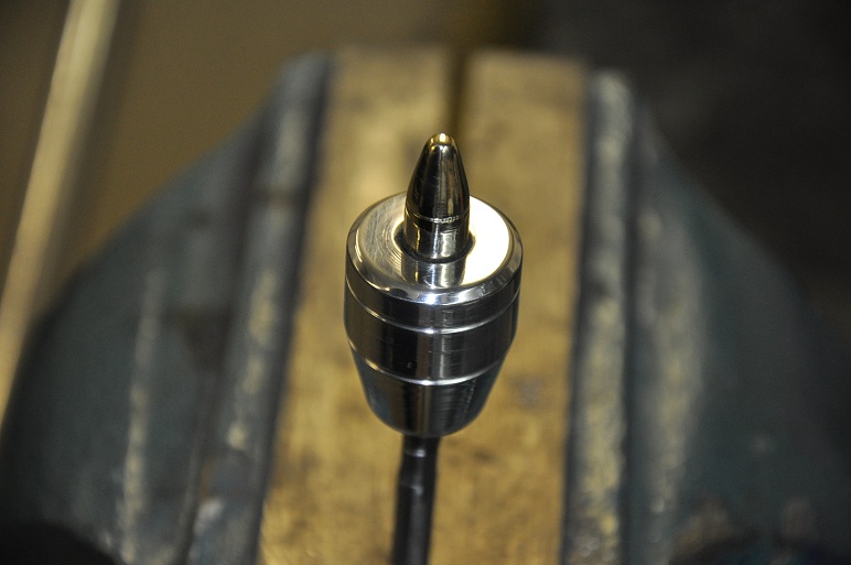

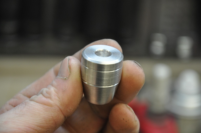

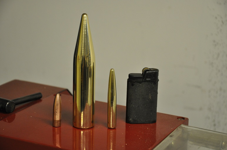

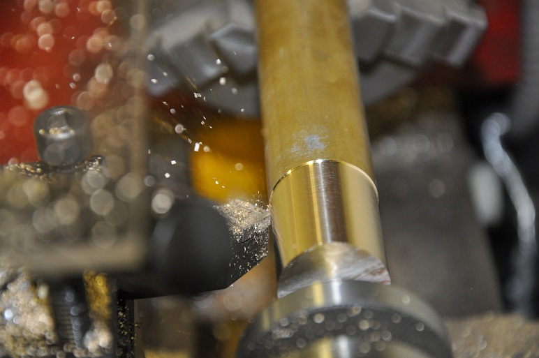

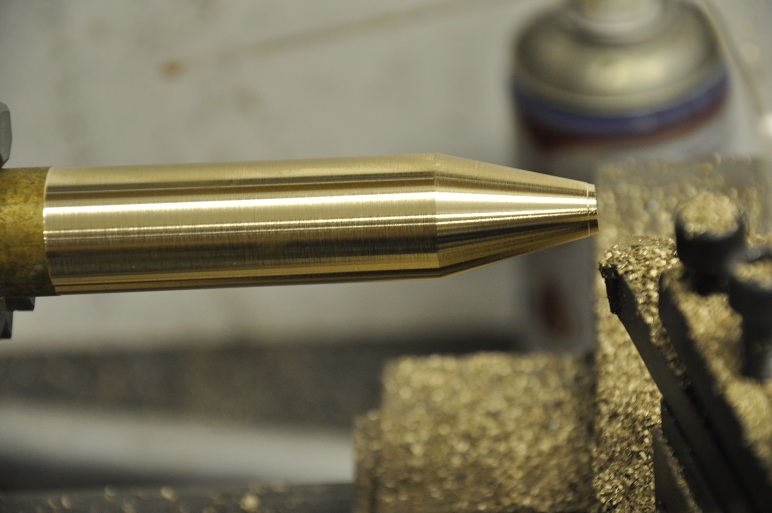

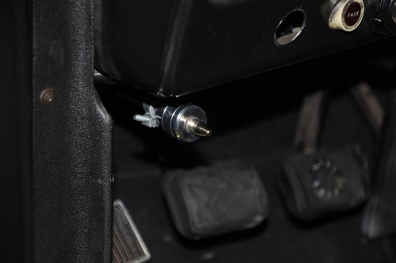

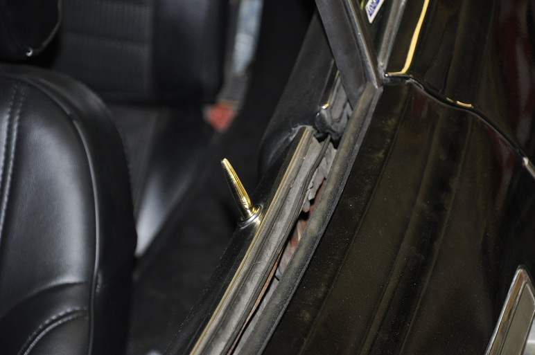

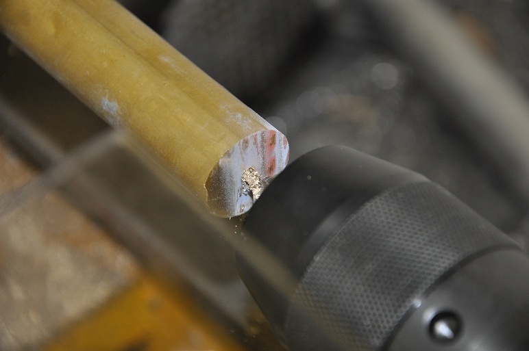

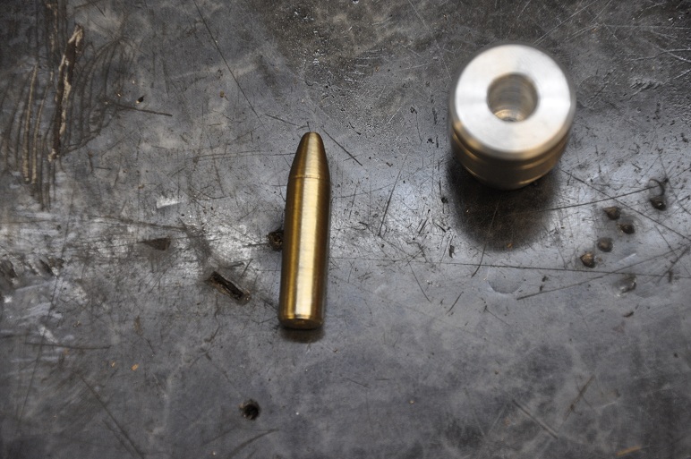

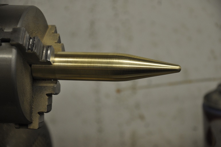

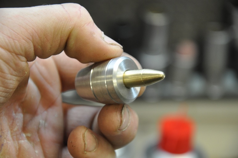

putla litt med "kule" produksjon i dag :mrgreen:
lagde en ny til døra som var noe lengre enn den ekte kula da den ble noe kort og vanskelig å få tak på for å låse opp.
trenger noe pussing og litt høyglanspolering så blir det bra serru.
Begynte også på "t håndtaket" til girspaken ble helt kanon , skal felle inn en bryter i til linelocken på den flate enden av kula.
skal lage nytt håndtak til utløserspaken for håndbrekket da den gamle er knekt.
lurer og på¨å lage noe kule lignende "muttere" til ventildeksla men eg får sjå ka eg gjere.
DSC_0008.JPG [ 138.2 KiB | Vist 4462 ganger ]
DSC_0013.JPG [ 117.26 KiB | Vist 4462 ganger ]
DSC_0017.JPG [ 135.01 KiB | Vist 4462 ganger ]
InnleggSkrevet: Lør 11. Feb 2012 23:08
DSC_0021.JPG [ 128.78 KiB | Vist 4462 ganger ]
DSC_0023.JPG [ 103.82 KiB | Vist 4462 ganger ]
DSC_0039.JPG [ 110.47 KiB | Vist 4462 ganger ]

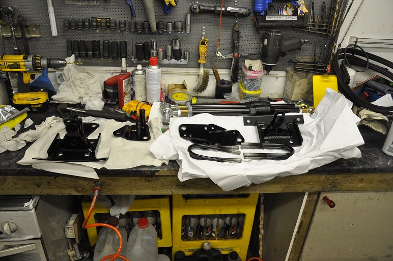

InnleggSkrevet: Ons 15. Feb 2012 22:23

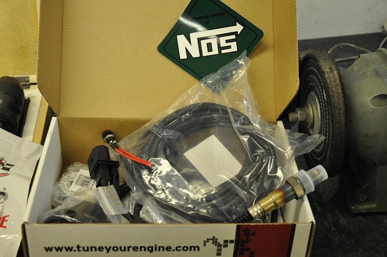

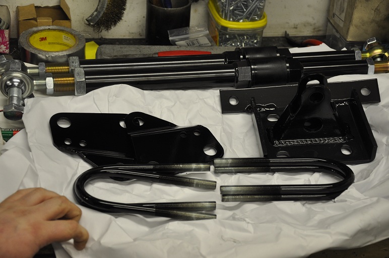

Litt mere goodies from over there....

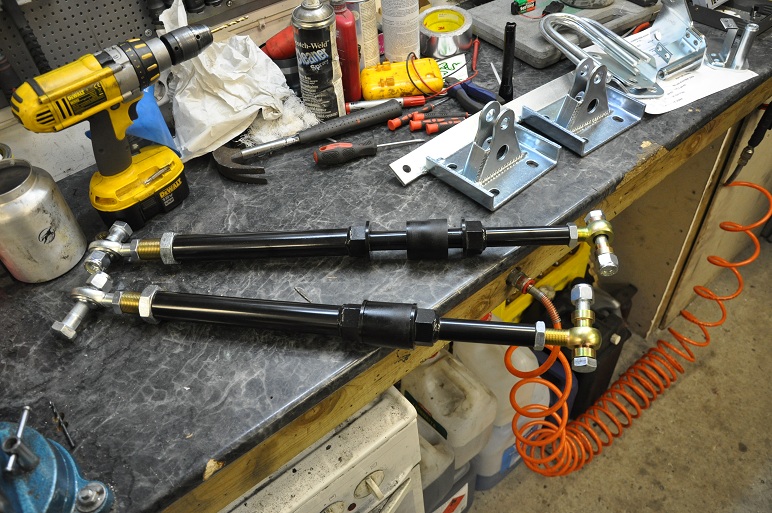

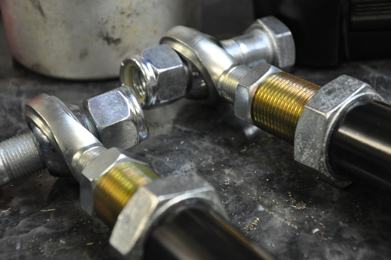

Slide a link bars - air fuel ratio sensor greier-liten trykknapp som skal felles inn i t håndtaket te giret-klar pulverlakk-gasser pakninger osv..
pulverlakka brakettene til slide a linken sorte for å beskytte de mot vær og så de ikke blir så synlige.
DSC_0001.JPG [ 180.11 KiB | Vist 4274 ganger ]
DSC_0005.JPG [ 245.53 KiB | Vist 4274 ganger ]
DSC_0006.JPG [ 152.79 KiB | Vist 4274 ganger ]
DSC_0008.JPG [ 224.2 KiB | Vist 4274 ganger ]
DSC_0009.JPG [ 166.69 KiB | Vist 4274 ganger ]

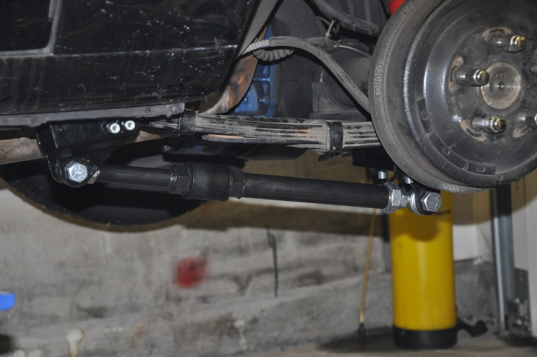

InnleggSkrevet: Tor 16. Feb 2012 22:08

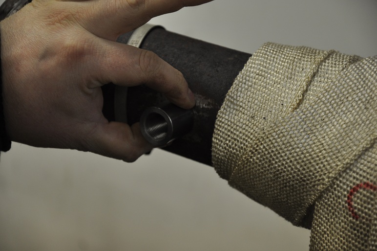

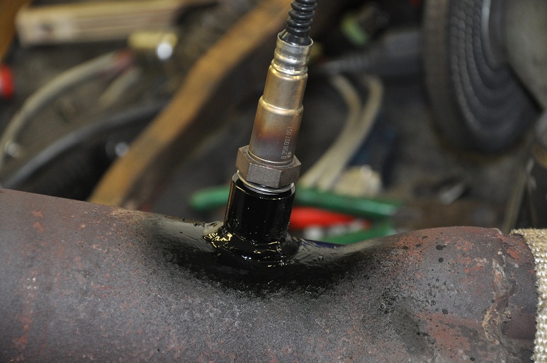

Da har me sveist på sveise mutteren te air / fuel ratio sensorn og satt heddersen på plass igjen.
Har også satt på slide a link på førersida så da gjenstår passasjer sida.

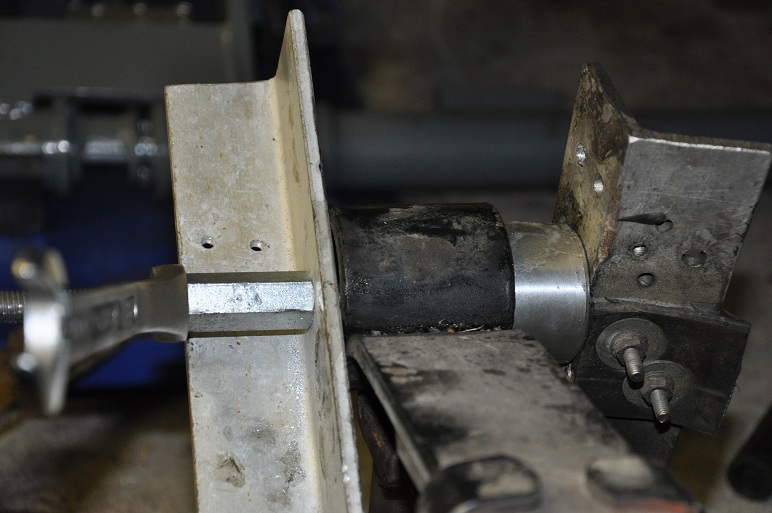

lagde ett verktøy av 2 vinkel jern ,gjengestang og 2 muttere for å få pressa på plass alu foringa fremst i bladfjæra
