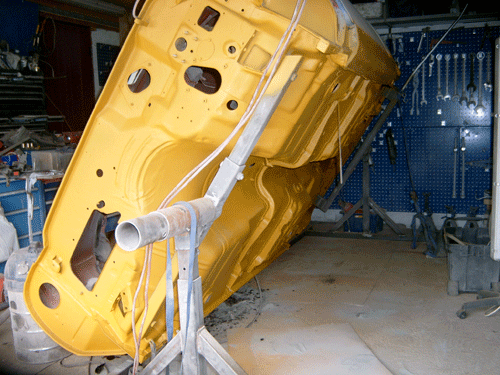

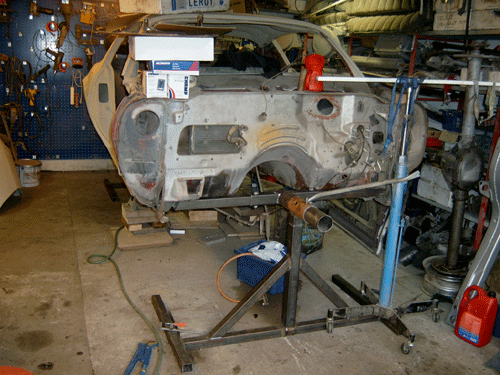

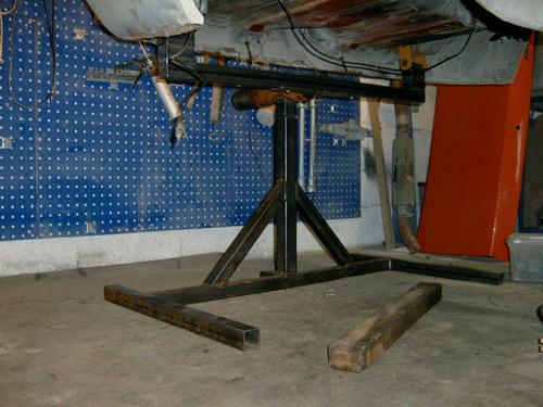

:) Da e bilen montert i gjiggen , skal forandre litt slik at jiggen kommer litt bakover i bak kant, og da blir det å prøve å snu den , får håpe e har nok høyde :roll:

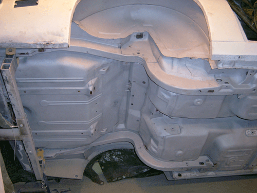

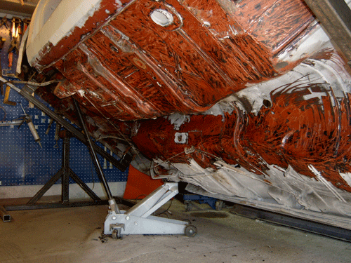

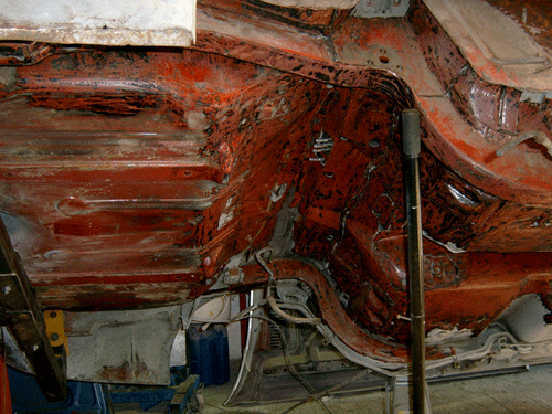

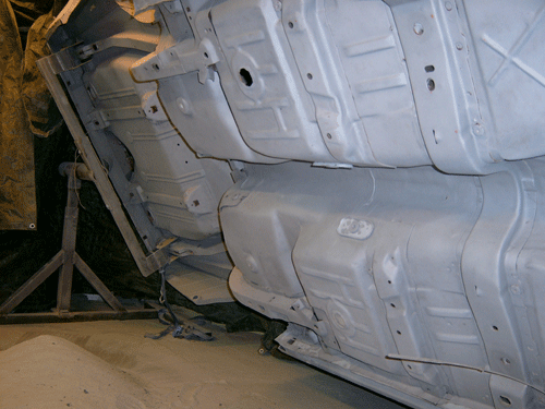

:) fikk gjort litt i dag også 8) tok ei lita økt med å fjærne noe gammel tektyl , såg bra ut under , noe overflate rust noen plasser , så no gjør e den klar til blåsing, sparer mye sand med å fjærene tektylen først , med ei god skrape så gjikk det veldig fort :)
Karosseriet er veldig helt og fint, ingen bulker eller stygge sår, så dette ser veldig bra ut
19.gif [ 144.21 KiB | Vist 6287 ganger ]
Filkommentar: ca 45 grader , fin sitte høyde for å skrape
20.gif [ 143 KiB | Vist 6286 ganger ]
18.gif [ 128.61 KiB | Vist 6287 ganger ]
InnleggSkrevet: Ons 20. Jun 2007 11:24
Den så utrolig bra ut under, til å være en gammel Norsk bil.:D
Men den har vel kansje kun blitt brukt som hobbybil opp igjennom årene og ikke som bruksbil.
Det er nesten artig :wink: å fjene understellsmasse, når det ser sånn ut.

:) ser bra ut , fant noen småe hull oppe i innerskjærmen , men det er jo bare bagateller , det gjikk fint å skrape av tektyl`n , brukte ei stiv sparkelskje som e slipte , vart kvass som en kniv. 8) det ska bli gøy å montere den sammen i gjenn med nye og retaurerte deler , alt er nylakert, kan vel stille i hvit kjeldress da he he

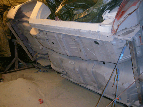

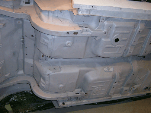

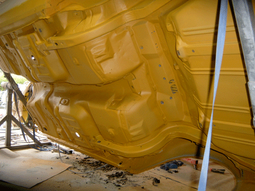

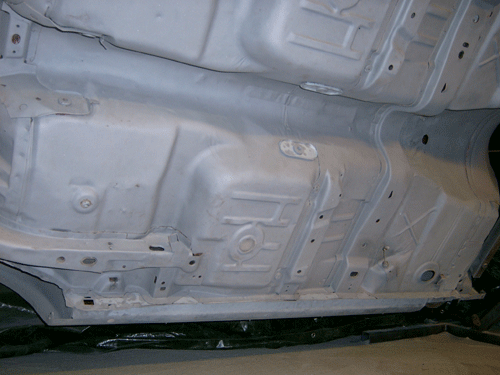

:) litt oppdatering her igjen , er straks ferdig med blåsing av bilen under , har igjen litt i fronten og litt rundt om kring , skal gå over alle plate skjøter slik at e er sikker på å få med alt .
Det ser nå ut som e blir ferdig under i morgen , og da blir det å gå over med silikonfjærner og vaske før e legg på grunding
Litt småtteri av rust fant e , men det er ikke galt , 2 småe hull i en skjærmkant , 1lite hull i inder skjærmen oppe på v.side og nedre kant på skjærmen nede
Neste blir å blåse bilen invendig ,da tar e alt i bunnen, tak og sider ser meget bra ut så det blir slik det er.
Har hatt en runde rundt om på lakkverksteder og leverandører , var litt usikker på hva som er best å legge på først , det var delte meninger på dette , de fleste mente at epoxy var best ,så det blir epoxy.
Blir en masse jobb å forsegle alle plateskjøter også .
8) Blir i garasjen enda en stund framover :)

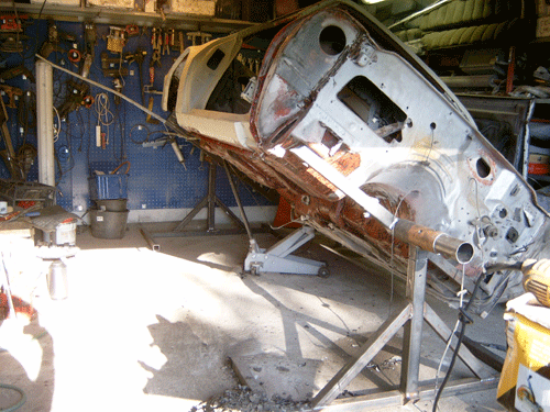

Det ska bli fint å bli ferdig med drittjobben ja , men e har litt sveising no da , skal kappe ut alt det som er av småe rust hull, og der der er litt tynt,
Det er no lett å komme til for å gjøre dette når bilen står i gjiggen , gjiggen er foresten et kjempe verktøy :)

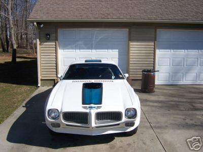

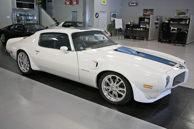

Hvis jeg hadde hatt en slik gammel go' en hadde jeg gått for en orginal farge som fantes på disse bilene, jeg liker spesiellt godt den Hvite med Blå liten ørn og stripe + full spoilerpakke og Shaker hood, passe senka med noen felger som er lik de orginale men bare litt større dimensjon på dekk (gjerne litt ballong) og felger slik at det fyller skikkelig opp i hjulhusene, da har man en uslåelig sak...

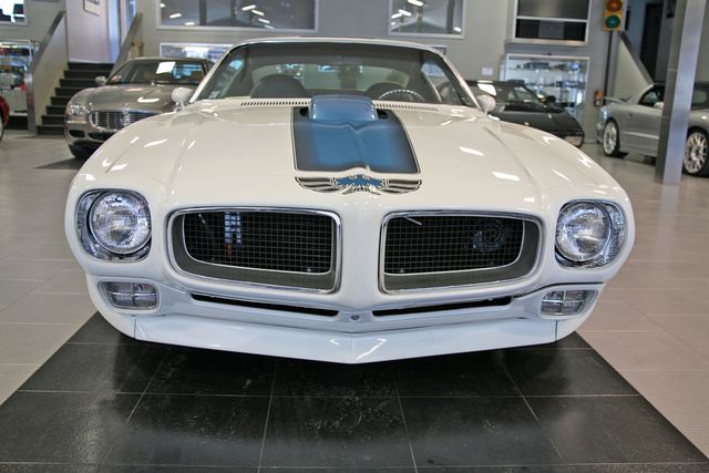

Legger ved noen bilder :lol: Eneste jeg synes mangler på disse to er senking og dekk/felger som matcher...
1425123_7.jpg [ 46.03 KiB | Vist 5951 ganger ]
1425123_10.jpg [ 42.83 KiB | Vist 5949 ganger ]
1425123_12.jpg [ 48.19 KiB | Vist 5951 ganger ]
f03b_1.JPG [ 23.02 KiB | Vist 5951 ganger ]
d2d9_1.JPG [ 23.85 KiB | Vist 5951 ganger ]
Ragtop_rat
- 1978 Pontiac Trans Am, WS6
InnleggSkrevet: Søn 15. Jul 2007 13:28
ragtop_rat skrev:
Ikke for at jeg skal legge meg borti fargevalget og stylen din, men jeg gjør det likevel :)
:) hei du , det e nå fint at noen bryr seg :lol: enig me du der ,men kvit kan e ikke ha , må ha plastikk hanska helt op te skuldren e da , kan ikke ta i noe kvit lakkert noe e vet du, uten at det blir finger merker :lol: :lol: sier kjæringa :? det e no mye fint i rødt og blått også da
