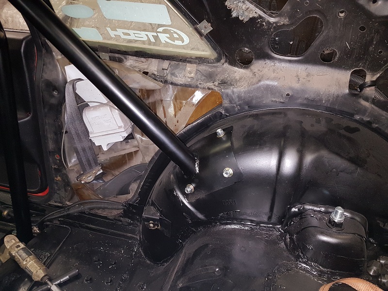

test fit av bur greier.

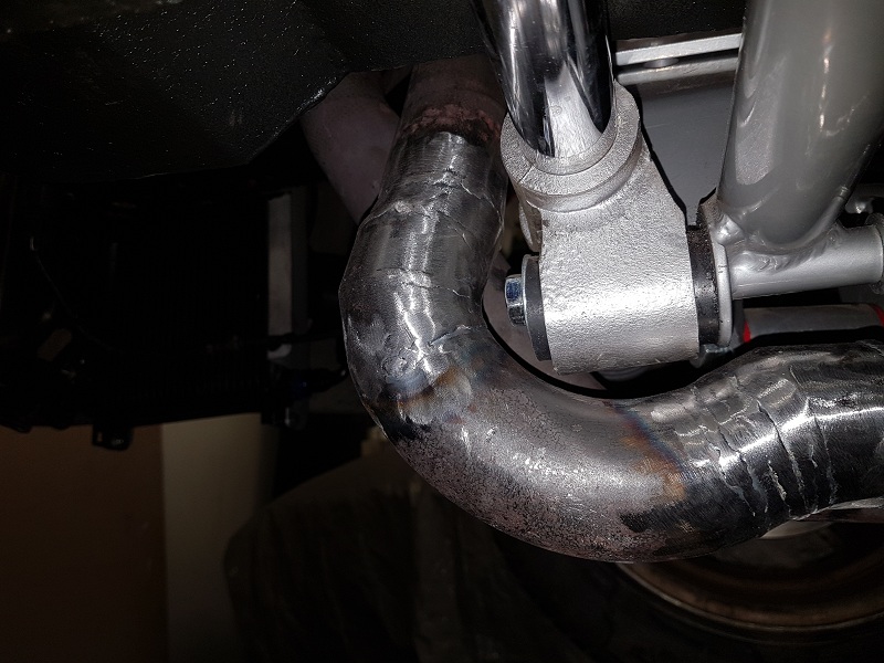

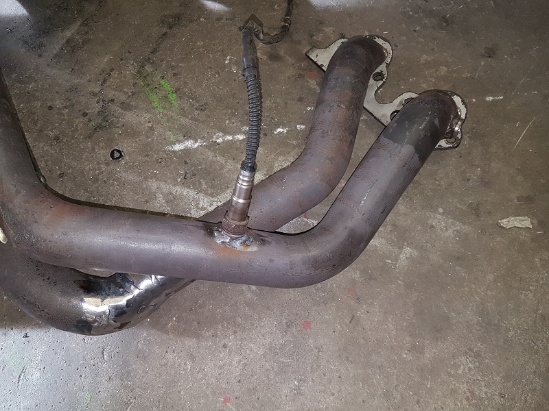

InnleggSkrevet: Tir 17. Apr 2018 22:35
hedders på passaskjerside ferdig og passa så ett skudd :)

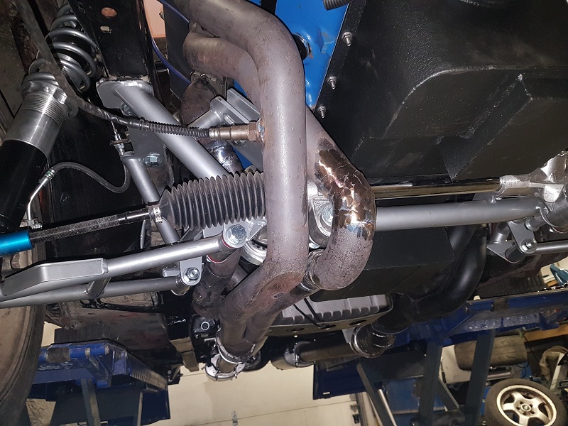

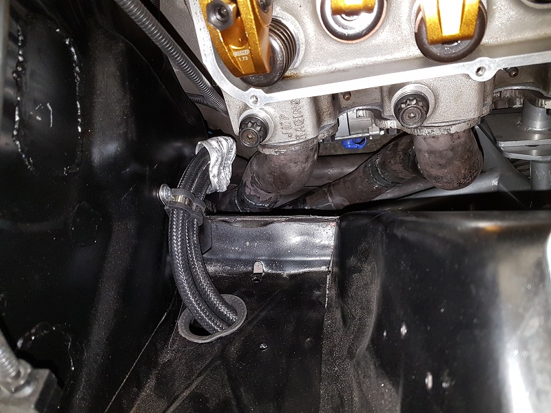

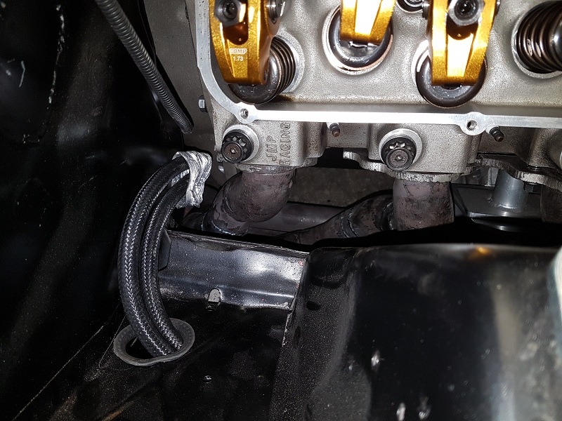

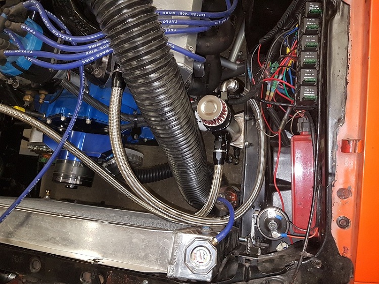

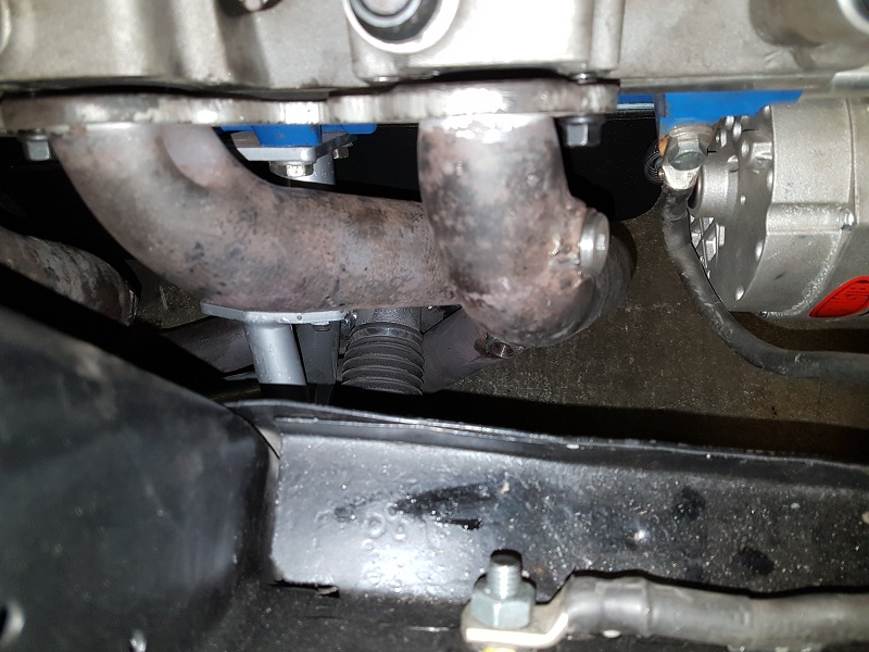

festa peilepinnen for girkassa på torpedoveggen
fått på plass starter.
flyttet litt på oljekjøler slangene fra girkasse til kjølern.
bruker eksosen fra den andre bilen. 3.5"
etc..

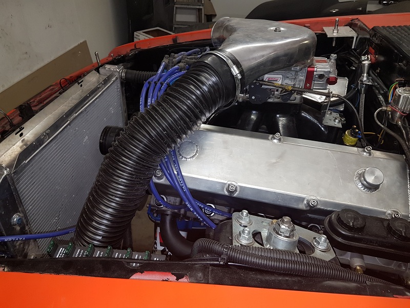

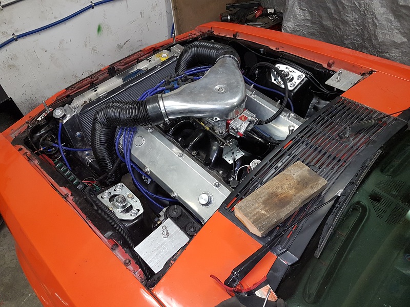

InnleggSkrevet: Tir 17. Apr 2018 22:50

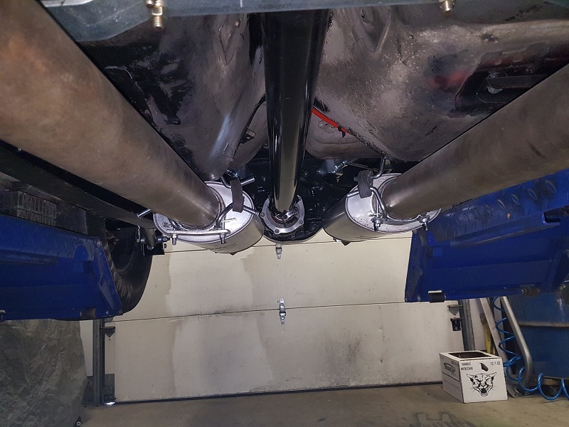

eksos ferdig :)
begynt å legge opp luftfiltre foran radiator og slager opp til toppen på gasser.
mekke til ei innspeksjonsluke til justering av kabel og bånd på girkassa da det er kødde å komme skikkelig til under.. myye bedre nuh.

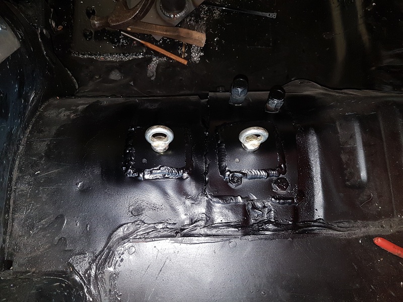

begynt å mekke til festepunkt for 4 punktselene... de er datos stemplet ut 2019 så neste gang blir det seler som festes i burets "harness bar "

InnleggSkrevet: Tir 17. Apr 2018 22:57

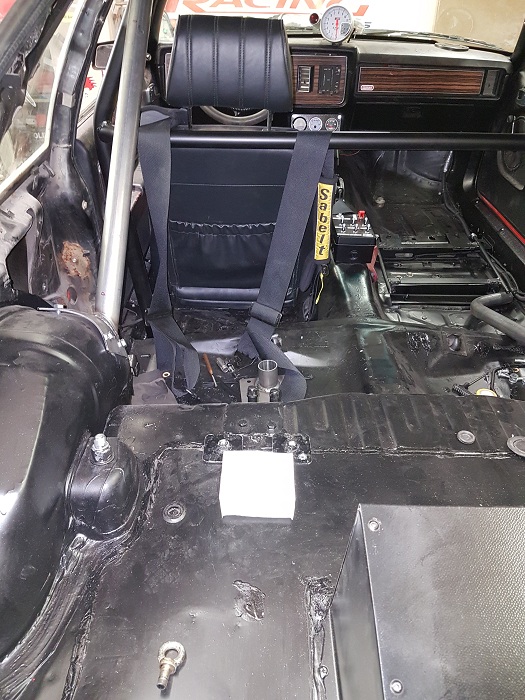

fått på plass lister rundt dører og frontrute.. limt de fast så holder på plass med ei stropp :)
luftfiltre og slanger osv på plass.
innfesting for seler på plass.

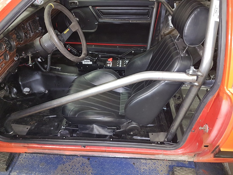

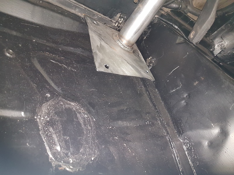

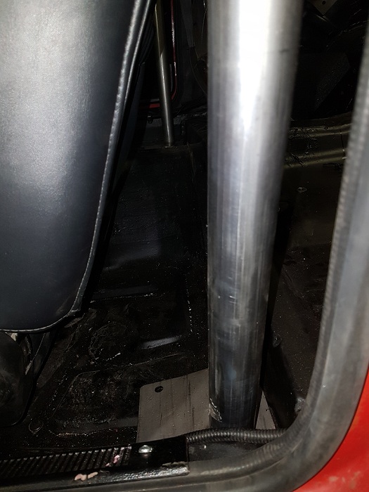

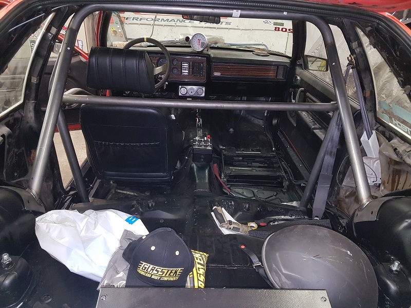

InnleggSkrevet: Søn 29. Apr 2018 10:10
fått satt inn buret for godt :)

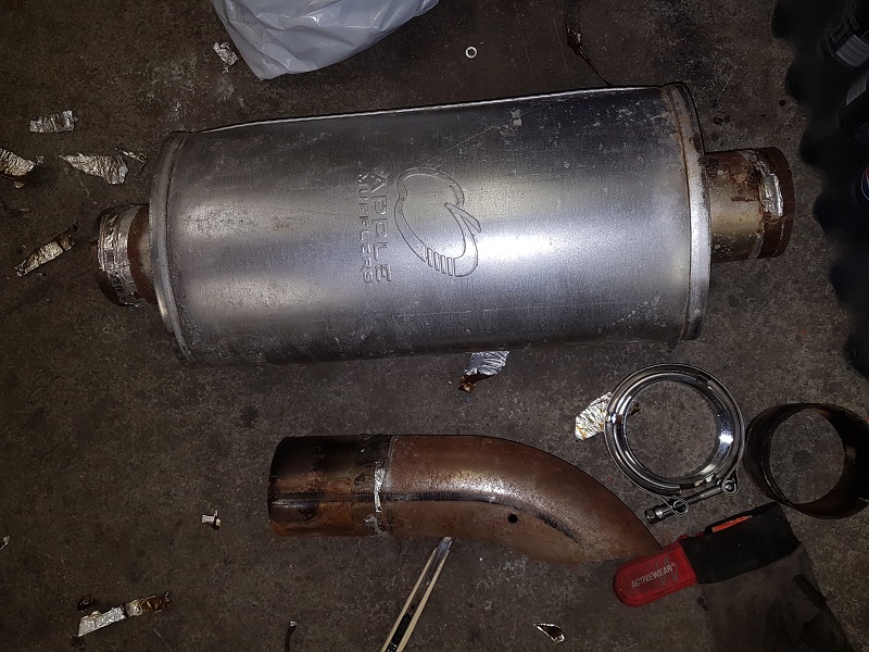

InnleggSkrevet: Søn 29. Apr 2018 10:19
mekka en oilcatchtank biltema edition av : 2.5" eksos rør,2 stk 10 an sveisekoblinger,2stk 6 an sveisekoblinger,1 stk slik nippel som står i lufterktøy da jeg trengte selve mutteldelen for å sveise i bunn til tappeventilen 3/8 gjenger,1 rør bit på toppen til filter og en klar plastslange til "sikteglasset"
ikke vedens vakreste sveis og heller ikke så billigt så eg antok det skulle bli men greit nok :)
