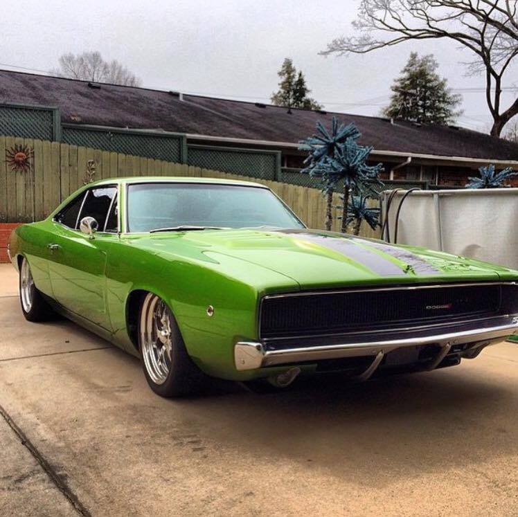

Blir vel noe slik din blir..?? 8)
11109022_888214554582550_8751890615278375050_n.jpg [ 80.71 KiB | Vist 5886 ganger ]
79 Trans Am

SlamCharger er et bra bygge ja, mye like planer med min, pluss at fargen nesten er identisk. De har dog flyttet åpningen på skjermbuen èn tomme opp foran, noe jeg ikke liker så godt. Er ikke fan av riller i panser heller. Ellers er den fet ja!
