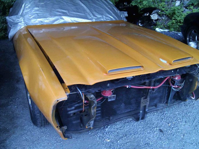

InnleggSkrevet: Ons 06. Jul 2016 14:43
Innlegg: 134
Bosted: Kr.sund
Panseret er laget av glassfiber , det skal være originalt, ihvertfall på 73 modellen.
Frontfangeren er laget av flexibel gummi kalt endura rubber, denne er flexibel. det vil si at hvis noen støtter seg til frontfanger på bilen mens de tittter oppi motor rommet så gir gummien etter, og lakken sprekker med mindre det er orginal lakken. Denne skulle visstnok holde i 5 mph sammenstøt.
Reklame for den robuste endurabumperen når den ble lansert
Ny moderne lakk sprekker, det har min gjort, var et oppsprekkt omrisse etter en håndflate. Måtte lakker frontfanger på nytt.
