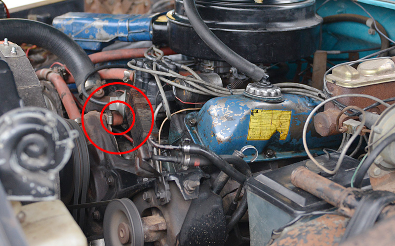

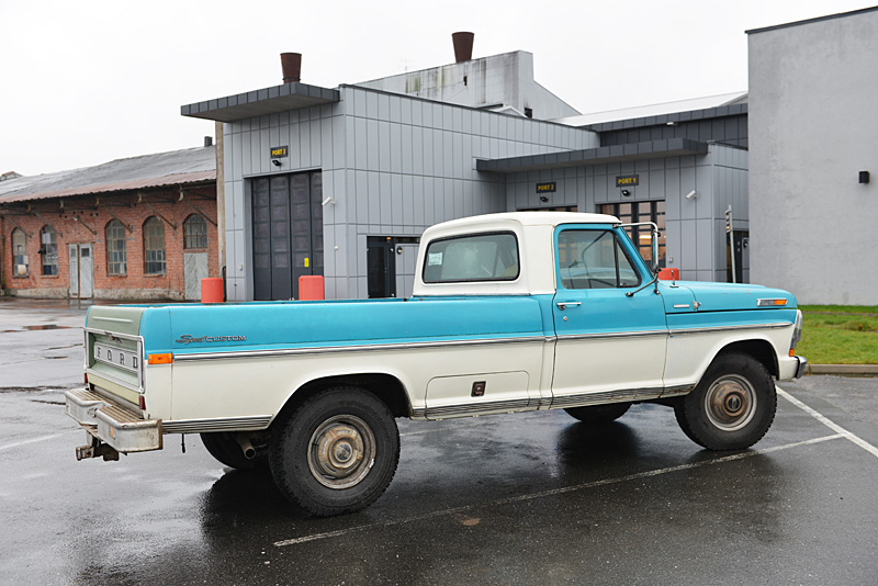

Bilen ble idag vist i Sarpsborg, hovedkonklusjon: Ingen skilter pga. manglende rammenummer. De hadde ikke mulighet til å gravere dette inn. Dette er jo veldig synd. Jeg hadde ingen ide om at dette kunne bli noe problem. Rammen er svært strøken og har svart fin original lakk, så da vi ikke fant noe under støv og skitt, så mener jeg dette må bankes inn..... Jeg hører Biltema har et sett som kan prege dette inn med slag... innspill? Jeg fant ikke noe nummer på toppen av høyre ramme foran, og kunne ikke kjenne noe under setet...
Dagen hadde også andre negative elementer. På vei ned fra Oslo så røk en slange med kjølevæske. Dette var en uoriginal gammel slange som uansett skulle byttes, men den holdt altså ikke. Det satte jo en viss demper på deler av kontrollen at det dryppet en del fra bilen. (Kontrolløren trodde dette var olje....) Derfor ble det en mangellapp på lekkasje, og han mente i tillegg å kunne høre at det var lekkasje fra manifold, derfor slang han også dette på mangel.
Han kommenterte at jeg kunne få alt godkjent om jeg kunne fikse dette umiddelbart. Slange ble byttet på et verksted 100 meter unna. Og de fant ingen lekkasje fra manifold av betydning. Men da jeg kom tilbake til kontrolløren med svar på tiltale, ble konklusjonen ingen skilter, fordi han ikke kunne prege inn rammenummer..... Da hadde allerede gutta på dette forum fortalt at manglende rammenummer kunne være et problem. (!).
Det positive med dagens tur til Saprsborg må jo være at kontrolløren (som viste seg være ganske nøye), ikke fant noen andre negative kommentarer på bilen. Oppheng og bremser og alle tekniske detaljer gikk rett igjennom. Fantastisk. Han synes at dekkene kledde bilen, så de kommer rett på vognkortet. (Amcar papirer) Dessuten var bremsene så gode, at han tilogmed godkjente dem uten å starte motoren (!). Altså uten å bruke bremsekraftforsterkeren.

Jeg kan jo legge til noe mer negativt. Bilen stoppet bilen på veien et par ganger idag pga. dårlig drivstoff-tilførsel. Bilen går jo nydelig ellers, så dette må skyldes rusk i tanken eller noe annet i drivstofftilførselen... Dette kom helt tilfeldig, men ikke veldig moro. Innspill?

DSC_5756.jpg [ 193.02 KiB | Vist 6489 ganger ]
Filkommentar: Det lille røde slangen på 4 cm sprakk, men ble byttet. Uoriginal fra USA.
DSC_5749_sirkel.jpg [ 229.25 KiB | Vist 6489 ganger ]
