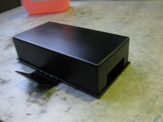

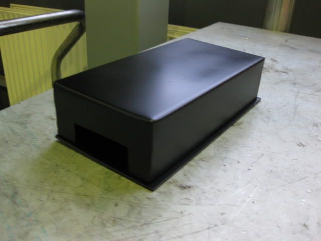

Jeg har begynt å mekke til en liten sikringsboks jeg skal ha under panseret.
Det er litt ledninger og greier som trenger en oppryddning.

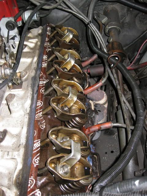

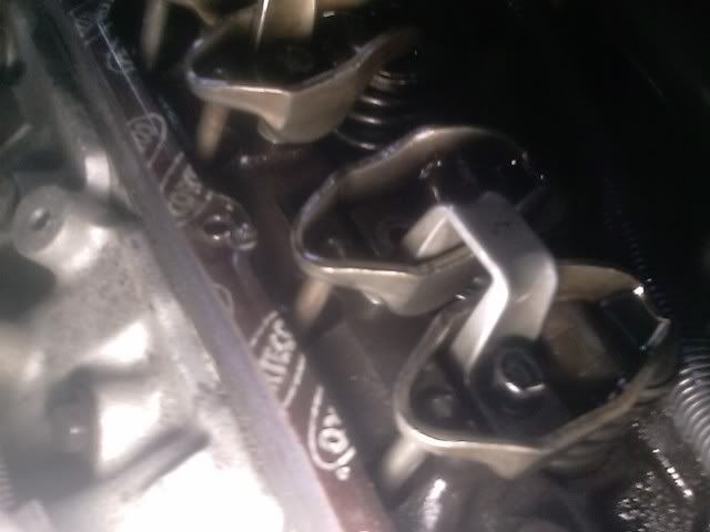

I dag tok jeg av det ene ventildekselet for å inspisere.
Jeg har hatt en liten tikkelyd som jeg ikke har klart å finne ut om er eksoslekasje eller vetiltikking før nå.
En av vippearmene var ganske slarkete og det virket som flere av de andre kunne vært strammere også.
Skal de være sånn eller er det mulig å justere de?
Jeg fant ihvertfall ikke ut hvordan det gjøres :P
Jeg løsnet de to første vippearmene og skrudde de på igjen men det hjalp ingen ting.
Jeg fikk tatt ett bilde med telefonen men det ble ikke så bra.
Tror det her er omtrent samme type motor.
Også så delene omtrent sånn her ut :)
InnleggSkrevet: Tir 22. Mar 2011 17:40
Innlegg: 502
I går holdt jeg på litt med bilen igjen :)
Jeg har funnet ut at det er vippearmene som er slitt og har skyld i slakken som er der.
Men jeg er ganske sikker på at det er eksoslekasje som lager tikkelyden.
Så da tenker jeg det blir nye vippearmer etter hvert, få bare se om det blir rullevipper eller ikke.

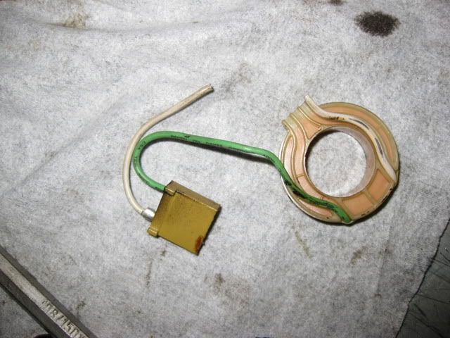

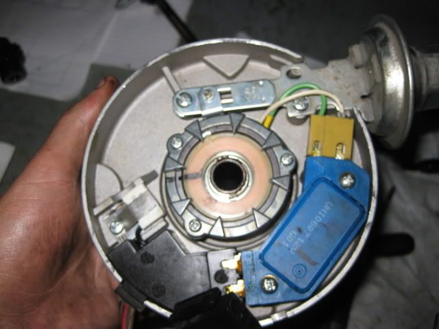

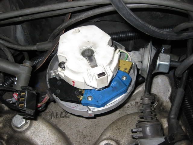

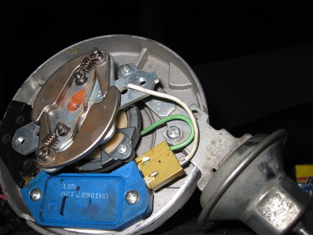

Etterpå kikket jeg litt nærmere på fortenningen min.
I det siste har den ikke virket med vakum koblet til i det hele tatt.
Da jeg satt på vakumslangen bare døde motoren rett og slett.

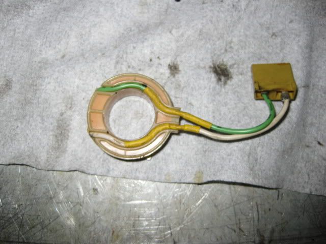

Så etter å ha tatt av fordelerlokket og plukket litt nedi der stod jeg plutselig med en ledning i hånda!
Det viste seg å være ledningen til den spolen som ligger nedi fordeleren.
Den har har bare hengt i isjolasjonen også hatt litt kontakt innimellom, slik at jeg ikke skal skjønne en dritt.
Løs ledning
Den andre ledningen hang bare så vidt sammen den også, så jeg lodden og satt krypestrømpe på begge to.
Senere får jeg finne en egnet ledning og bytte begge to.
Det ble ganske stivt der jeg loddet de så det er greit å få satt på to nye ledninger om ikke så lenge.

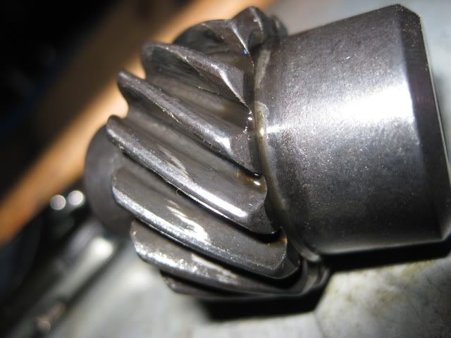

Siden jeg må ha opp fordeleren igjen for å bytte ledningene uansett tenkte jeg kanskje å bytte tannhulet samtidig.
Er det noen som kan se om dette er såpass slitt at det bør byttes?
