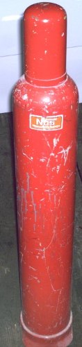

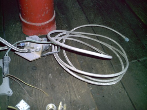

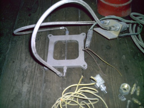

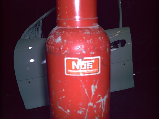

og så en liten bit til,i sammlinga mi til vinteren som skal inn i rodden :lol:
nos1.jpg [ 30.78 KiB | Vist 4251 ganger ]
nos4.jpg [ 45.99 KiB | Vist 4250 ganger ]
nos4(1).jpg [ 46.35 KiB | Vist 4249 ganger ]
nos.jpg [ 15.51 KiB | Vist 4245 ganger ]

Det vil jeg kalle ei Heilflaske Hehe.... :unibrow:
Du har vel ei lita blå som skal i bilen?
Artig prosjekt å følge med på og er imponert over innsatsen.
Skal bli interessant å se den i kjørehøyde med ferdig karosseri.
Håper du er heldig med proporsjonene.
Ser rått ut hittil ihvertfall.
Jeg kjører med 200hk dyser på et Cheater anlegg og det merkes 8)
Prøvde med 70hk først men det ble for lite action. :wink:
Trans Am Rules!

Husk at de flaskene som er for bil har et rør innvendig som leverer veske opp til ventilen og skal derfor monteres med ventilen opp og frem på skrå for å sikre jevn strøm av veske istedet for gass til motoren. N2o skal først gå over i gassform ved dysene/dysa. De storflaskene jeg har sett har stått på hodet når de fyller over på småflasker og jeg antar det er fordi de ikke har rør innvendig.

han som hadde den før brukte den i bil...men dette har jeg ikke peiling på så her er jeg veldig åpen for informasjon :wink:

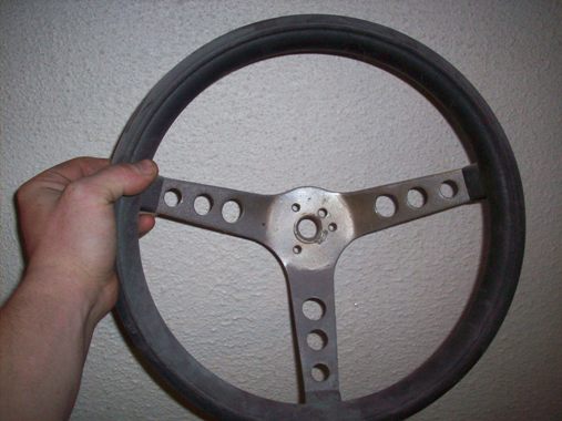

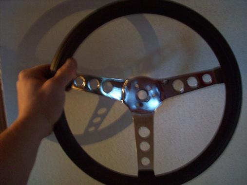

tok litt pussling på rattet til rodden i stua 8)
før og etter bilde:
ny polert ratt.jpg [ 31.24 KiB | Vist 4123 ganger ]
møkkete ratt.jpg [ 45.19 KiB | Vist 4122 ganger ]

Se der ja..Nå har du...styring på farligheta :lol:
Ble jo som nytt det grantrattet nå.
